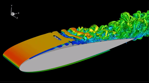

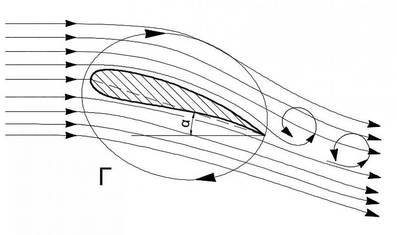

На моем уровне некомпетенции, без привлечения мат. аппарата, для крыла бесконечного размаха - концевого вихря не существует, а вихревая пелена - таки есть. И образуется она, когда встречаются две трубки тока с разными скоростями.
Для крыла конечного размаха - концевой вихрь появляется, как дополнительные потери подъёмной силы (относительно идеального варианта выше).
А всяческие хитрые законцовоки - могут снизить его интенсивность, тем самым уменьшив эти потери. Что и наблюдается на практике, с концевыми шайбами и и т. п.
То, что у Вас на правой картинке - это отрывной режим. Угол атаки больше критического. Эту зону тоже называют вихревым следом. Русский язык велик и могуч, но иногда в техники одними и теми же терминами обозначают разные явления. Этот след - результат отрыва пограничного слоя на верхней поверхности. Там просто турбулентный режим. Т.е. хаотичной набор вихрей разной направленности и интенсивности. Это - другая сказка.
Барада же говорит об установившейся вихревой системе, появляющейся на углах атаки, далеких от критических.
Там вихри имеют относительно постоянную циркуляцию и направление.
С-Пб
Речь о том, что вихревая пелена образуется и при ламинарном обтекании, как на левой картинке. Из-за наличия подъёмной силы.
А если профиль симметричный, и нет угла атаки - то нет и подъёмной силы, а значит и вихревой пелены (и сопротивление только вязкостное).
Так я об этом и пишу во всех своих предыдущих сообщениях. Только и для симметричного профиля при нулевом угле атаке будет пелена, вызванная наличием пограничного слоя. С подъемной силой не связанная, очень тонкая и являющаяся турбулентной. Обычно она практически ни на что не влияет и её не рассматривают.
Но она создает так называемый "дефект скорости" в следе. Это уже тонкости высшего порядка.
А щелевое крыло позволит уменьшить вихревую пелену?
С-Пб
С чего бы?
...Только и для симметричного профиля при нулевом угле атаке будет пелена, вызванная наличием пограничного слоя. С подъемной силой не связанная, очень тонкая и являющаяся турбулентной. ...
по идее, при ламинарном обтекании симметричного профиля, без угла атаки, до Re крит. - её быть не должно, т.к. пограничный слой также ламинарный, и за профилем соединяются трубки тока с одинаковыми скоростями.
Но в реальности - такого в воздухе, наверное, не бывает, только в жидкости, и то идеальной)
