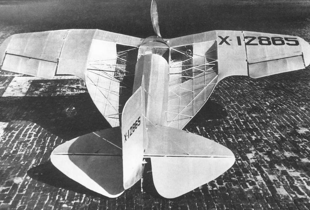

вот интересная леталка. почему-то говорят что заднее крыло больше декоративное и
создает не более 30 процентов подъемной силы
По идее именно переднее должно создавать меньше подъемной силы - оно раньше должно срываться.
Если срываться будет крыло, у которого основная нагрузка, то ИМХО ЛА будет сильно проседать по высоте при этом.

В тему щелевого крыла хочу напомнить американца Lanier
источник
Характерно для самолёта низкая посадочная скорость при малой мощности двигателя.
