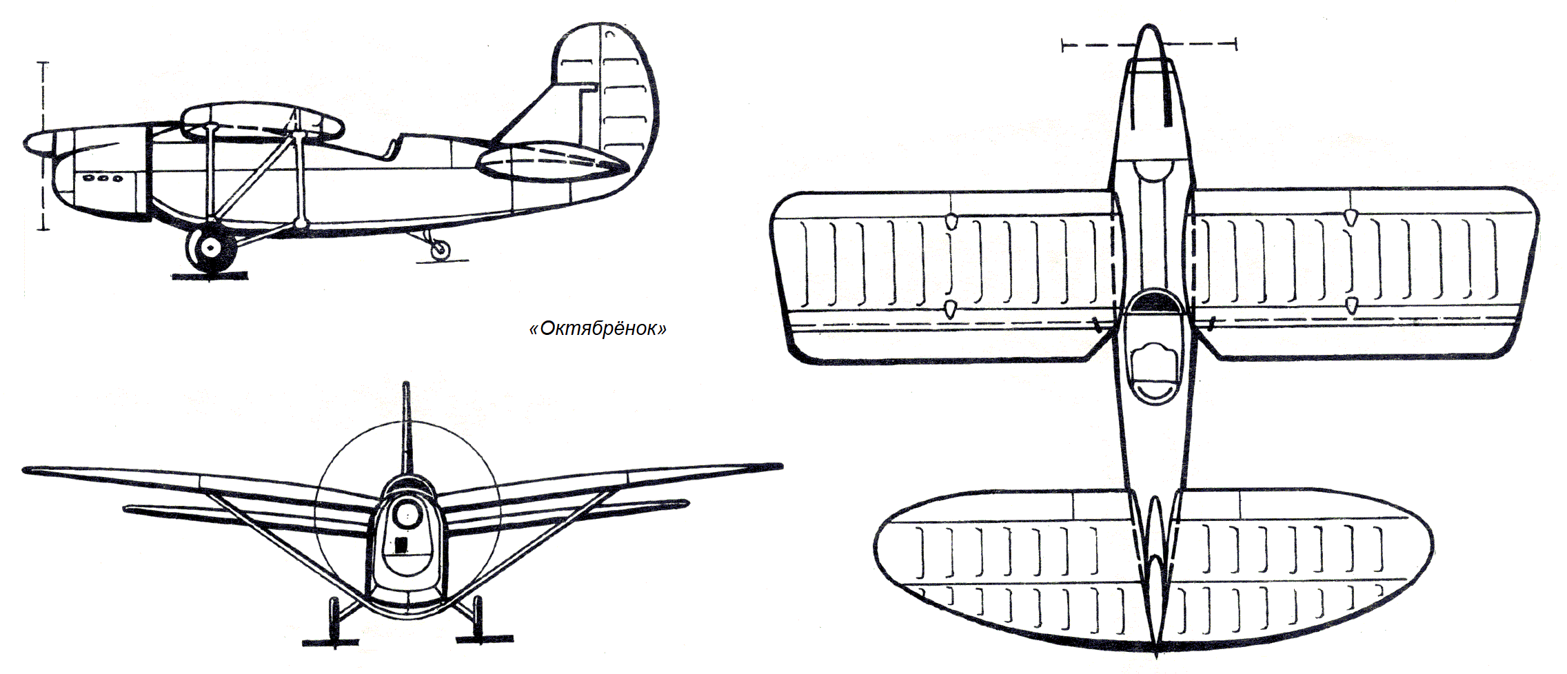

Вот ещё что близко к утке. Авиэтка Октябрёнок. Все плоскости несущие. Хватало слабого двигателя. Летные качества хорошие.
Хорошие ЛТХ этого ЛА понятие спорное. ЛТХ вполне заурядные. При взлетном весе 400 кг одноместный(!) аппарат как то летал на моторах 27-45 сил. И меняли моторы не просто так а для повышения ЛТХ. Данный аппарат по внешнему виду тандем но ближе к классической схеме. Увы на рисунке нет положения центра тяжести.
Сейчас некоторые одноместные и на 18-25 силах летают и весят до 115 и проще конструктивно многократно.
А можно пример простого на слабом движке. Может и повторю.
