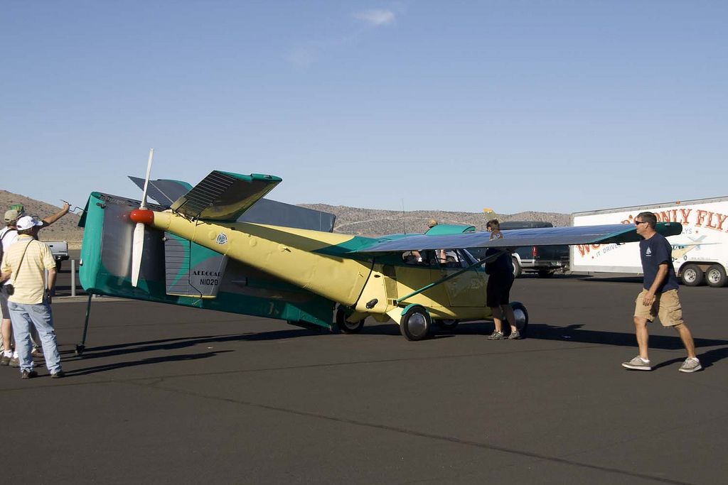

еще вот замечательный серийный Aerocar N102D мистера конструктора:
    55,2 КБ · Просмотры: 220

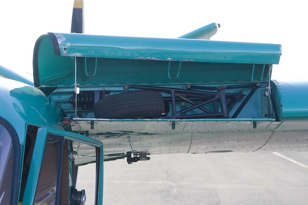

еще картинки с выставки -узлы и решения
    76,5 КБ · Просмотры: 243

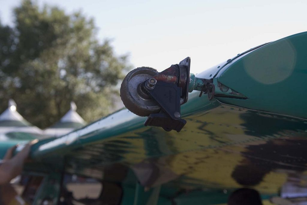

быстросьемное колесико ...и в багажник умно!
    54 КБ · Просмотры: 235

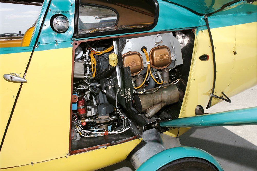

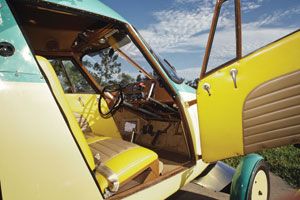

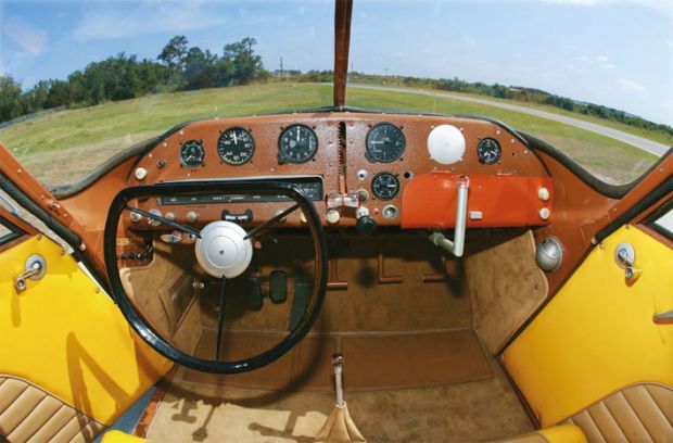

добавим приборная доска компоновка СУ
    44,5 КБ · Просмотры: 245
    15,8 КБ · Просмотры: 212
    119,4 КБ · Просмотры: 218

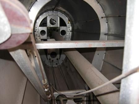

еще сопряжение с валом на винт

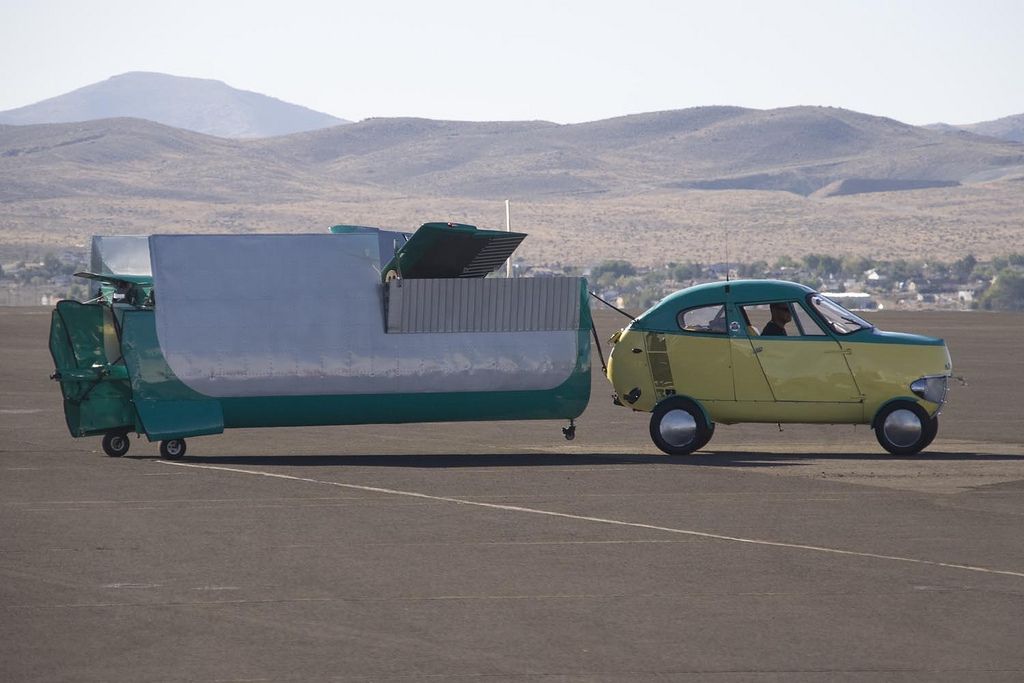

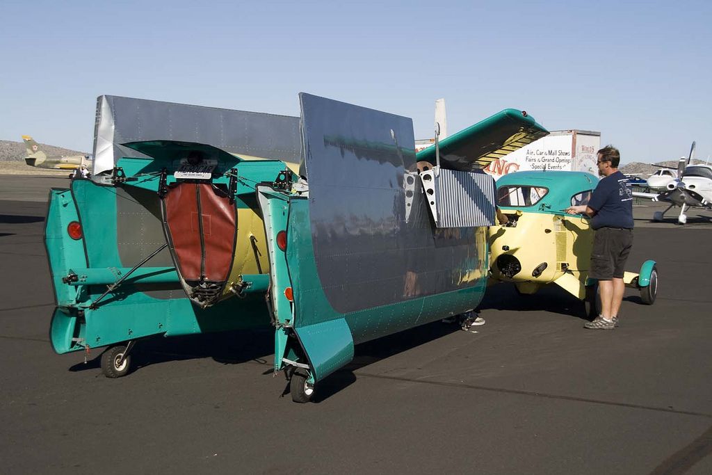

стыкуем к буксировке
    84,4 КБ · Просмотры: 235

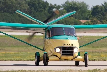

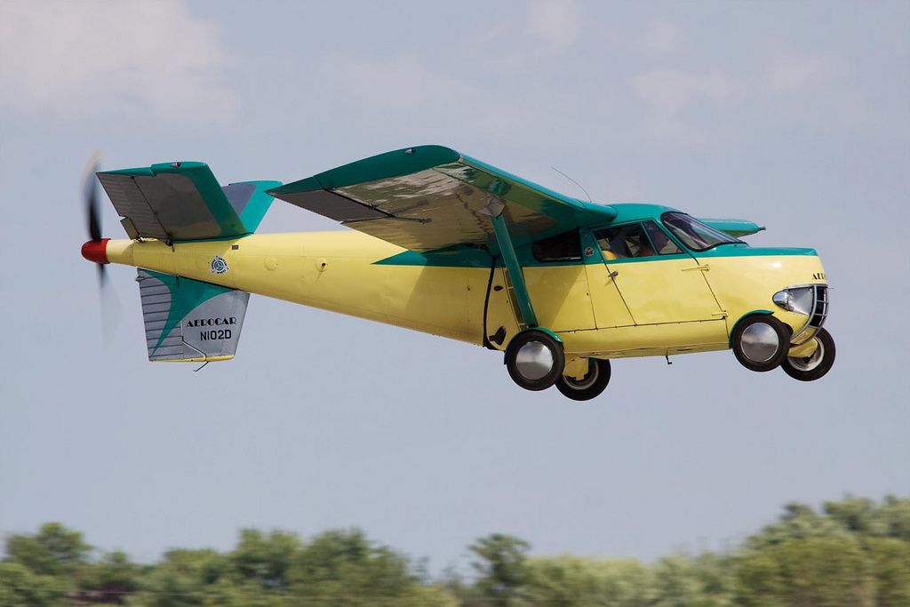

еще узлы иии предварительный....разрешите взлет
    19,7 КБ · Просмотры: 208
    27 КБ · Просмотры: 229
Коцептуально - это самый правильный аэромобиль, на мой взгляд, разумеется.
Современные технологии и дизайн  по этой концепции могут сделать весьма успешный вариант.
-большой минус=хвостовой винт на длинном валу...
\смотрите АЭРОМОБИЛЬ !\
-поменьше минус=стандартные крылья с закрылками должны быть большими,трудно их складывать !
применение крыла Каспера решает эту проблему (большой Су)...

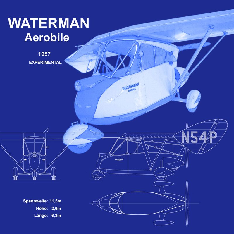

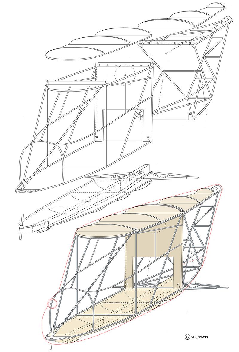

вот замечательный сертифицированный FAA Experimental Waterman 1937-1957г.г.
Очень интересный проект , транспорное средство для дорог это мотоцикл , а вот захотел полетать у тебя на аэродроме ( в клубе) в ангаре крылья ,   после напряженной недели приехал на аэродром по маршруту выходного дня  размятся , пристыковал и палетели ,   налетался отстыковался и домой ...
http://www.airwar.ru/enc/law1/arrowbile.html
    76,2 КБ · Просмотры: 210
    134,9 КБ · Просмотры: 230
http://www.airwar.ru/image/idop/law1/arrowbile/arrowbile-1.gif
-вполне согласен,был создан даже 3-местный экземпляр,
причём помним,что там стоял стальной 100-сильный мотор!
-если бы на него поставить крыло Каспера,цены ему бы не было!
