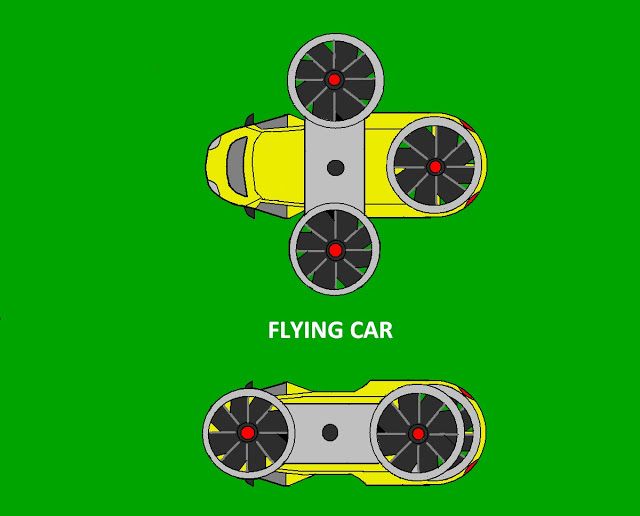

Боковые винты противоположного вращения, а задний - соосный. Художник ведь это подразумевал, как само собой...
И вы туда же, тоже художника обидеть хотите? 😡  Как конструктор он конечно "хреновенький" но как художник он полностью состоялся и раскрылся. И в его произведении чётко видно что винтов три а не четыре и не шесть и вращаются они в одну сторону. Вы что полагаете что художник не знает как винты разного вращения нарисовать, конечно знает, но не хочет, потому что художник так видит 😉
    29,9 КБ · Просмотры: 114
Осталось только придумать как поворачивать.
Толя привет!
Да вобще не вопрос - дифференциацией оборотов заднего соосника, либо аэро рули (плоскости) под него же установить. 🙂
А в общем то, наличие небольших аэро рулей даже под каждым винтом, с завязкой на контроллер, значительно улучшило бы управляемость и манёвренность аппарата, особенно на низких скоростях и весении (при парковке  🙂).
И вы туда же, тоже художника обидеть хотите? Злой
Боже упаси! Даже и в мыслях не было! 🙂
Я полагал, что он, из за нехватки времени, изобразил всё схематично, не вдаваясь в очевидные детали. Дальновидно давая поклонникам его творчества пищу, для дебатов и раздумий. ;D

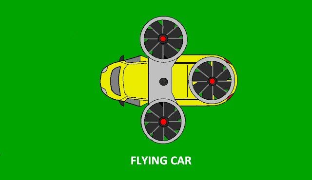

ЛЕТАЮЩИЙ АВТОМОБИЛЬ
Разные компоновочные схемы
Разные функции автомобиля

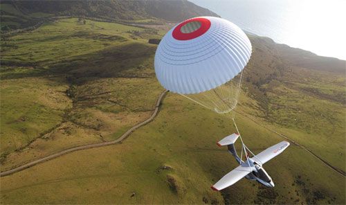

Вопросик...... Рисуя эти картинки вы задумываетесь над тем как он будет авторотировать.  По сути это летающий гроб. До первого отказа. Хороший дизайнер это ещё не конструктор.
Кроме авторотации имеются и другие способы !
На картинке показано место парашюта .

3. Абсолютно не решена проблема безопасности при отказе одного из трех вентиляторов,
    что явится основным непреодолимом препятствием на пути в небо.
    Как показано выше, проблему безопасности
    можно решить с помощью парашюта .
7. Система складывания вентиляторов потребует исключить часть внутреннего объема в
     корпусе, что негативно скажется на комфорте и на полезном объеме.
    Вентиляторы /передние/ не складываются, а поворачиваются
    и это не за счет внутреннего объема .
    Преимущество моей схемы в том что ЛЕТАЮЩИЙ АВТОМОБИЛЬ
    более автономный и более компактный !
Это не Ваш случай с парашютом.
Вы даже не успеете чирикнуть как Ваш гробик замотается в стропах как заматывается червячок в куколку чтоб потом предстать перед миром в образе бабочки.
С одной стороны его будет крутить нескомпенсированный реактивный момент от оставшихся вращающихся вентиляторов, а с другой стороны его будет закручивать сила тяги оставшихся двух винтов которая будет направлена мимо центра тяжести, что создаст момент для вращения уже вокруг другой оси.
И всему этому поможет ускоряющееся падение гробика вследствие чего его вес уменьшится на треть и это позволит более резвому закручиванию вокруг двух осей.
Что бы повернуть такую фигню вокруг оси надо эту ось сделать покрепче и потолще.
Потом придумать как передать на вентиляторы вращение от двигателя через ту поворотную ось.
И вот эта толстая ось воткнется в середину кабины создавая неповторимый комфорт для внутри сидящих.
Вы же, если посмотреть на двери с двух сторон этого гробика, собираетесь посадить туда не менее одного человека.
Обычно летательный аппарат, скажем двухместный,  проектируют так.
Пилот занимает место таким образом, чтоб его усредненный вес приложился к конструкции таким образом, чтоб не сильно изменять центровку. А второй человек садится как можно ближе к центру тяжести.
В Вашем случае второй человек будет сидеть позади этого толстого и крепкого вала и поджимать ножки  чтоб не тереться об этот вал или он будет сидеть наискосок, или он растопырит ноги и обнимет ими тот вал, что при любом варианте не добавит ему удовольствия.
Преимущество Ваших рисунков в том, что они нарисованы даже не на бумаге и при выбрасывании они попадают в виртуальную урну компьютера не создавая угрозы загрязнения окружающей среды.
[highlight]Так почему у Вас по 8 лопастей и они с такими большими хордами?
Вы так и продолжаете верить, что это повысит подъемную силу вентиляторов?
