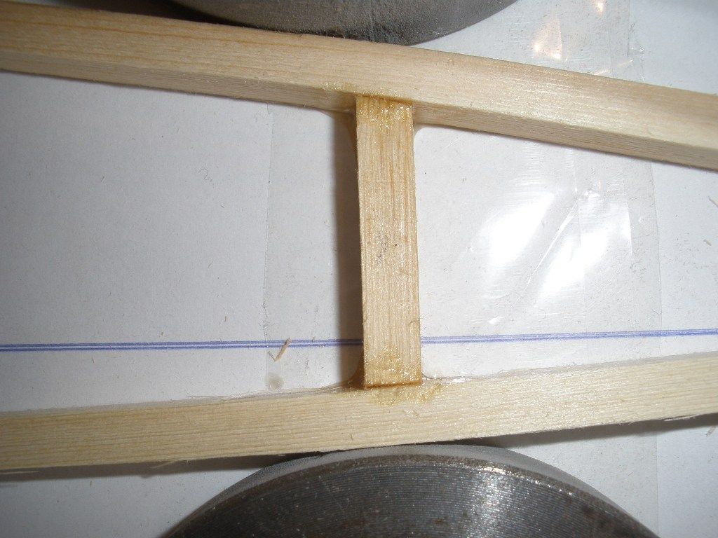

Вот нервюры делал , рейка сосновая 6 мм. 13 слоев на эти 6 мм
    116,8 КБ · Просмотры: 216
