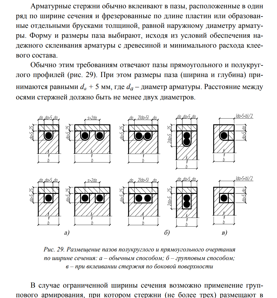

Есть из строительной области методичка по подобным конструкциям.
Хорошая методичка, но они там стержни прячут в дерево, в нашем случае это невыгодно, так как расстояния до стержней уменьшаются. Но в целом да, оно самое
