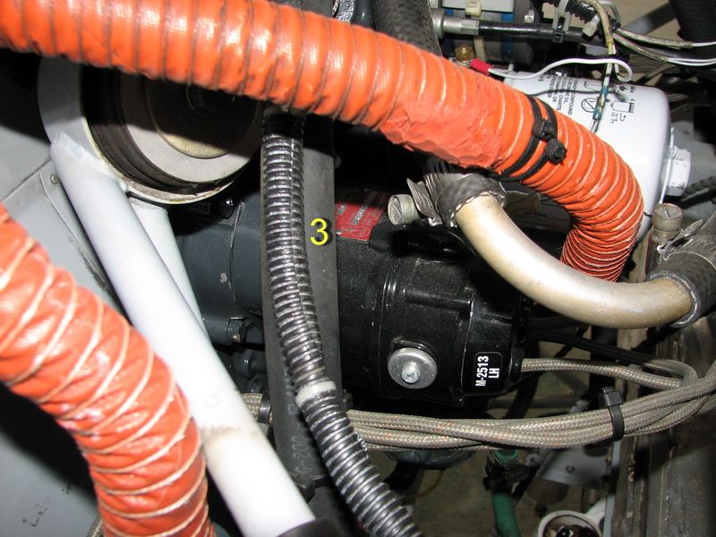

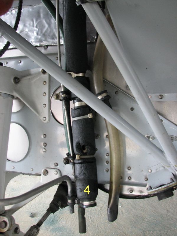

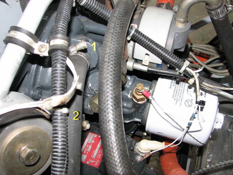

Lycoming, вопрос ЗНАТОКАМ
Выход сапуна на задней крышке картера ( под цифрой1)
Потом смотри по цифрам , цифры стоят прямо на магистрали сапуна. Ресиновый шланг переходит в алюминивую трубку. Трубка одета в утеплитель для зимней эксплуатации. И уже алюминиевая трубка спускается по шпангоуту.
Так сделано на С-172.

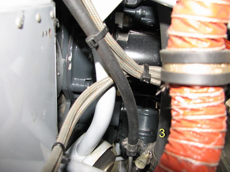

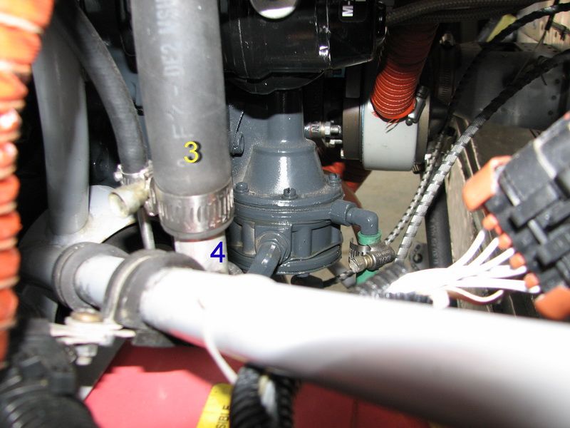

продолжение

Просто мысль появилась.  А может вам трубку, которая вниз спускается следует развернуть или под другим углом отрезать так, чтоб набегающий поток воздуха повышал, а не понижал давление в трубке?
