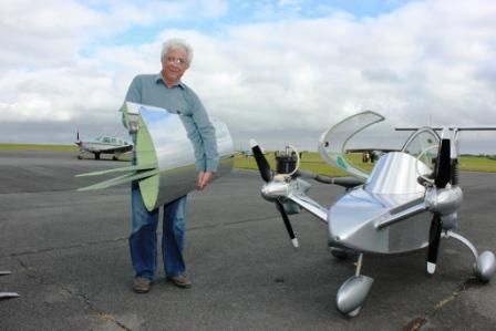

чтооо то пан забув за Кри-Кри 😉
    17,7 КБ · Просмотры: 275
;D  а сколько их, этих забытых Кри-Кри? Для Википедии всё это и для не ординарных личностей. Не для массового применения. На нём и летать то, не с огорода пробежками. Конечно, они есть, есть и сообщества владельцев. Так есть и сообщества транссексуалов... 😱  ;D
