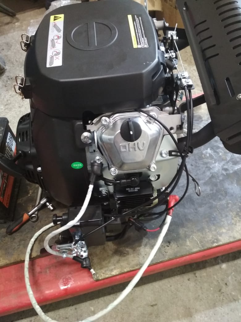

Очередной сюрприз от Китайских моторостроителей.
Зонгшен GB-750. По сообщению продавцов, габаритно-присоединительные размеры полностью совпадают с Лифаном-24 (27).
30лс на 3600, остальное по вкусу.

Для 30лс у него стоит увеличивать степень сжатия?
Степень сжатия у индустриальных моторов позволяет им работать даже на 76 бензине. Поджать такой мотор можно, только нужно будет следить за качеством бензина.
Кстати я на своих химиках применял бриггсы вертикалки  и горизонталки, на 76 м они ваще не заводились :-?, меня в колхозах агрономы пробовали на...ть  привозя всместо 92го. Не прокатывало
Видимо была какая-то другая причина. Один из пользователей СВП в путешествиях по северам, наливал в мотор (Лифан-15) всё что ему попадалось под видом бензина. По сообщениям, от 76го бензина мотор сильнее греется, в один из разов после сильного перегрева пробило прокладку головки цилиндра. В другой раз, от ещё какой-то гадости, залегли кольца.
На коробке вес нетто 50,55кг.
Полкило легко сбросится с блоком управления и механизмом регулятора, ещё килограмма 2-3 глушитель, но я его оставлю.
А сколько сбросит принудительное охлаждение: при тянущем винте оно, как на корове седло.
А так - очень гуманный ценник.
А сколько сбросит принудительное охлаждение...
Грамм 200...400. Это пластмассовая крыльчатка и кожуха.
Ещё грамм 200 это ручной стартёр, и целых полкило может потянуть электростартёр. Заводить мотор придётся за винт  :craZy
Уверен, что ручной стартнр этого мотора весит не менее, чем 0,5 кг , но его снимать не надо... 😉
А вот кожух охлаждения и ящик воздухофильтра с замочками, наверняка изрядно потянут...
