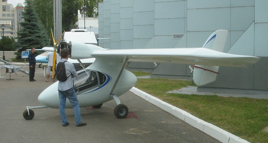

Двухместный вариант этого, что на фото. Авторы совершенно не хотят выходить "в свет" и мне не давали одобрения публиковать их аппарат. Их уже 2 летает, одни с Вашим резонатором. 😉 Конструкция-уголь и "Оратекс" в качестве мягкой обшивки. Вес пустого(2-х местника) -170 со спассистемой.

Да, видел я эту фотку и варил в том направлении резонатор. Казань  если мне память не изменяет. Университет какой то.
Однако даже восхищаясь полученными лтх я обращаю внимание на то что это совсем не частный низкобюджетный проект а прямо совсем наоборот.

Это самолёты лаборатории "КАИ-Композит" из КНИТУ-КАИ
Сей пример иллюстрирует 2 вещи:
1. С высоким аэродинамическим качеством можно хорошо летать и с небольшой энерговооружённостью.
2. Специально спроектированный винт может дать существенное улучшение ЛТХ. В данном случае это был "английский" деревянный моноблок после ВК-5.

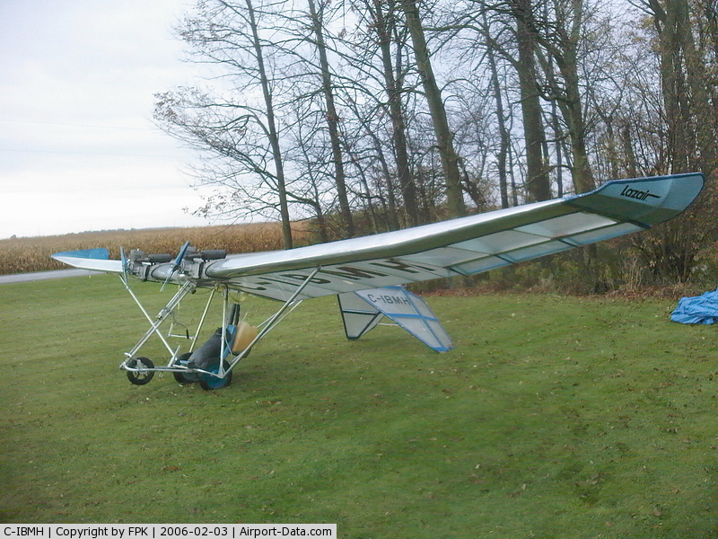

Показанные ниже на фото аппараты вполне любительские по конструкции и технологиям, однако "Миниболь" врядли хуже по К  и весовой культуре вышепоказанного с-та, а  "Лазэйр" c индустриальными моторами уже давно летал.

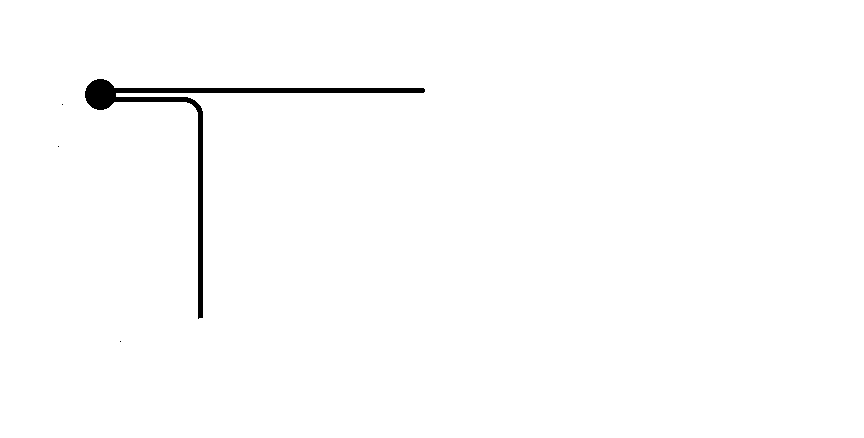

Сварить надёжный бак толщиной 0,8 мм-задача не рядовая, а стеклопластиковый с толщиной стенки 1,2 мм - заурядная. Плотность материалов- 2,7 и 1,9 соответственно. Примерно равнозначно получится.
Ну, попробуйте привести мне массу и вместимость такого стеклопластикового бака ( желательно, для исключения масштабного эффекта, близкого к тем 75 литрам) - и сравним цифры.
Во всяком случае, ни один химбак для Авиатики, и близко не подобрался по весовой отдаче, к моему баку - а наделано их было, в бытность мою в ОСКБЭС, немало: и нижних и закабинных.
А варить 0.8-миллиметровый Амц таким, или подобным швом - не вижу особых проблем.

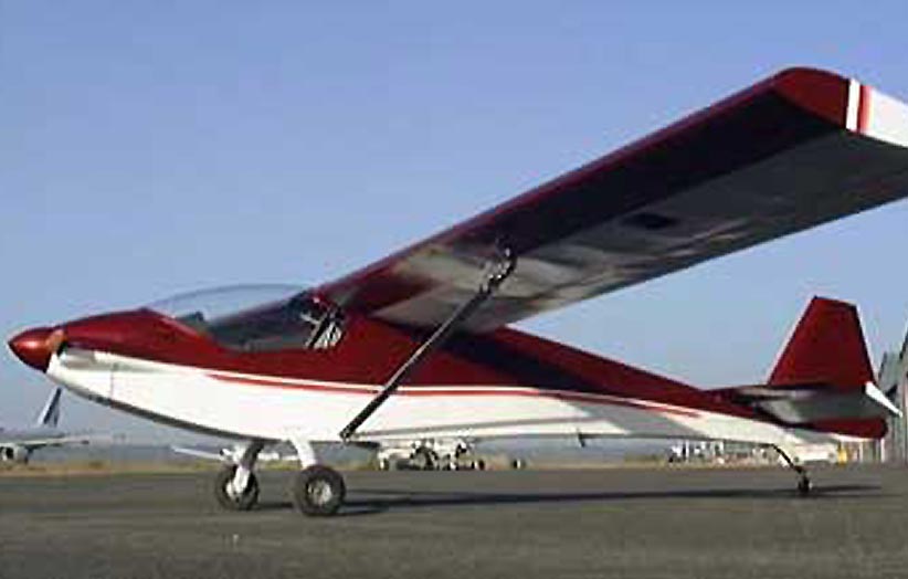

Эта ветка не про низкую энерговооруженность а про низкий бюджет проекта в целом. Ни казанский, ни красный самолет на вашем фото низким бюджетом не страдают. На казанском стоит дорогой мотор выдающий 50 лс при 30кг веса.
Не знаю что за мотор стоит на красном самолете но смотря на размеры колес, капота и винта я уверен что взлетные характеристики у него мягко говоря не партизанские.
Лазер летал медленно, считался не дешевым и имел два мотора что не на пользу ни надежности ни стоимости. Про успешные полеты лазера на 4х тактниках я ничего не слышал.
