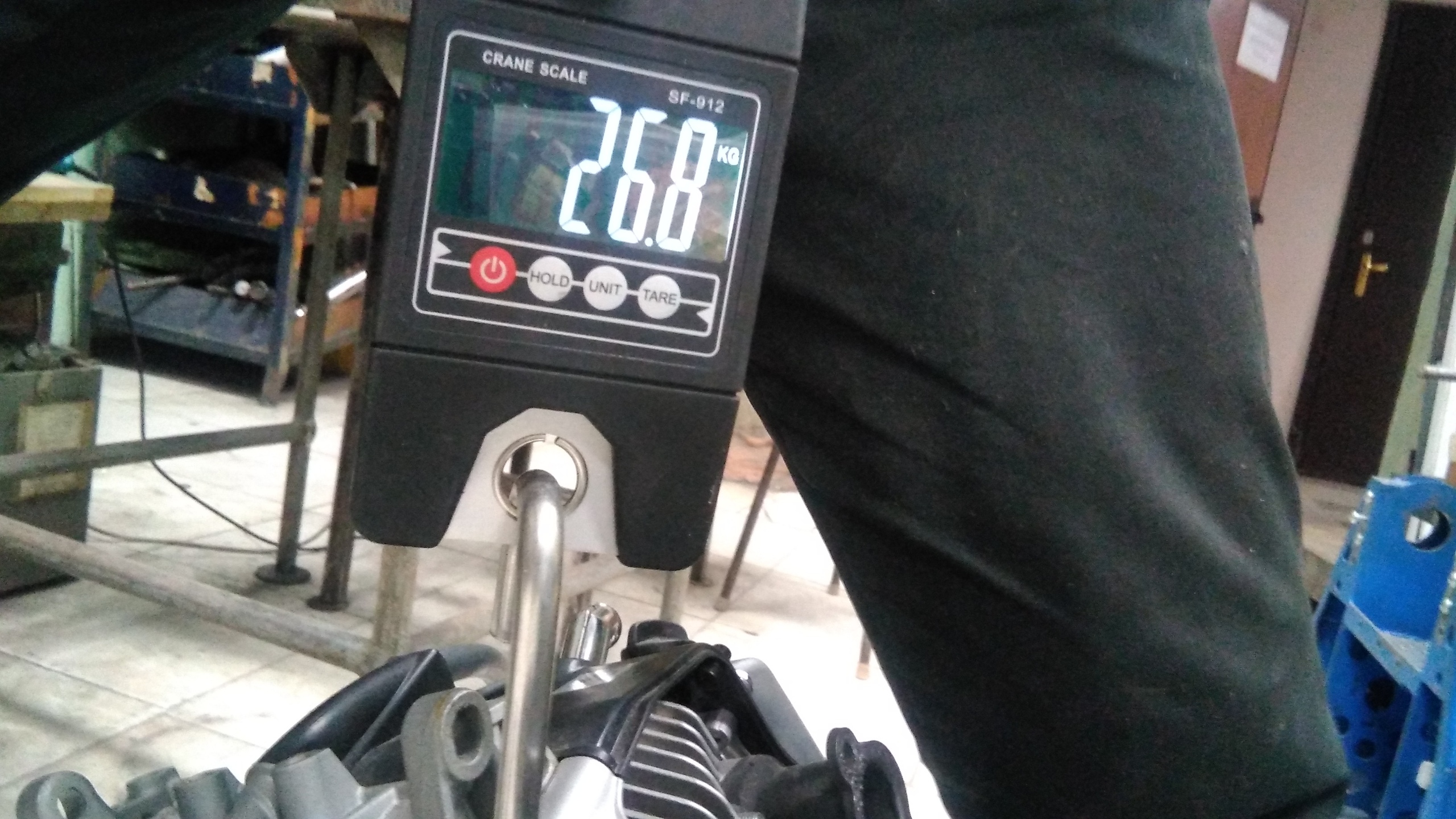

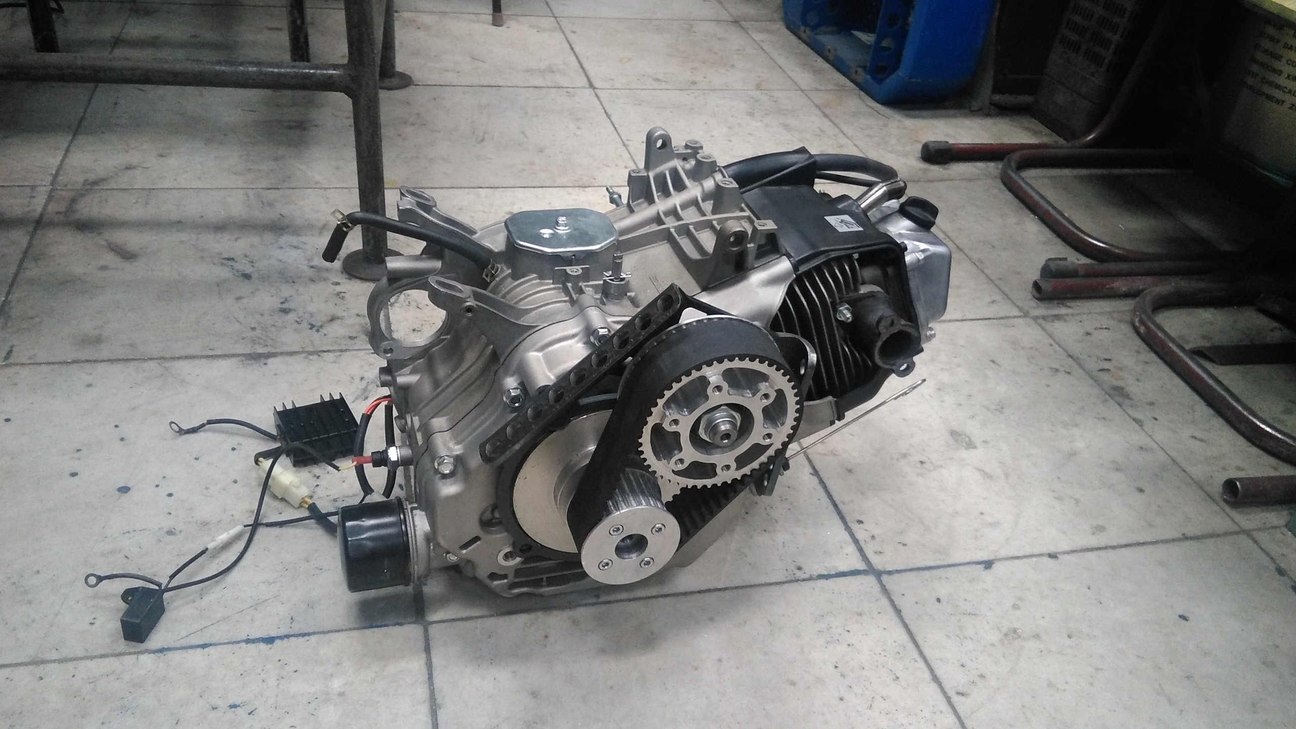

Наконец дошли руки до двигателя, уже год прошёл а то.
Вес в сборе - 36кг.
Пластиковый кожух, панель выключателей с ручным стартером - 3кг.
Глушитель - 1,2кг
Маховик - 5,6кг
Стартер - 2кг
И ещё надо будет срезать лишние металлические части крышек которые были нужны в оригинальной системе охлаждения. Итого выходит в районе 24кг. Но без маховика с одним цилиндром скорее всего не заработает, маховик буду облегчать.
На фото шкив не до конца одет, это оказался слишком короткий ремень. Маленький шкив буду перетачивать на бОльшую редукцию.
