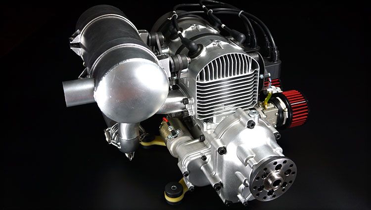

Маленький сюрприз от китайских моторостроителей
Кто нибудь сталкивался с этим чудом

DLE430
объём  430.8cc
мощность      42HP в 6800 ОБ./МИН.
самая высокая скорость      7000 ОБ./МИН.
на холостом ходу      1000 ОБ./МИН.
свечи зажигания      14 мм DLE-8
карбюратор      DLE всасывание
топливо      93 # бензин 97 #
направление вращения      по часовой стрелке (перед пропеллер)
вес      весь вес 32.25 кг
рекомендуемая пропеллер      1.5 М
По -моему  очень  неплохо, какой  вот  теперь  ресурс?
Японские 4хтактные 400-ки от мотоциклов отдают 50-53 л.с. Даже при несколько большей массе, преимущество в расходе и в мощности должно заставить усомниться, что тут что-то есть неплохого. Тем более, что масса за 30 кг для парамотористов-рюкзачников уже критична, а для телеги и 50 кг не "ах". К тому же буклетные данные мощности китайцы безбожно завышают.

Пока могу сказать что при продольном направлении потока охлаждающего воздуха равномерного охлаждения цилиндров добиться не возможно.
