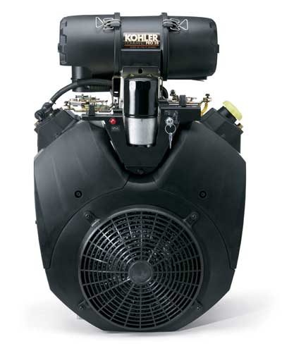

Кроме того покажу еще и KOHLER
Кстати, о птичках: просмотрев информацию об этом моторе, наткнулся на примерный аналог от безвестной (мне) фирмы sina.
Но он оказался, при том же объеме и в той же комплектации, на пяток лошадей мощнее (35 л.с.) и на 8 кГ легче (52 кГ)
Это  тот-же самый мотор. Мельчайшие подробности конструкции совпадают полностью (форма и крепление кожуха, маслорадиатор, бензонасос). Изготовитель, скорее всего, один и тот-же. Отличия в глушителе (отсутствующем) и способе определения мощности. Максимальная мощность ожидаемо отличается от номинальной.
Ну и любителям всего вышеперечисленного придётся заплатить в 2 раза больше.
Подобные (литровые) моторы от других производителей тоже имеют максимальную мощность 35...36лс, и близкие массогабаритные характеристики. Присоединительные размеры совпадают.
