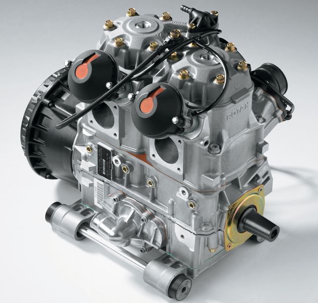

Свежие 2-тактные ротаксы 800 кубиков с прямым впрыском. Низкий удельный расход (скорее всего ниже чем у приведённого китайца) и и мощность ~4 л.с. на кг.
800 кубовый 147...165 лс и вес от 35 кг в зависимости от обвеса и модели генератора.
    57,8 КБ · Просмотры: 293
После установки навесного оборудования и заправки ОЖ, будет 50 кг, как у 582-го.  И мощность наверняка придётся урезать, исходя из 5-ти минутного "максимала". Но с установкой редуктора видятся проблемы...😉

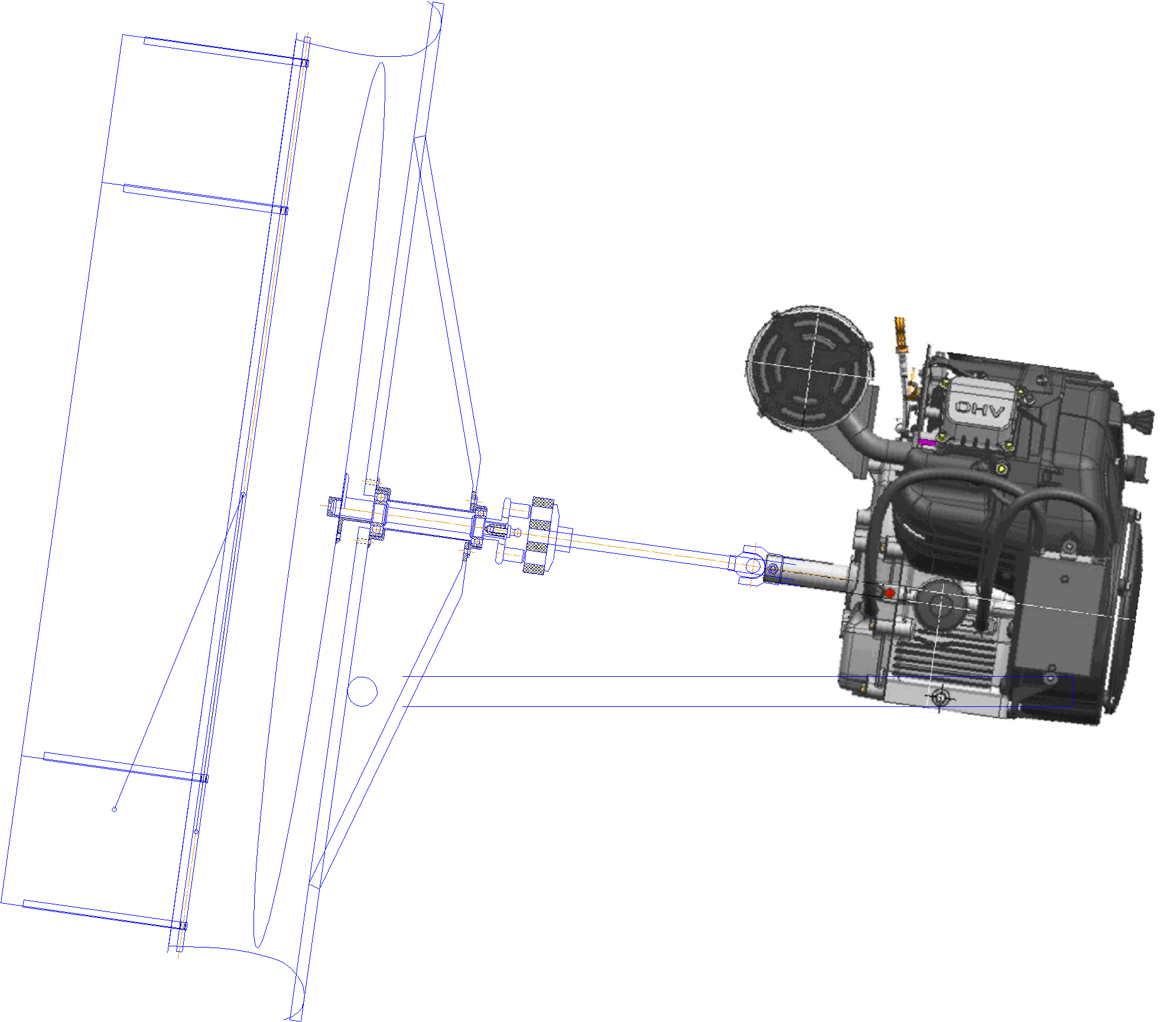

Мне представился такой вариант применения упомянутого мотора:
    137,1 КБ · Просмотры: 332
По характеристике соответствующей максимальной мощности, на 3000/мин мотор развивает 28,8лс. Как раз до такого режима, обещал работу своего винта Федор Галас, диаметр винта 1200мм 3 лопасти.
Кольцо на эскизе показано условно, в установке будет кольцо нового образца с хордой 360мм.
