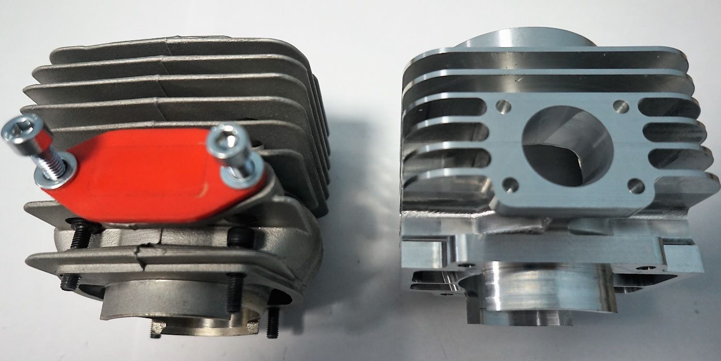

Лабораторные исследования показали, что бензопильные цилиндры оказались намного лучшего качества чем авиамодельные. И металл и покрытие. Сказывается серийка.
Их широко применяет в БПЛА моторах и немецкие Лимбах и Хирт.
У кого достаточно средств - тому делаем фрезерованные цилиндры. Фото бензопильного и фрезерованного на один и тот же рядный мотор прилагаю. Иногда ставим цилиндры итальянского производства от компании Athena. Нашим частникам ЦПГ за 16тр неподъёмна, как и система управления двигателем (инжектор+зажигание за 12.5 т.р.).

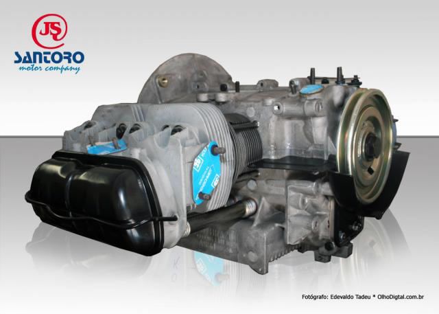

Видел обсуждение V индустриальных движков на американском авиа любительском форуме. Средне взвешенное мнение = на фига они сдались, если за 5000 таллеров есть проверенный мотор от фольксвагена с близкой массой, в 2 раза большим объёмом и дублированным зажиганием. Ну а по российским реалиям может и вариант.
5000 $ - это много для большинства, выбравших для себясверхлегкую категорию.
С возможностью тратить соизмеримые суммы, предпочтение, наверняка,будет отдано двухместному проекту.
jbiplane  конечно  есть  примеры  хорошей  доводки  фольксвагена, но  речь  идет  скорей  о  моторе  с  минимальным  набором  доводок ,фолькс  доводили  спецы,  а  строят  в  основном  новички.
От китайского мотора за 500долларов перескочили к американскому за 5000. Да фигли нам красивым бабам....
Китайский V из поста 99 стоит порядка 1700 баксов, весит приблизительно как правильно доведённый фолькс и дохлее в 2.5 раза  😉
Мотор фолькса бразильского производства стоит от 2000. 5000 цена допиленого в США для использования в авиации.

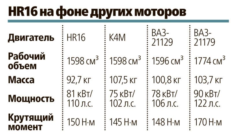

Обратил внимание что новые моторы Ваз становятся всё легче. Вес в табличке. Мотор HR16 с алюминиевым блоком давно используется концерном Ниссан-рено, теперь локализован и у нас.

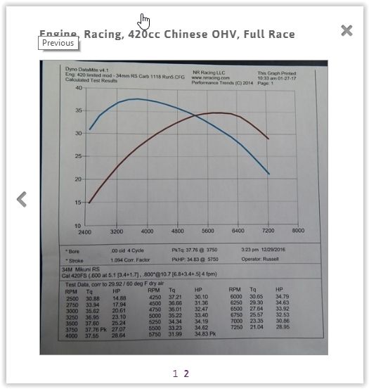

Результаты замера мощности форсированного китайского одноцилиндрового 420 кубовика. С 34мм карбюратором выдаёт 34.8лс на 5750 оборотах в минуту.
