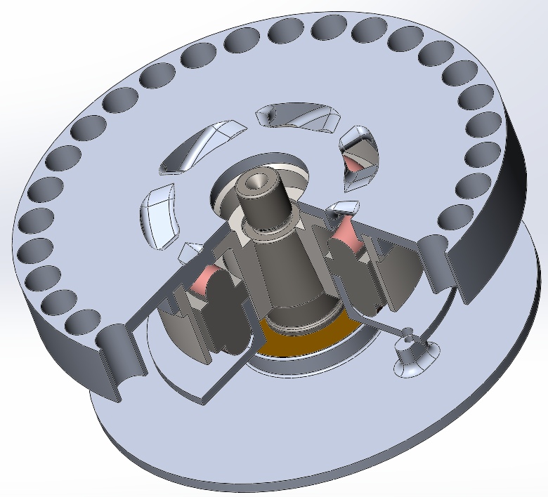

Свой пока не заводил, установил инжектор и собираю стартер-генератор с профилированным моментом, чтобы маховик был максимально облегчен. Со всеми агрегатами в сборе и редуктором надеюсь уложиться в 30кг, или не сильно выбиться.
На подобие такого, аутраннер с достаточным крутящим моментом чтобы заводить двигатель без редуктора прямо за вал. А в отверстиях по периметру будут грузы для создания минимально необходимого момента инерции при минимальных массозатратах.

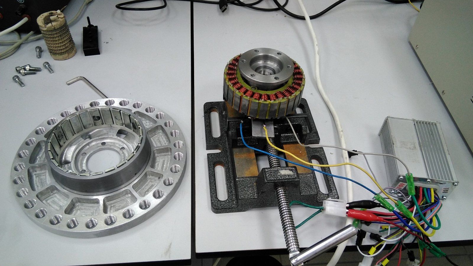

Изготовил оснастку, проточил и перемотал статор под нужное напряжение. Тестовый запуск удался, мотор крутится! Пока в бездатчиковом режиме, но по ощущениям крутящего момент хватает с запасом. Продолжу наверное уже в отдельной теме.

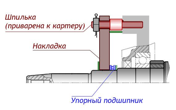

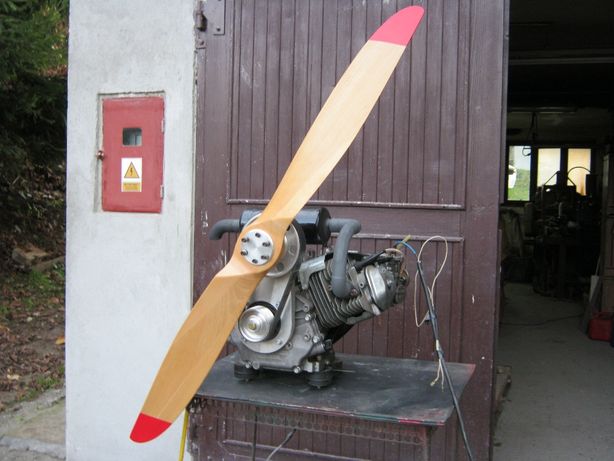

Тоже присматриваюсь к клонам Хонды. По оборотам (3600) есть соблазн навесить винт непосредственно на вал, заодно выбросить маховик. Вот такая мысль насчёт упорного подшипника, там вокруг выхода вала как раз есть резьбовые гнёзда, позволяющие закрепить накладку:

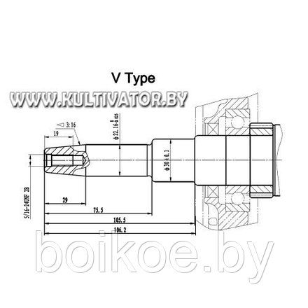

Но вот вопрос: эти движки идут с тремя вариантами валов (под шпонку, шлицевой, конусный), из них только конусный достаточно длинный, чтобы после устновки упора ещё и зацепиться за него втулкой-переходником на винт. Собственно вопрос: хорошо ли конусное крепление держит знакопеременные моменты, когда 1/2 оборота движок толкает винт, 3/2 оборота инерция винта прокручивает коленвал?
KAA
Ненавижу Солидворкс!
Я бы вообще не парился по поводу упорного подшипника, коли там есть радиальный. Определяете какой он там стоит, смотрите по справочникам какую осевую нагрузку может взять и как она соотносится с тягй винта в данном случае. И какой будет при этом ресурс. Высшей математики для этого не понадобится.:)
- а есть примеры эксплуатации движков без упорных подшипников по нескольку сотен часов с винтом на коленвалу? - пусть даже тяга 50 на стенде, а на крейсере 25.
Хочется эксплуатабельный аппарат, а не побаловаться раз-другой.

Есть такие примеры эксплуатации китайских редукторов без упорных подшипников на аэролодках и СВП.

И всё же повторю вопрос про конус. Нюанс в том, что тянущий ВВ пытается с этого конуса слезть. Наверняка направление резьбы таково, чтобы винт-фиксатор под нагрузкой закручивался - да вот беда: с ВВ момент на валу получается сильно знакопеременный. Вдруг таки открутится? Лететь на одном резьбовом соединении М10 (!) как-то стрёмно. С толкающим винтом спокойнее, но не сильно :(
Затянутое нормально подогнанное конусное соединение неподвижно. Там есть ещё шпоночный паз. и хитрые контровочные шайбы. И клей-фиксатор резьбы разной прочности.
- На валу отбора мощности не замечал паза. Но можно, наверно, проточить. На обратном конце коленвала, там, где конус для маховика, паз есть - значит, это приемлемое решение.
конусок конечно стремный, диаметр маленький , да еще и подрезка у основания.
КВА
Извините, встряну. Лет 25, в основном, для себя делаем ВВ на фланцах с конусом 1:10 без шпонки с гайкой на затяг, без контровки. Даже тянущий ВВ гидроавтомат MTV-9 на 240 сил так стоит с осевой затяжкой гайки 9 т. Ни один не провернуло и не открутился. Но вы, так не делайте.
так и мы делаем только так. но конус конусу рознь. Конус 1/20 диаметром 30мм на 50-65сильных двухцилиндровых двухтактных РМЗ и Ротакс- этот держит железобетонно.
Наверное самое неблагоприятное сочетание с чем я имел дело- конус 1/10 диаметром 18мм на 20ти сильном одноцилиндровом двухтатктном моторе моторе.
И я проверял- на конусах с таким углом провернуть шкив на валу в принципе можно. Те опять же ситуация когда все возможно но осмотрительность не помешает...
