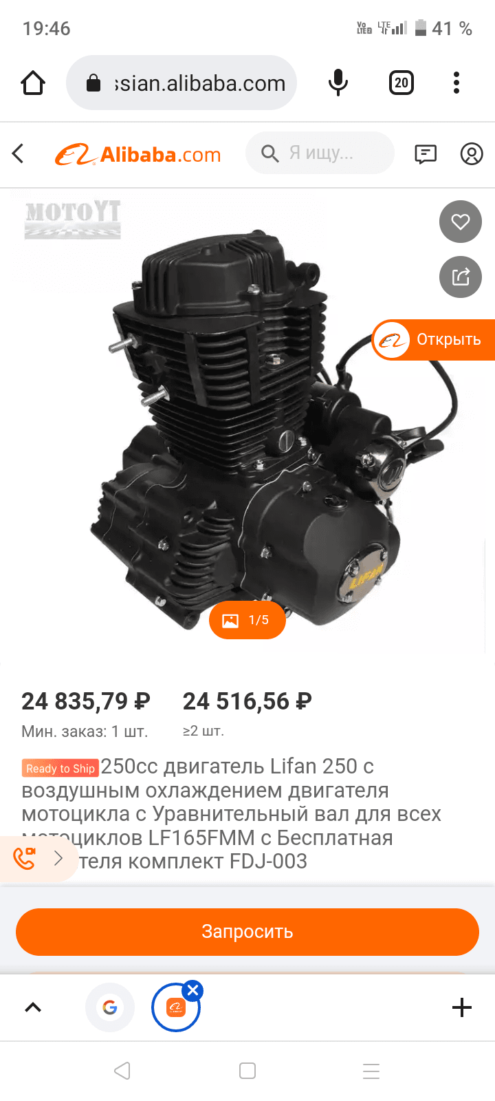

Попытался найти китайский сюрприз в сборе на АлиЭкспресс. Не получается. Продается все россыпью. Количество модификаций не поддается счету. Короче разнообразие только радует. Может кто ссылочками поделится или опытом выбора и покупки? И по поводу выбора. Моторы на питбайк 250см. вроде как предпочтительнее. Они уже заточены на мощность и обороты. Хотя по начинке возможно одинаковые.

Ну вот, к вечеру нарыл. Плюсом доставка 250. Ну как тут мимо пройти.

Это к примеру. Ну ставят же. С клапанами поколдовать, с карбюратором. Но это все вопросы. Можно и два цилиндра, но это другая цена и вес.
- Он же весит 34 кг. 2 кг/ л.с. без выхлопа и бака.
Lifan GS212E по удельной массе совершеннее. По обсуждению здесь главный его недостаток - вал со шпонкой без вариантов. Но, может, после доводки подойдут валы от 168-го с конусом или шлицами?

34 кг. это вес посылки, но не точно. Плюс там ещё коробка передач лишняя. Есть видео где эти моторы форсируют до 30-33 л.с. плюсом есть комплекты для увеличения объема до 300см. Для мотористов непочатый край. Ещё наверное есть возможность сэкономить купив только блок, КВ, шатун, поршень, голову. Плюсом конечно цена. Цилиндр, поршень, кольца, палец 8000 руб. Хоть каждый сезон меняй.

Всё равно плохой показатель удельной мощности, причём вес может оказаться и больше, как в случае GS212.
Характерной проблемой мотоциклетных моторов являются точки крепления на картере и присоединение редуктора.
Мудохаться с конвертацией маломощного мотоциклетного мотора сейчас-врядли целесообразно.

Вот с точками крепления это действительно проблема. Тем не менее РМЗ 250 72000 руб. Плюс редуктор.
