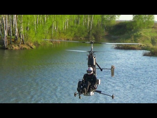

Доброго всем дня.
Именно этот аппарат в настоящий момент летает в беспилотном варианте, как стенд-демонстратор.

Ну вообще наверно все и догадались о истинном направлении данной машины. Ещё немного и мы увидим на нем крупнокалиберный пулемет и аппаратуру для разведки.

Аппарат интересный, только нигде не продают и не предлагают и цену не говорят.....

Доброго дня.
Идет доводка аппарата, на Heli Russia будет представлен окончательный вариант вертолета.
