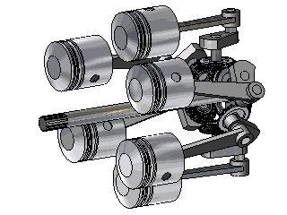

такой попроще сделать будет 😱
    77,4 КБ · Просмотры: 696

Даже шестигоршковый движок, собранный из одноцилиндровых вокруг вала в итоге будет проще по конструкции и в изготовлении, чем такая турбина...
:IMHO

Смотрите внимательнее анимированную картинку - там косой шайбы не просматривается.
