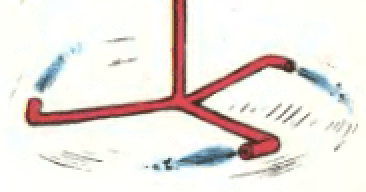

ГТУ на базе дискового компрессора/турбины(турбина Н.Тесла)
У нас тут целый юмористический клуб имени тебя образовался... Вот, коллега говорит, жаль ты не россиянин, а-то бы похлопотали за тебя в институт Сербского...   Ну, да ладно, ты на вопрос-то ответишь, или как девственница будешь соскакивать?
С  источника пара или сжатого воздуха,  что менее выгодно,  газ, воздух, или пар, поступают
в  неподвижную ось, а от туда по трубкам в середине  лопастей на концы лопастей.
  С концов,   допустим трех лопастей ,  под давлением в 2-10 атм. струя упирается  в неподвижную!
турбину .
  При  двухярусности и противоположности вращения  реакция  от встречи двух потоков пара газа или
сжатого воздуха удваивается.
  При использовании парогенератора 20 атм. 250  С .  пар необходимо скондэнсировать  и вернуть в виде  жидкости в
назад в генератор  и для  этого вокруг неподвижной  опорной  турбины неодходима полость для
охлаждения пара в кондэнсат.
    Проэкспериментировать можна с простой  базой.
Для обода лопастей, который необходим  как и элемент лабиринтного уплотнения против  потерь пара из охлаждающего контура,
использовать обод колеса дорожного велосипеда, ступица заднего колеса, как   корпус для сальников подшипников и
крепления  трех лопастей с трубками внутри.
Охлаждающий контур, в виде тора, из любого тонкого листового металла.
  При подаче давления в 5 атм. и диаметре трубок сопел в 6мм. двухярусным набором с противоположным вращением
можна с  общими,  6 шт. лопастями  по 100мм шириной,при  оборотах  две  тысячи получить  под
70-80 кг. тяги.
  И  это на парогенераторе от  дров или уголька.
Cлава Герону Александрийскому!

Герон Александрийский и Никола Тесла, руководя заоблачным КБ, явно придумали нечто более интересное в области воздушного сообщения.
Слава Николе и Герону! Создателю слава!
Слава!..   Слава!..  Слава!..  )))      Другими словами - Жорж Вам хотел сказать, что в теории, и при использовании лёгких материалов всё это возможно.    Только дрова в полёте подкидывать некому и я б сопла не на краях винта поставил, а где-то ближе к середине для увеличения КПД "парогенератора-ветродуя" в целом.
  Ветродуй не катит, т.к. опоройу ветродуя только воздух, а при использовании внешней  неподвижной турбины сила опоры удваивается,  а т.к. двухвинтовая система с противоположным вращением  то от реакции встречных потоков  к.п.д. еще прибавляется.
На "внешней неподвижной турбине"(в миру именуемой сопловым/спрямляющим аппаратом) РАБОТА НЕ СОВЕРШАЕТСЯ! По определению из физики: "Работа= произведению силы на ПЕРЕМЕЩЕНИЕ" В неподвижном аппарате("турбине" по-Вашему) никакого перемещения НЕТ, значит нет работы, значит нет мощности. Бредятина, одним словом.

  Сопловой спрямляющий и упорный аппарат необходим для увеличения реакции опоры  сопел на концах лопастей и отвода пара  во внешний, в  виде кольца охладительный контур, для превращения в конденсат и возврат в  пароген для повторного использования.
А коль работа  во внешнем контуре не выполняется то  работу выполняют лопасти.

Знаний бы Вам по непосредственному реактивному приводу воздушных винтов (Бехтли и другие Вам в помощь), по авиационным паровым установкам (Дузь) и маленько расчетов, прежде, чем затевать такое проектирование-строительство.
Но для диплома подойдет, если Вы сможете найти красивый технический ответ оппоненту по использованию пара высокого давления в лопастях и организации сверхзвукового истечения пара из сопел.
Заглянули бы в раздел "Вертолеты" - там несколько веток по непосредственному приводу НВ. Есть даже на воде. Паропроходцем будете первым.
