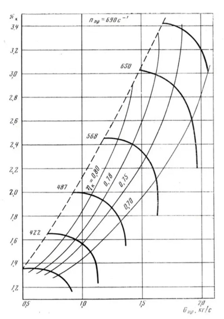

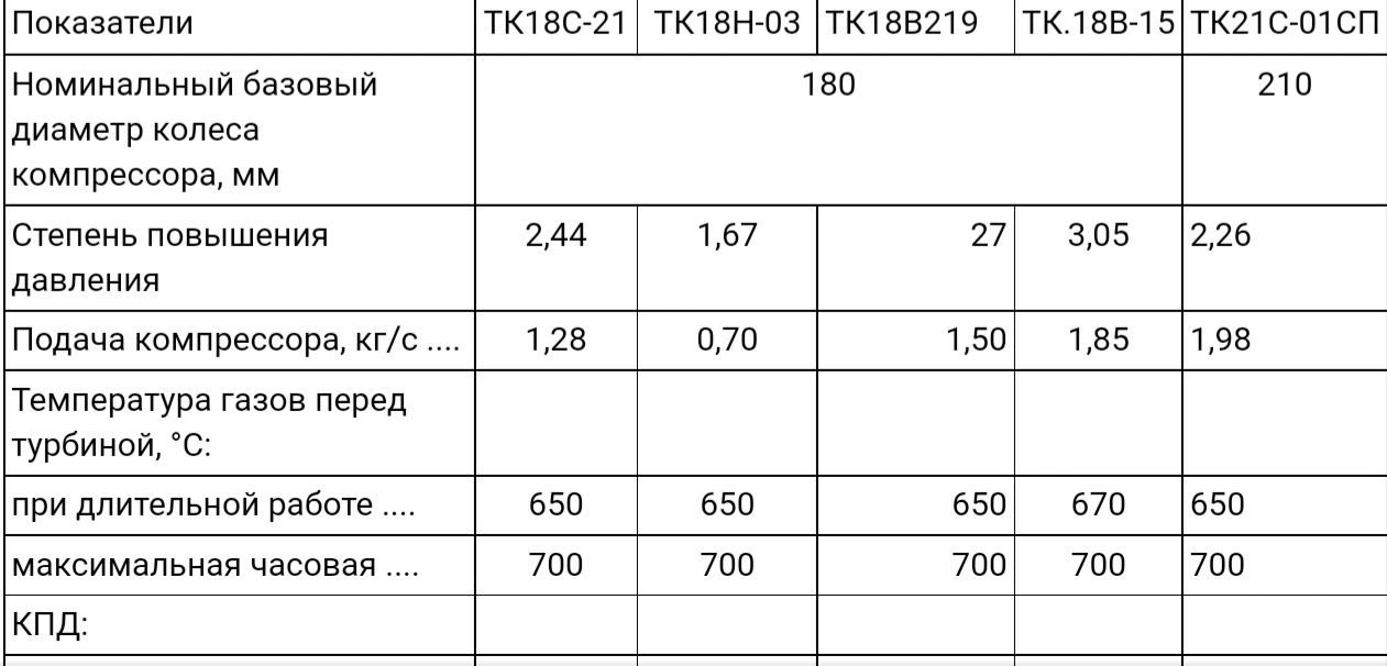

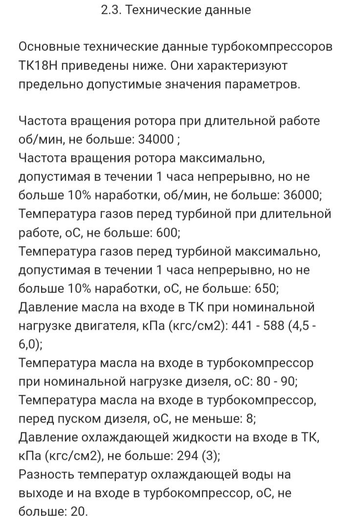

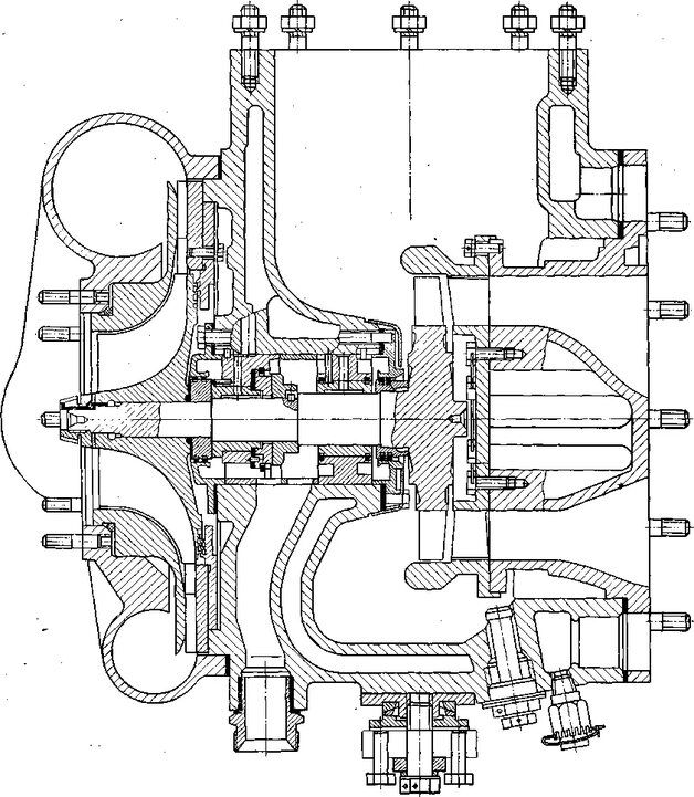

Вот получил ответ из Пензы по РК компрессора. Цена текущая.

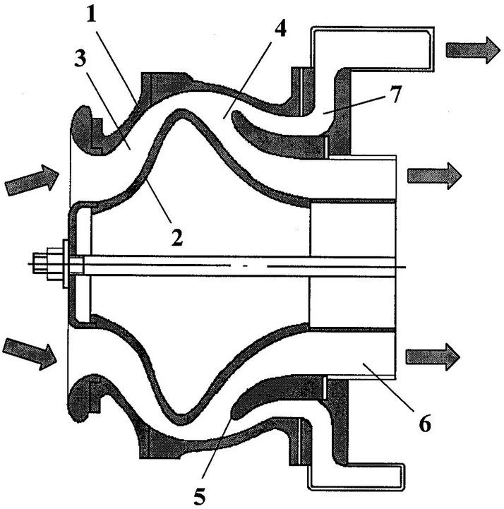

Мы можем поставить Вам колесо компрессора 1802.06.201 для турбокомпрессора ТК-18Н-02, но завод изготовитель не несет гарантийных обязательств при установке данного колеса на вал ротора ТК-18В-15, цена с НДС 49500 рублей, срок изготовления 15-30 дней. Так-же можем поставить Ротор в сборе 1802.06.200 цена с НДС 130000 рублей.
Ниже каротенько о этих компрессорах. Хотя от них нужно только Рабочее Колесо.
Интересно, а на 3D изготовить такое Колесо из Титана сколько будет стоить?

Что-то смутно подозреваю, что данный ТКР это для тепловозных дизелей. Там масса негуманная совсем. Имху.

Все верно это тепловозный вариант. Искал по характеристикам. Подошёл этот. Но цена не гуманая.
Сейчас думаю, что проще самому слить по Биметаллической технологии.Все для этого уже есть. Сам диск из алюминия, втулка и лопатки нержавейка.
Форму лопаток упрощу, сделаю без спрямляющего аппарата. И лопатки с изгибом компрессорного типа.
Технология простая. Вытачиваю втулку, к ней привареваю за ранее согнутые лопатки первого яруса, устанавливаю в фурму и ставлю лопатки второго яруса. Потом заливаю гипсом для литья. После того как высохнет, прокаливаю и заливаю алюминием.
А предварительную закрутку потока планирую создавать отдельным регулируемый выходным устройством встроенным в Пылеудолительное устройсво( как на вертолете)

Не думаю, что это хорошая идея. У стали и алюминия разные коэффициенты теплового расширения.. При работе РК оно будет греться и в следствии этого возникнут серьёзные мех. напряжения в нем вплоть до разрушения. Надо один материал для всего РК применять. Мне так кажется. 🙄
изобретаю и экспериментирую
До 250 гр., и окружной скорости 350 м/с. в книгах написано что допустимо. Другое дело брак литья, это да, может и убить. Но для первого раза пойдёт.

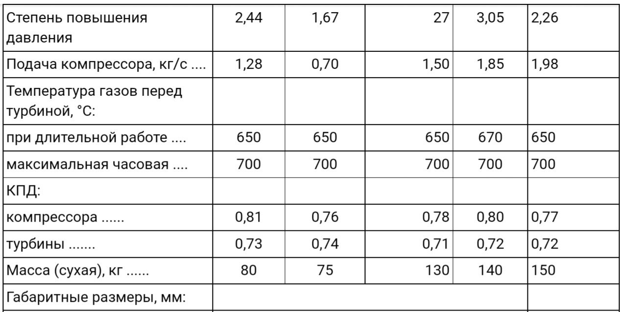

В качестве донора может быть рассмотрите широко тут известный турбостартер ТС-21? У него примерно схожие параметры. Массовый расход 1кг/сек, или рядом, степень повышения давления 2 или чуть выше. В комплекте получите ещё и свободную турбину с редуктором, авиационные топливно-маслянные агрегаты и стартер-генератор и т. Д. В разделе где-то есть на него техописание. Дядя Юра(Жорж), Царствие ему Небесное, выкладывал. Мощность у него 60-70 сил правда и уд. расход конский, но это и понятно, при таком низком ПИк. Зато найти можно недорого. На форуме помниться продавали. Или за пузырь (условно) у вояк выменять. Он на Су-24 вроде как применялся. (могу ошибаться)
Я там ещё одну страничку тиснул, про наклон и форму лопаток.
Ну, я бы не рисковал, если как по мне. Ещё и этим заморачиваться, явно ведь с первой попытки не пойдёт, придётся тратить время/деньги /етц. на отработку просто изготовления этого узла.
