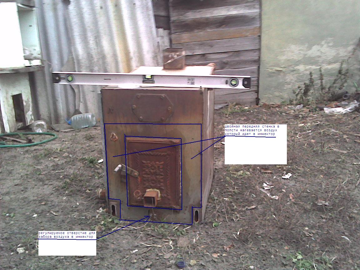

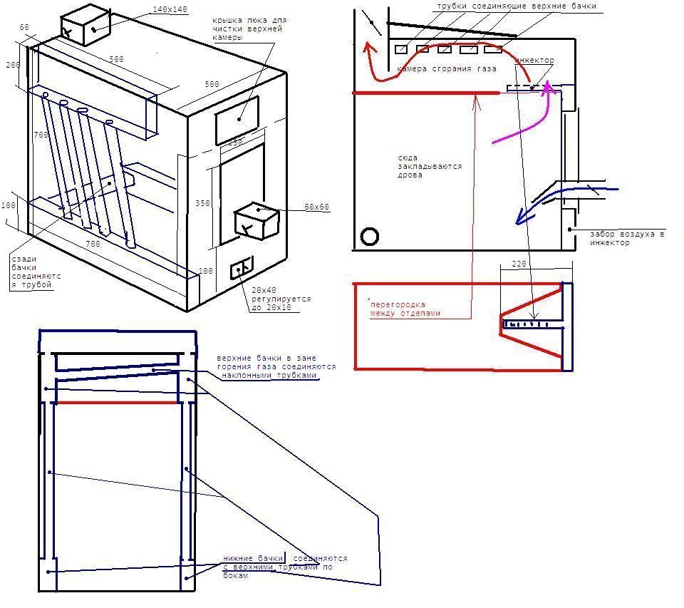

А этот девайс  Дмитрий ты можеш попробовать на своем Булериане, я заметил иногда нижние бревна плохо догарают, кислород до них не доходит, вот и сделал такой направляющий апарат, он веером вниз направляет воздух и интересное дело догарает даже пепел, остается несгоревшие остатки похожие на цемент тежелые и плотные, пепел легкий. Сейчас немного погодя нарисую устроиство и растолкую принцип

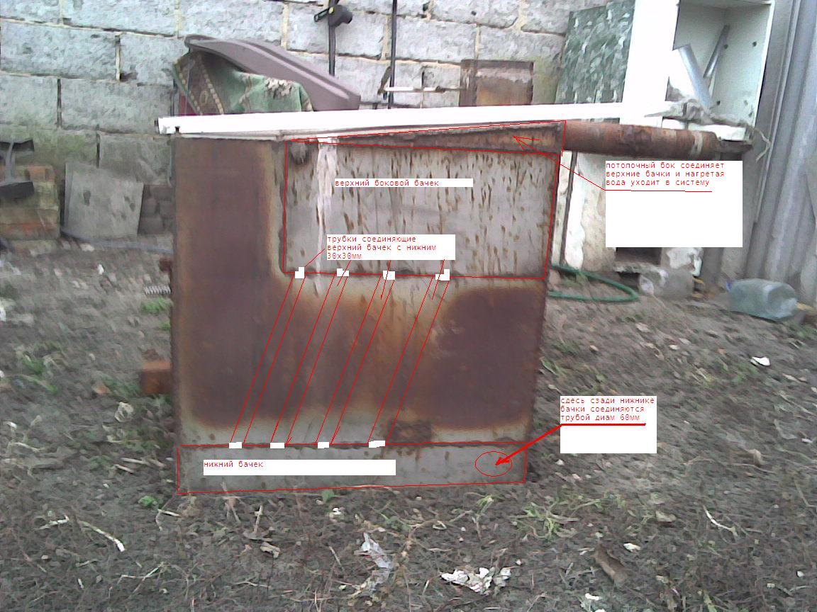

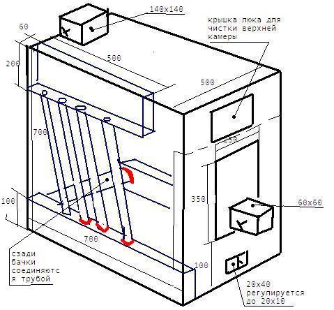

Кстати печ накрылась из за моей тупости :-[ все бачки и весь периметр сварен из нержавейки, а внутренние трубки  соединяющие бачки из черняжки вот после 3х лет эксплуатации на стыках нержавейки и черняшки пошли трещщины (потом раскопал) и печ поплыла изнутри, хорошо что это случилось весной, но вода начала уходить потихоньку до нового года и по нарастающей . Вообщем следующую печ буду варить только из простой стали, ну это уже в новый дом
вот рисунок и пояснения на фотках

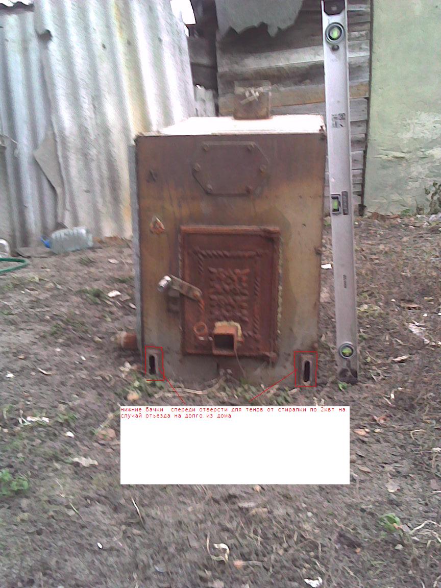

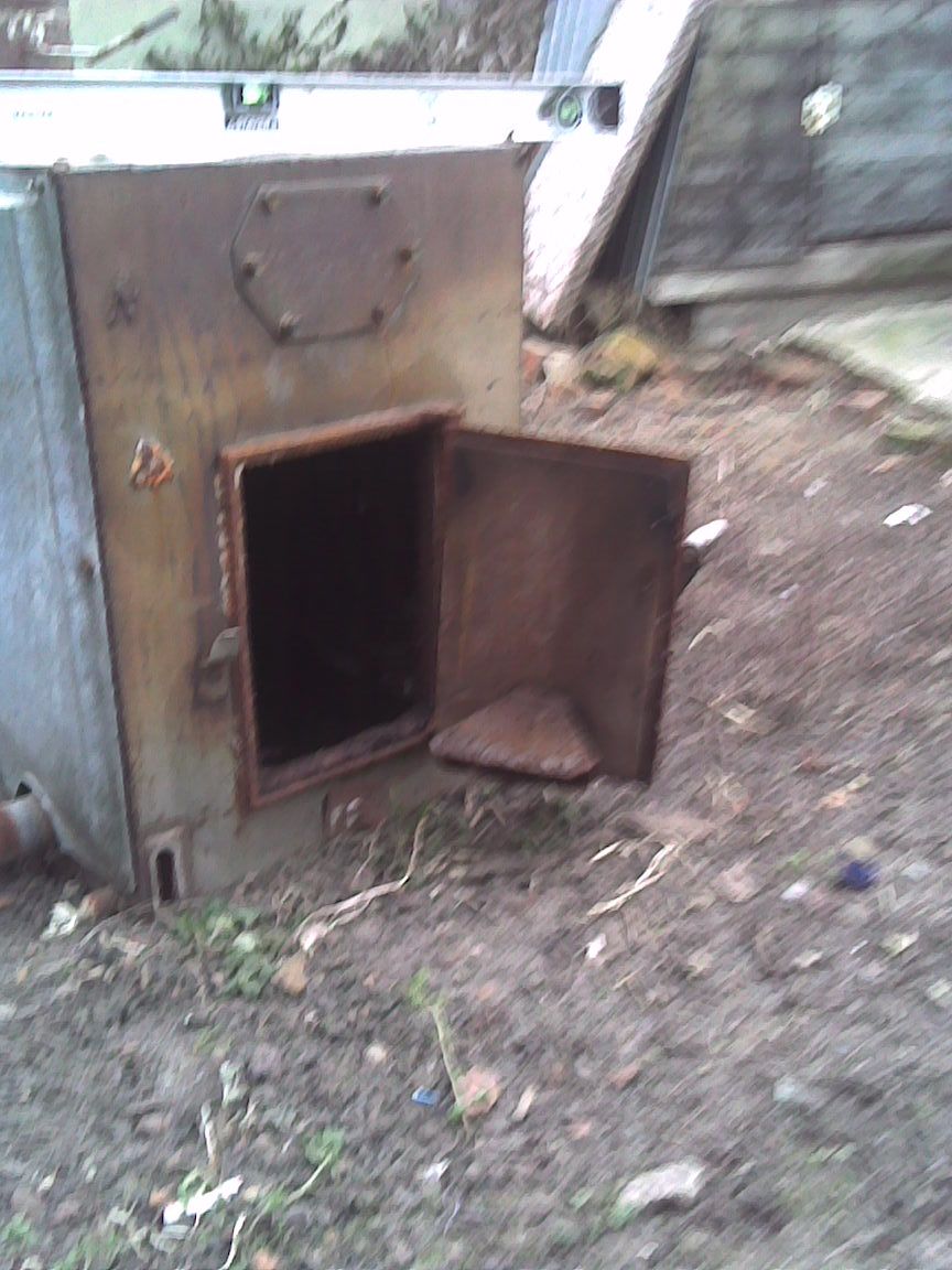

Забыл добавить, дверцу выбирал в магазине поплотнее, но всё равно зазар был, а булериан как известно любит герметичность, подклеивал на привалочную плоскость азбестовую нить Разными термостойкими клеями хватало герметичности на месяц, вообщем дверку нужно как в булериане, в принципе сделать самому не особо трудно как на рисунке , и ещё верхнюю кромку двери нужно опустить хотябы на 30-40мм ниже чтоб переход с нижней камеры в верхнюю был немного выше среза двери , при закладке  дров часть дыма выходит из двери в помещение. И ещё забыл добавить, на снимках видно что левая половинка "утеплена" это в процессе доводки дошло остальная часть была обложена кирпичем, чтоб тепло в нижней части не уходила через стенки это условие для стабильной газогенерации, воздух подающий в инжектор должен быть горячим поэтому я пустил его таким путем подогревая в полсти в передней стенке печи, газ который выробатывается при пиролизе дров до 40% состоит из углекислоты поэтому он плохо загорается должен быть как сам разогретым так и воздух для его поджигания должен быть горячим (это все пришло ко мне в процессе доводки) гарит он  оранжево красным цветом наблюдал через отверстие вывернутого болта в люке  над дверцей, через него раз в месяц нужно очишать верхнюю камеру от осаждающего в нем кокса , иногда чащще зависит от степени сухости дров, как после чистки ссыпается вниз в топку и сгорает потом вместе с дровами, выглопная труба должна быть обезательно из сендвич труб иначе в нем тоже будет осаждаться какс печ находилась в помещении, которая заодно была рабочим входом(прихожей) в дом из огорода, к ней  примыкали предбанник и баня, все это согревалось теплом от самой печи, а прихожая была самой теплой комнатой в доме (градусов 28-30) в любой мороз, вся обувь и одежда всегда в тепле. Ну вроде всё пояснил 🙂 .

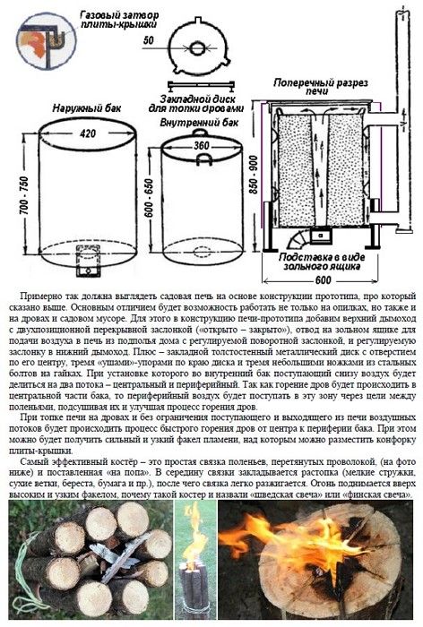

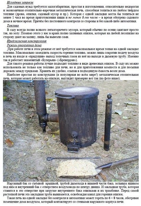

    12 КБ · Просмотры: 243
Вот интересная печка. Это мой друг, Ковин Александр, скрывающийся за 520-м номером, готовил презентацию... сам не показывает, а я вот...
Интересный принцип используется.

Думаю не совсем так. Когда то мне приходилось подрабатывать на ремонте больших котлов сварщиком (уж не помню как они там по мощности эти котлы). Меняли трубки между коллекторами, в верхнем коллекторе они развальцовываются а в нижних варятся, так вот чтобы казалось проще пустить их по прямой, нет все трубы гнутые, сделано это для компенсации линейных расширений, весь котел работает как пружина. В Вашем котле (видно из чертежа), трубки между коллекторами прямые, из за неравномерного нагрева начинают тянуть по разному(как струны), а там уже где тонко там и рвется.

Мало "впрыснуть" в топочные газы свежий воздух для дожигания.
Его надо в НУЖНОЕ место, в НУЖНОМ количестве и с НУЖНОЙ температурой в топку подавать. То есть через отдельную трубу с регулятором подачи и с подогревом по пути к топке.
Ну вот спасибо за решение проблеммы, сделаю и я их гнутыми в новом котле
Вот этим я наверное с неделю занимался, как орган настраивал, в лючёк для прочистки верхней камеры был вставлено жаростойкое стекло, чтоб наблюдать за процессом горения газа, и сам инжектор переносился несколько раз, вырез V образный в перегородке(красный на чертеже) где вставлен инжектор бы вначале прямоугольным, внизу под дверкой отверстие для забора воздуха оборудовал шторкой чтоб регулировать подачу воздуха в инжектор, вообщем с бубном танцевал как же без этого 🙂 зато одной закладки 6 полешек диаметром 16-18 и длиной 55см хватало на 12-14часов, а сама закладка дров для меня честно было приятным занятием, видимо от предков в генах осталось, разжигать костер в холодной пешере 🙂

вот на рисунке красным выделил те стыки что потекли, главное не в самых горячих местах, сильнеевсех текло что в низу сзади стык у 50ки трубы с нижним левым бачком :-?
