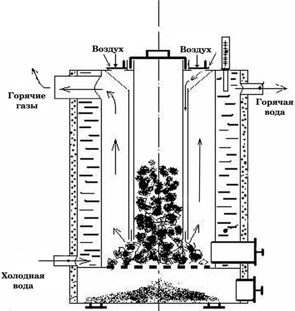

Только при раннем переходе на режим длительного горения (пока вода в бачке ещё не прогрелась достаточно хорошо) замаетесь сажу соскребать со стенок печи. :🙂
Есть ещё и литовские "Стропувы". На рисунке ниже - один из клонов "Стропувы" на угле, с верхней загрузкой и водяной рубашкой. Уголь можно добавлять в процессе топки сверху, а газы движутся правильно, по закону Архимеда [smiley=2vrolijk_08.gif]

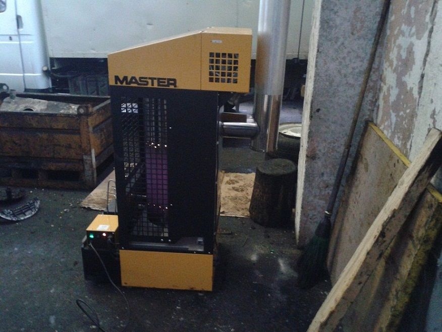

Товарищ  купил вот такой девай-с в автомастерскую! Очень доволен! Работает на отработке ,на всем что горит ,стоит 60т.руб… 30 квт ….Расход масла 1-2литр в час

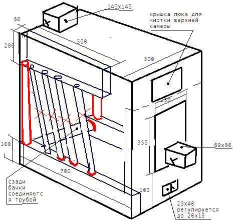

Уважаемый Хасан, хотелось бы узнать ваше мнение, возможно ли упростить котел, если всю печь обварить листами металла и в получившуюся полость будет подаваться вода. Мне кажется здесь именно так и сделано, при этом конструкция получается проще, не надо делать коллектора и вваривать в них трубки, вода по всей площади должна обеспечить более равномерный теплоотвод и печь будет меньше коробить, так же можно будет сэкономить на обкладке кирпичом. Здесь надо кликнуть, цитата взята с сайта:Тепловая энергия собирается всеми стенками водяной рубашки, в связи с чем, котёл обладает высокой эффективностью нагрева помещения и способностью длительно поддерживать в нем оптимальную температуру.
Далее думаю, надо только применить, вашу схему пиролиза газа. Как Вы думаете, будет такое работать?
Уважаемый Тряпколет давай на ты 😉 вообщем ответ такой: сначало пройдись по нету по теме пиролизные котлы там полно вариантов, особенно в этом сильно преуспели украинские собратья. Ну и из того что я сам понял по котлам, по идее зона газогенерации должна быть теплоизолирована, пиролиз - это разложение дров под высокой температурой с выделением горючего газа, только после того как я обложил котел снаружи кирпичём, а открытую часть закрыл базальтовой ватой с оцинковкой (на фото видно) котел зароботал нормально, до этого работал только в мощном режиме(как буржуйка) как только переведу на газогенераторный режим котел постепенно затухал, вообще поидее эти наклонные трубки которые в соединяют нижние бачуи с верхними нужно убрать, оставить по трубке на сторону в глубине котла, и будет нормально, так как эти трубки после нескольких дней покрывались толстым слоем кокса (на холодный метал конденсируется пиролизный газ) и практически не работали, вот дорисовал на рисунке.
А если весь котел снаружи обложить баком с водой он внутри  будет охлождаться им и гаогенерации не будет, печ можно будет эксплуатировать только в режиме горения топлива, как буржуйка. Ещё момент когда печ работает в режиме газогенерации дым из  дымовойтрубы идет как водяной пар, и быстро растворяется в воздухе, а когда дрова просто горят дым густой

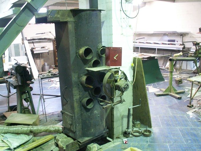

Цех обьемом 1100кубм(18х12х5,5м). отапливает вот эта дровяная печь.Если топить на всю катушку,будет просто баня,в любой мороз.
