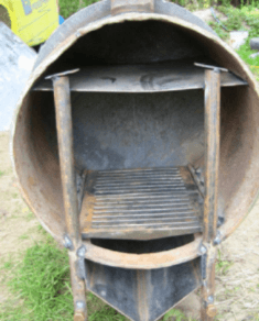

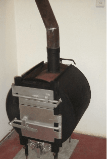

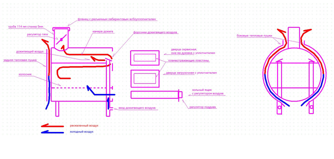

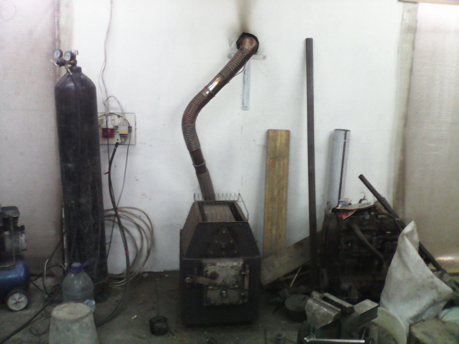

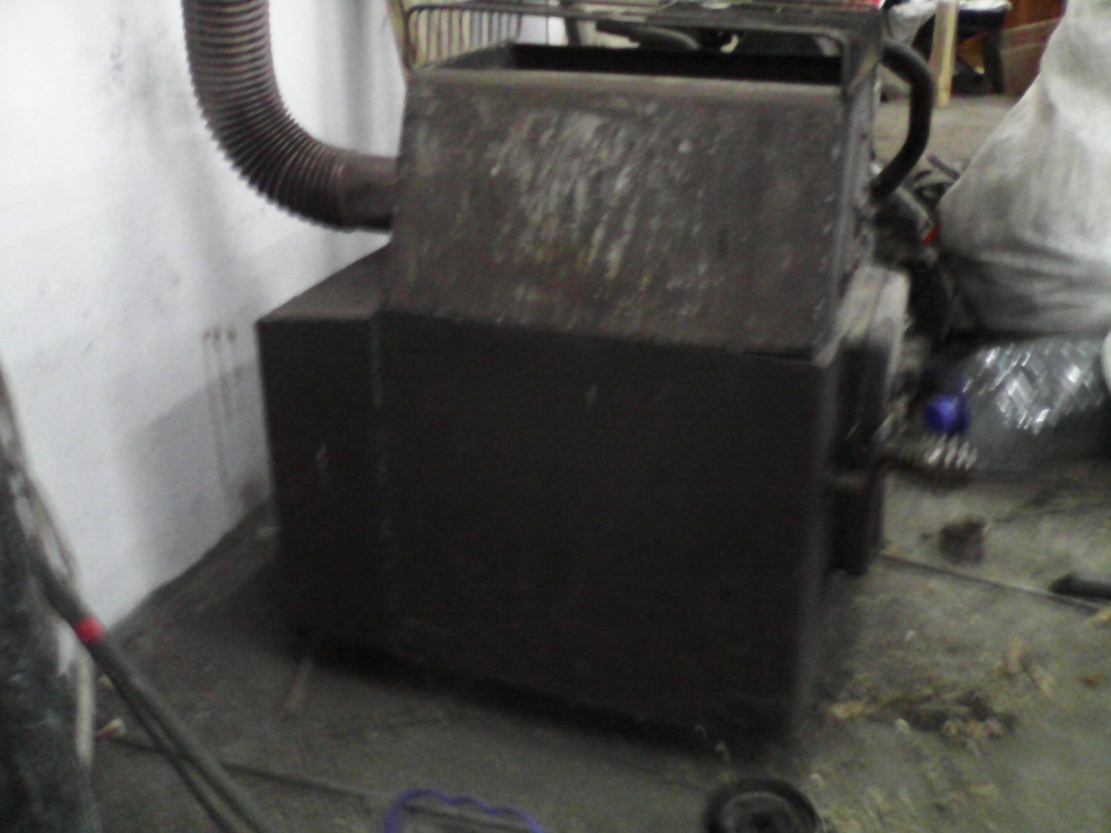

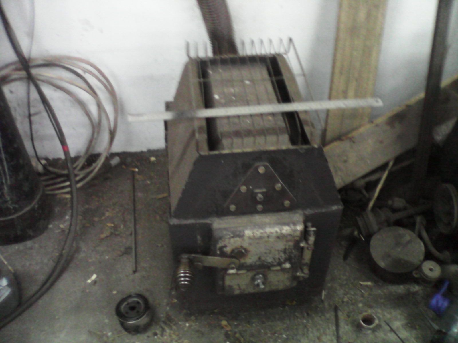

У себя в мастерской эксплуатирую газогенераторную самоделку на дровах, 18-25гр в любой мороз
Усовершенствовал котел который стоял дома, или создал нечто новое?
Хасан, хотелось бы узнать, для мастерской так сделал?

Сегодня буду в мастерской срисую, за основу взял б.ушный газовый котел сваренный из листового металла в таких печах основное чтоб загрузочная дверь была герметична.

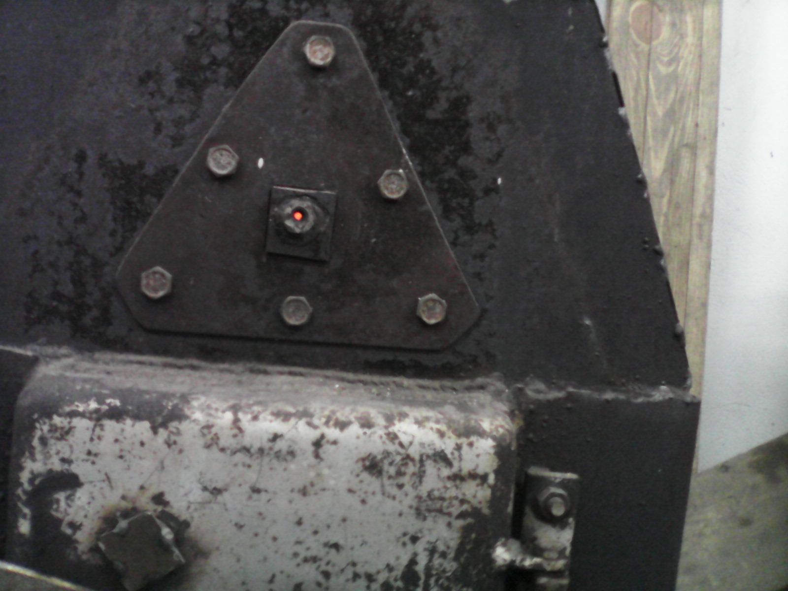

Вот снимки этой печки
    148,1 КБ · Просмотры: 266
    150,3 КБ · Просмотры: 294
    146,3 КБ · Просмотры: 283
линейка там 50см, на втором снимке видно через отверстие как горит газ в верхней камере и вот вид сбоку, вроде больше снимков сделал сохранились только эти
