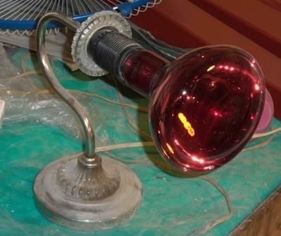

После переселения в неотапливаемый гараж столкнулся с проблемой отопления. Начинаешь топить - отпотевают запасы железок и, особенно, инструменты. Появляется ржавчина.  Топить непрерывно невозможно, а изредка - без толку, т.к. помещение прогревается к тому моменту, когда уже надо уходить. Чтобы как-то бороться с холодом, приобрел инфракрасные лампы 250Вт для обогрева молодняка поросят и птицы. . Одну ставлю в ноги, вторую сверху - и тепло! ИК-обогрев не греет воздух, он греет предметы. Трехкиловаттную пушку отправил на полку.

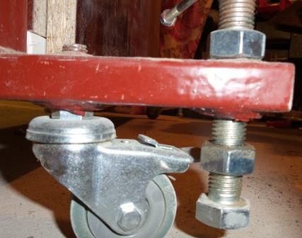

Продолжаю развивать мысль о мобильной мастерской, где все тяжелые и громоздкие предметы должны легко передвигаться , перекатываться, с места на место, освобождая место растущему самолету.
Все станки и стапеля оборудовал тормозными колесиками Кастер и винтовыми опорами из болтов М12...М16. Перекатил - и винтовыми опорами тонко выставляешь по уровню.

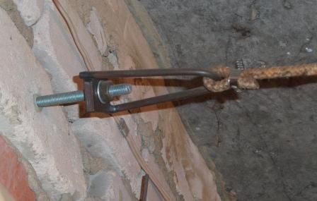

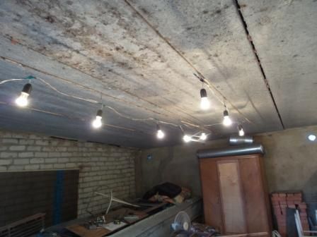

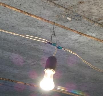

Освещение тоже можно сделать мобильным, сосредотачивая подвешенные на канцелярских скрепках лампы там, где надо... Веревка ф10мм с винтовым хомутом.

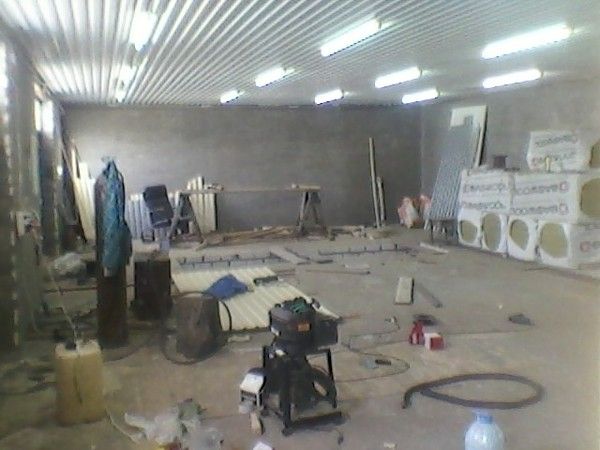

А вот моя мастерская и освещение
    42 КБ · Просмотры: 217
Роскошь... Но речь идет о гаражах...
это и есть гараж с2мя воротами, это не роскош, мы там проводим жизнь, как учили в технаре по охране труда ,рабочее место должно быть  сухое теплое и освещённое, а эти лампы дневного света если ихв все 20 включить потребляют всего 700ватт,размер гаража 11,5 х7,5м  как раз для одноместного СЛА

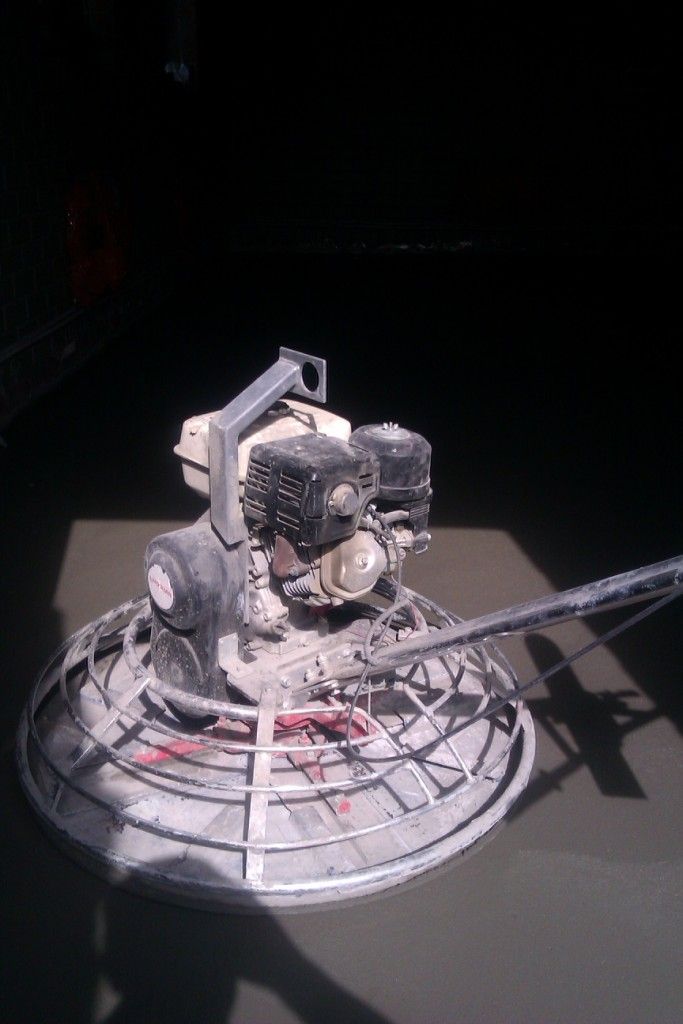

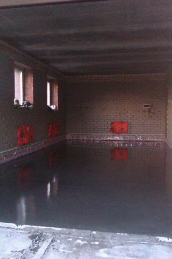

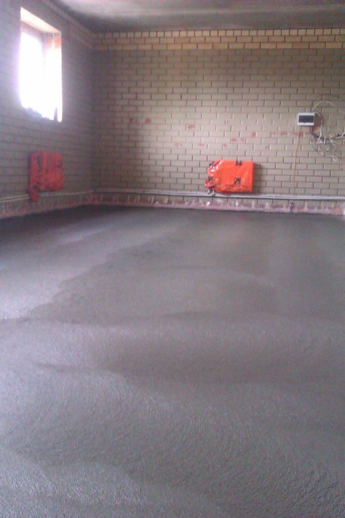

Здравствуйте! Не устоял и я.
Вот моя небольшая (9,5х4,5м) мастерская в "гараже".
Как говориться, начало положено (бетонный пол).

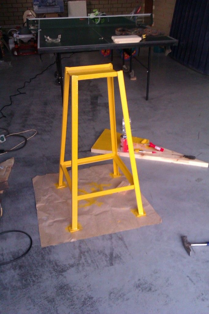

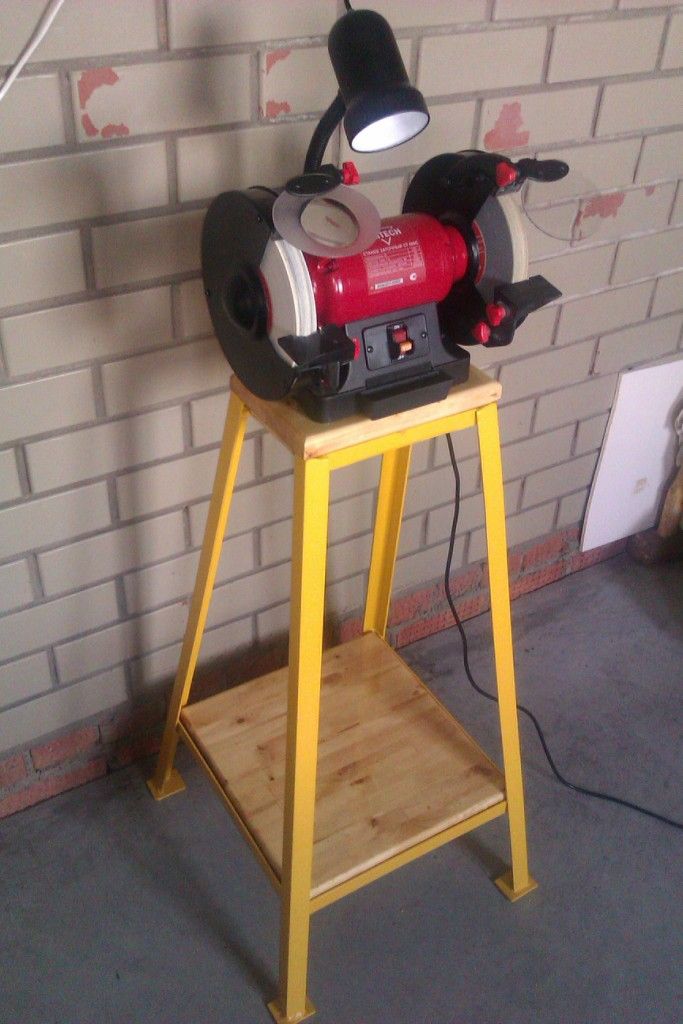

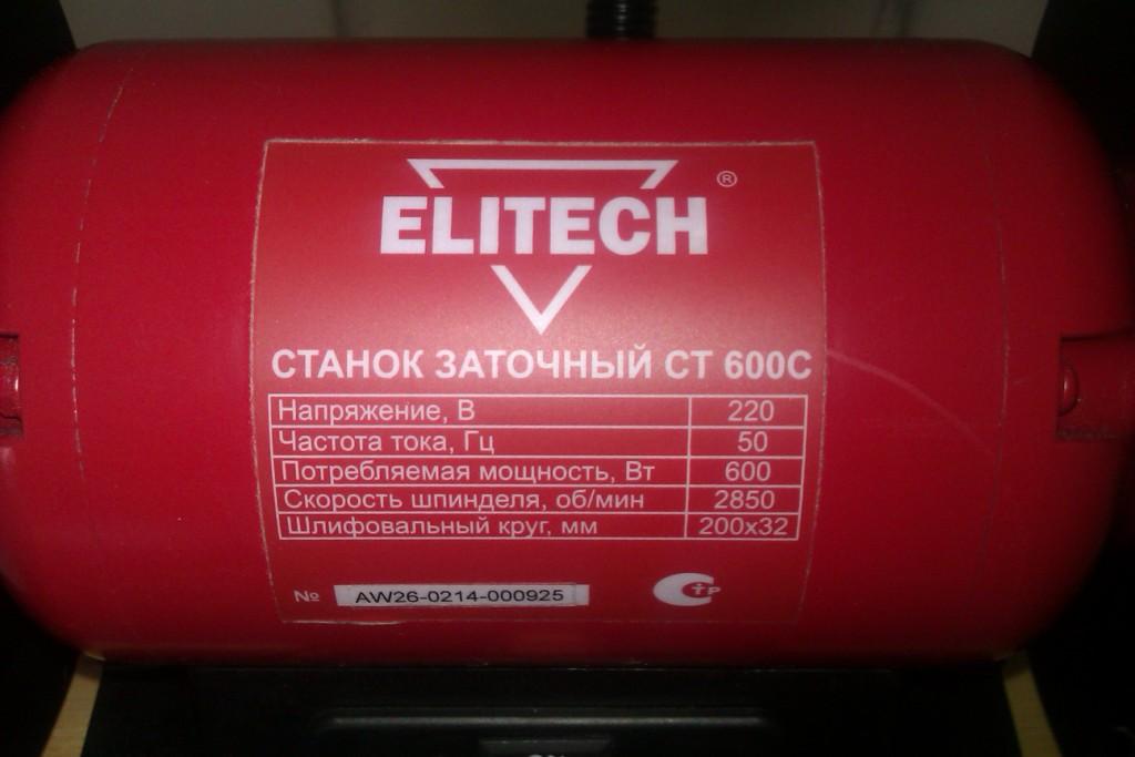

Наждачек.
