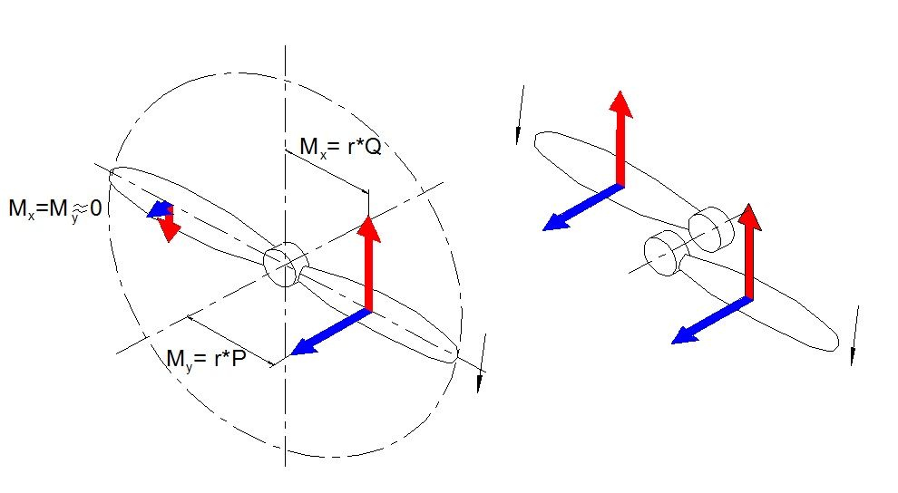

На картинке ниже - махолет по варианту Kamuta. Ось горизонтальна, лопасти идущие вниз создают всё, идущие вверх - ничего (как вариант -подъемную силу и сопротивление). Соосные винты - решение проблем с разными по величине моментами.
Проблема конструкции - механизм перестановки угла установки лопасти. Стандартный АП не катит, плавное изменение шага рубит всю идею на корню.
Известны несколько вариантов - кулачки на 2 диапазона или индивидуальное управление шагом по всему азимутальному кругу.
Преимущество перед привычным колебательным вариантом - нет инерционных проблем.
Ещё одна проблема - размер винтов. Сами додумайте почему.

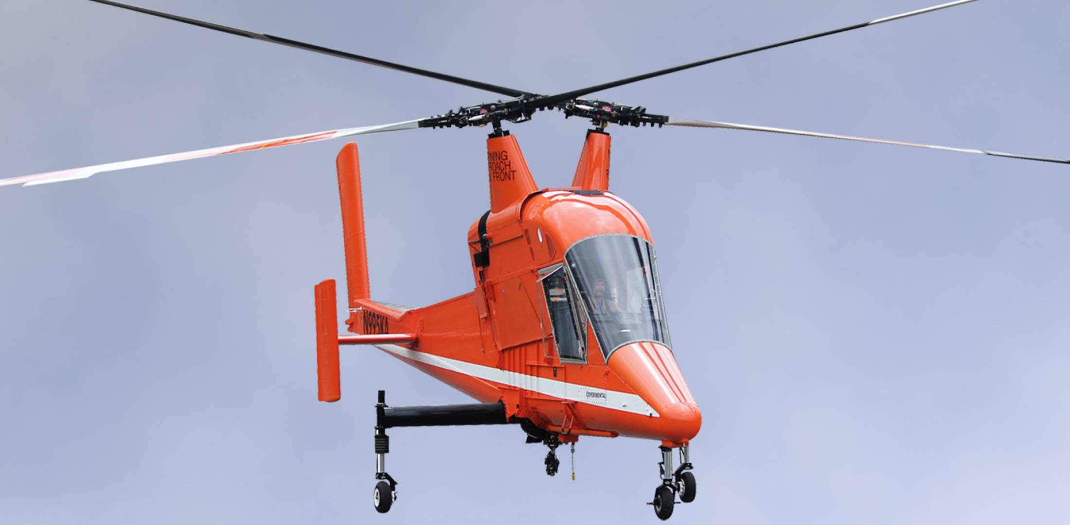

Если вертолетный ротор наклонить осью горизонтально, закрепив его намертво и еще добавить крылья, то получится обычный самолет.
Если роторы будут соосными, то получится бомбардировщик Ту-95.
Весь смысл в том что крыльями должны являться эти же ротора, остановленные горизонтально в 50-90% времени полета для использования восходящих потоков... + это даст возможность садиться по планерному...
Самое интересное сейчас - сможет ли такой "бомбардировщик" взлетать вертикально? Иначе действительно не получится использовать большой (т.е. экономичный) размах роторов...
Соосный вертолет сможет взлететь вертикально (Ваша новоявленная конструкция махолета) .
Это ни для кого не секрет.
Все формулы расчета известны.
Если отклонять размеры лопастей (крылья новоявленного махолета) от размеров эффективных лопастей вертолета, то всегда будет увеличение потребной мощности, что незамедлительно скажется на взлетном весе и на уменьшении времени и дальности полета такого махолета.
А теперь спрашивается зачем такой мазохизм с махолетом если просто вертолет по всем параметрам лучше, тише, надежнее, комфортнее, экономичнее и удобен в управлении.
И еще замечание, которое махолетчики упорно пропускают мимо ушей.
Лопасти (крылья новоявленного махолета) в режиме вертолетного полета очень сильно отличаются от лопастей маршевого воздушного винта по своей крутке, что и было прекрасно продемонстрировано на конвертоплане "Оспрей".
Тот конвертоплан получился хуже и самолета, и вертолета.
Вариант 2. Ось вертикально. Схема работает уже давно - вертолеты Сикорского, Х2, Rider... Принцип такой - используется подъемная сила наступающей лопасти, отступающая практически не работает (концепция АВС). Такой подход позволил избавиться от несимметричной нагрузки по диску несущего винта, как результат - рекорды скорости. Правда потребовался движитель для толкания вперёд. Можно назвать махолетом - машет навстречу потоку. Аэродинамическое качество- как у автожира.
Вариант 3. Ось наклонная.
По картинке видно - на "махе" вперед-вниз есть тяга и подъемная сила, на "махе" назад-вверх аналогично. 100% КПД не будет, комель мешает, а 85-90% запросто. До 400 км/ч тянет вперед.
