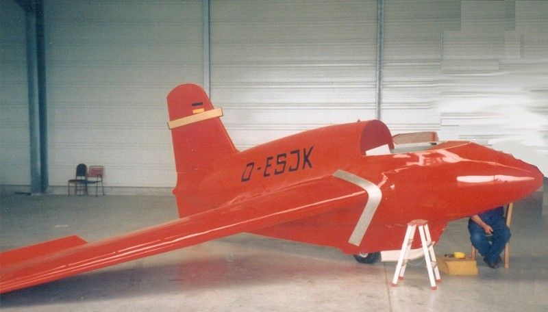

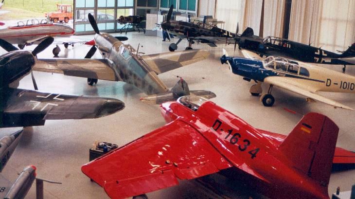

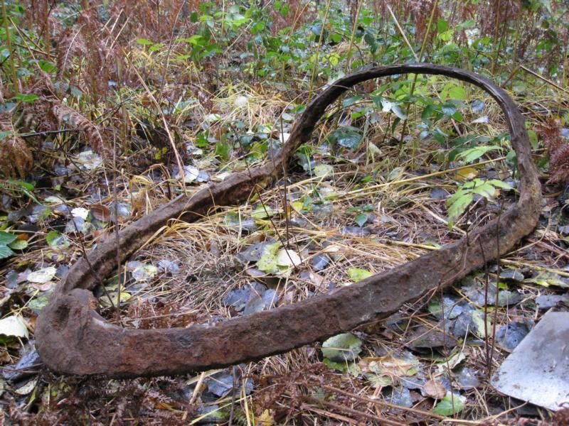

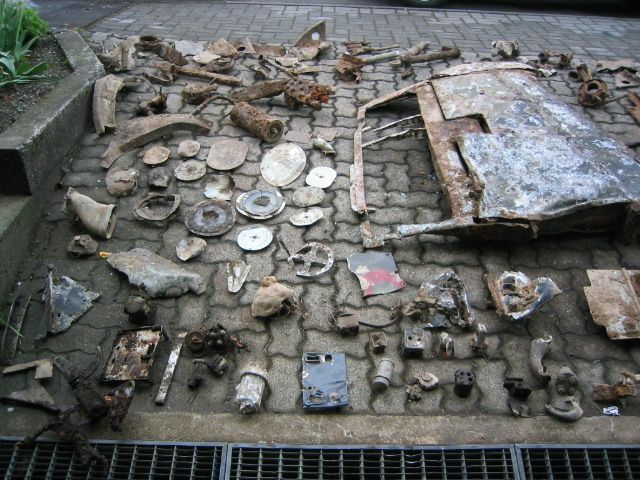

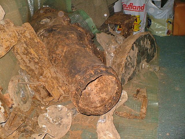

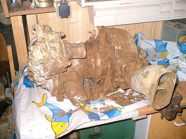

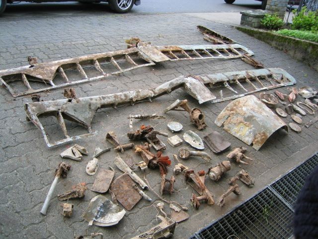

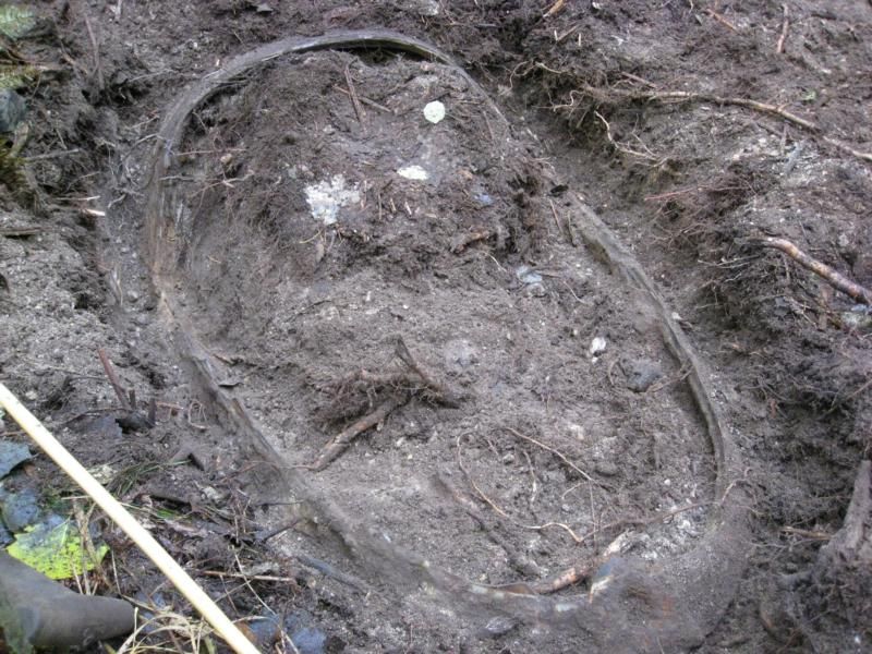

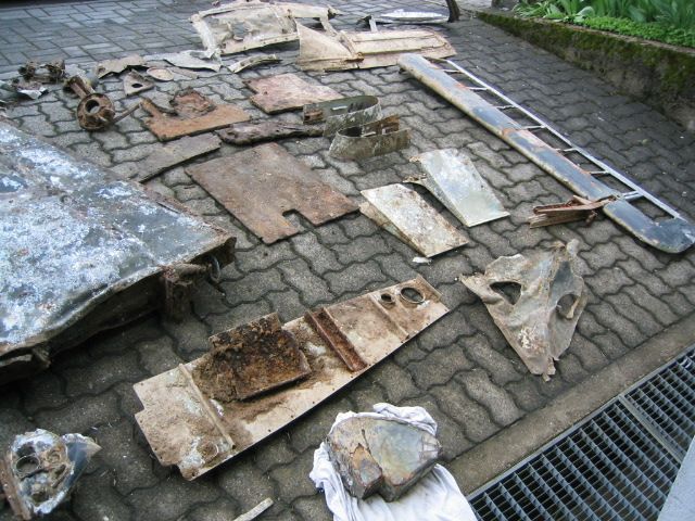

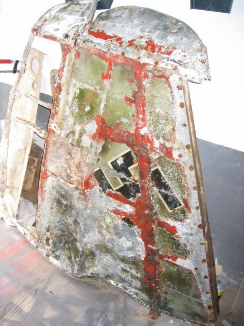

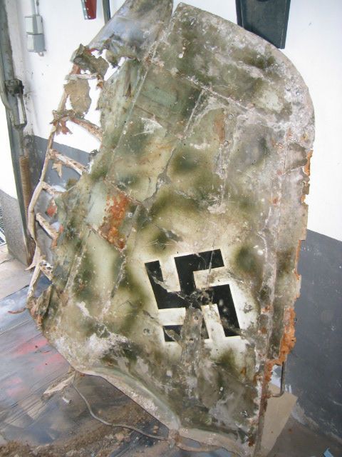

Освежу интересную тему ! Мой хороший знакомый прошёлся по окресностям аэродрома , откуда стартовали ву своё время Ме-163 (Германия)
    121,8 КБ · Просмотры: 252
    147,6 КБ · Просмотры: 254
    89,2 КБ · Просмотры: 246
1
    90,9 КБ · Просмотры: 255
    80,3 КБ · Просмотры: 285
    81,7 КБ · Просмотры: 291
2 Целых киля !
    85,3 КБ · Просмотры: 250
    63,3 КБ · Просмотры: 289
    70,3 КБ · Просмотры: 272
