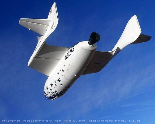

..Тоже кстати зарегистрирован как ПЛАНЕР 🙂
    20,3 КБ · Просмотры: 244

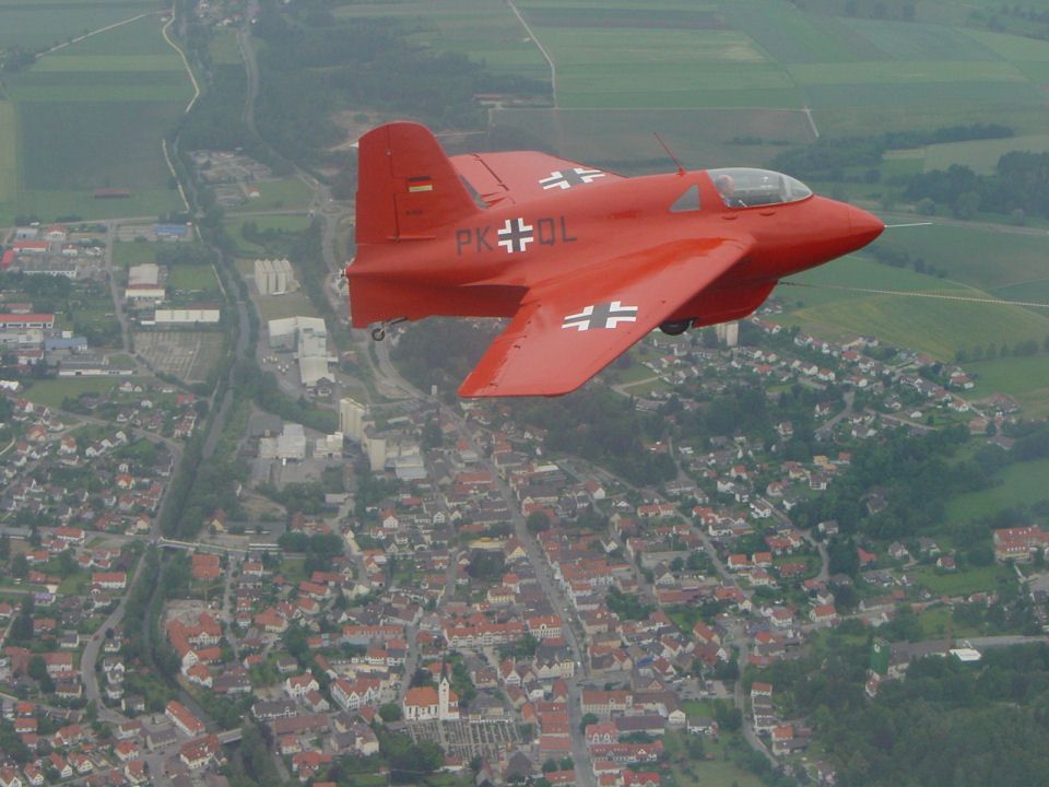

Вот ты мну звиняй канешно ТСПЗ, но ниччо не понял.  У 163-го Липпиша большие потери на балансировку.....хвост прое......ли   потому и с качеством напряг, но 14 возможно и даст на скоростях 150-180кмч. ИМХО 😉
Кстати - куда девать шаси, если для одномесного легкого мотопланера вполне сгодится велосипедная схема, то для более мощного придется или копировать схему более поздних вариантов 163 (трехстоечное с механизмом уборки) либо трехстоечное без уборки - что некопийно :-/.
И ващще че вы за него зачепились, понравилось на симе Ил-2 на нем рулевать? 😉
Шасси двух-стоечное убирающиеся с хвостовым неубирающимся колесом:
    9,2 КБ · Просмотры: 245
