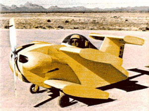

Ну хочется, прям, в небо!!!  🙂
    33,9 КБ · Просмотры: 475

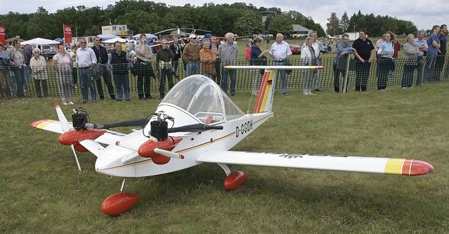

Строители Cri-Cri, ну покажитесь!!  :-X
Пытался дозвониться Щербаку в Украину по телефону, номер был на форуме, - никак! :~~)
    64,7 КБ · Просмотры: 425

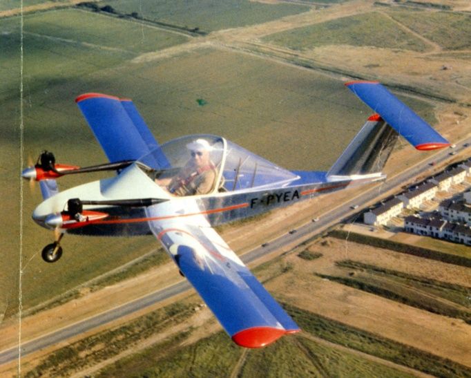

Случай был рассказан в немецком интернете (не верилось, что у них такое возможно):
Было соревнование моделистов. Как водится, немецкие любители хобби, строят очень много огромных и дорогих моделей. Потом при соответствующих соревнованиях собираются зеваки, любопытные, и любители. По радио сопровождает действо умелый болтун, "плетет" что-нибудь между делом и о моделях тоже...
Кто-то догадался шутки ради, поставить свой настоящий CriCri поближе к их огромным радиоуправляемым моделям...
Болтун по радио, возьми и ляпни (поближе к окончанию соревнований), что мол - вот есть возможность на современных радиоуправляемых моделях-самолетов
...  покатать отважных представителей публики...
"Есть желающие?! "
"Не бойтесь, вы же видели, как эти асы играют джойстиками радиоуправления!"
Публика, как и положено, онемела.
Вот вдруг, на качающихся ногах, подталкиваемый сзади добродушными молодчиками, приближается к Cri-Cri один сильно побледневший господин...
Его заботливо усаживают в аппарат (кто не знает, - это он и есть, - Cri-Cri, постом выше), - даже пристегивают...
Далее болтун по радио, обращается к одному из мастеров пилотажных моделей по имени и говорит, что надо бы и моторы завести у той модели - с господином внутри, пошли, мол, парней.
Действительно, подбежали пареньки, подергали по-очереди шнуры у микро-двигателей "большой модели" - они там по 15 лошадиных сил. (Не очень-то и крупнее мощности некоторых из известных радиомоделей...)
Далее, по радио болтун просит, этого самого чемпиона, назовем его Томас, приступать к полету.
И начинает комментировать манипуляции авиамоделиста у пульта управления.
Публика замерла так, что "мух было слышно"...
Дедуля-жертва в кабинке еще более растерянно начинает, видимо, "в панике", тоже делать какие-то движения в "самолете-модели", хватаясь то за одно, то за другое...
Через минуту "модель" подняла обороты двигателей и покатилась на травяную ВПП, развернулась против ветра и...
По сигналу радиокомментатора, авиамоделист  джойстиком начал "управлять"...
а "модель"  после пробежки около 80 метров довольно резво начала набирать высоту...
потом накренившись, Cri-Cri развернулся, промчался над публикой, покачал крыльями, и начал... выполнять некоторые фигуры пилотажа... , то и дело проносясь с одной стороны поля на другую со скоростью не меньше 200км в час!!!
Дети в публике были в восторге, а у женщин лица стали напряженными.
Тут "модель" начала удаляться от места шоу "в какую-то неизвестную даль"...
Радиокомментатор кричит (через микрофон), - "Томас, ты куда ее направил-то?!"
Томас, на виду у всей публики вдруг медленно поднял руку.... и быстро ее опустил...
Комментатор: - "ты что, потерял связь с моделью?!!!!!!! "
И истошно орет: - "да сделайте вы что-нибудь!!!! Там же пассажир!..."  :STUPID
Авиамоделист, с миной отчаянной борьбы с джойстиком, бросает пульт на свою сумку и просит у соседа, - "дай-ка мне твой пульт, ну, скорей!!"
Через минуту из-за лесочка раздается стрекот моторчиков, и публика "отмирает", ожидая, как "модель Cri-Cri" с пассажиром на борту, с ходу идя на глиссаду, выкатывается по траве к ногам толпы за изгородью.
"Пассажир" имеет страшно серое лицо, голова его упала ему на плечо, он "не может сам" вылезти из "модели",  молодые парнишки живо вытаскивают его из мини-кабинки и он на подгибающихся ногах, уводимый ими под руки, опускается на траву поблизости..... 😱
Проходит еще несколько томительных минут...
И как-только на лицах бюргеров [граждан] из публики, педантично преданных закону и правам человека, начинает проявляться неподдельное возмущение действиями организаторов шоу... (ведь человек мог и погибнуть!!! 😡), -
радиокомментатор, весело улыбаясь, подходит к "бедному пассажиру" вместо с Томасом.
"Пассажир" начинает улыбаться тоже, и ... всей публике наконец объясняют, как здорово эта троица "наколола" всех легковерных.
"Пассажир" чисто "случайно" оказался квалифицированным пилотом настоящего Cri-Cri, конструкции легендарного француза Мишеля Коломбана, самолета, собранного собственными руками по чертежам француза.... :~) :~) :~)

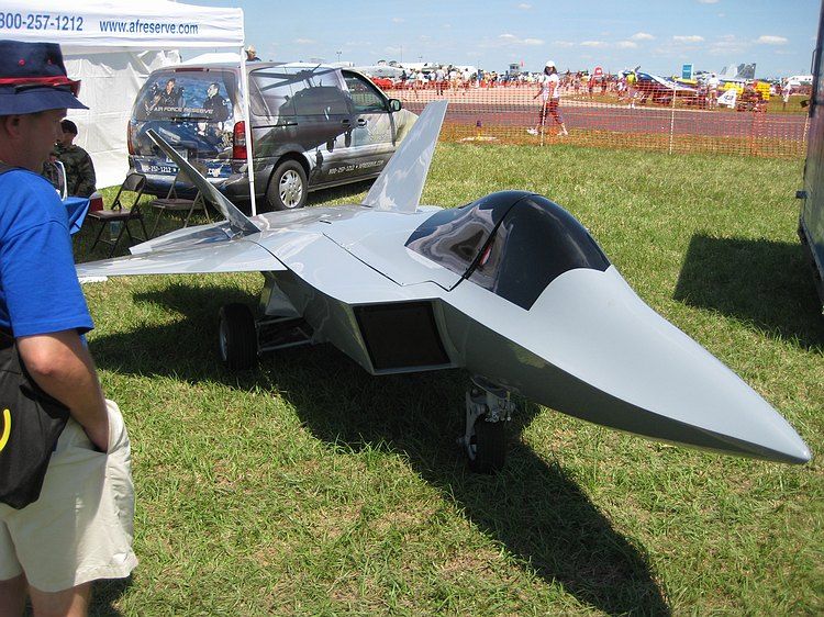

А это (я сам догадался) - мечта одного из наших форумчанина: :🙂
    128,2 КБ · Просмотры: 405

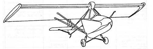

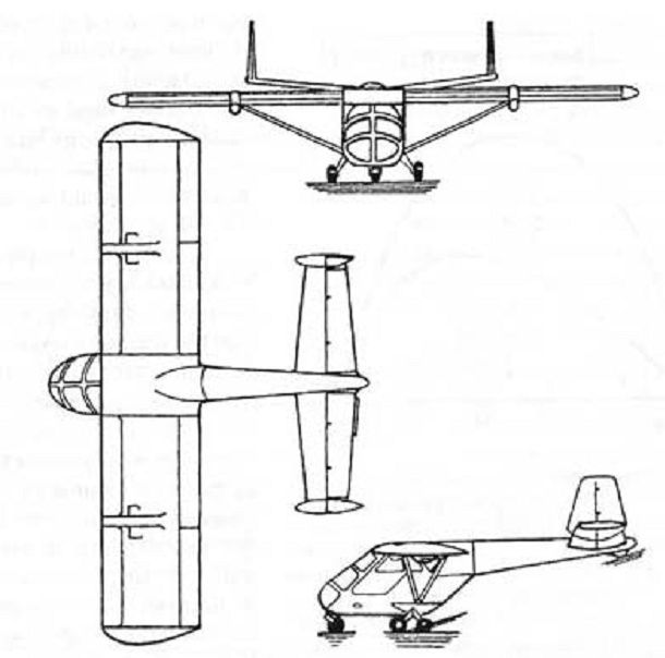

А это мечта - уважаемого Александра Болдырева, добрая ему память...
Этот самолет построили в МАИ под руководством ее разработчика инженера Александра Болдырева. Она прошла стендовые испытания, все узлы были признаны надежными. И только редуктор, передающий вращение от двигателя к механизму, колеблющему предкрылок, не годился - шестеренки были прямозубыми. Не нашлось тогда в МАИ зуборезного станка, чтобы сделать все как следует. "Обычная история - скажете Вы - Как всегда энтузиасты склепали машину "на коленке". Да, но в оправдание институтсткой мастерской скажу, что самолет БОлдырева строили в 1946 году, а все ее оборудование было эвакуировано во время войны.
Машина так и осталась в ангаре, и через некоторое время ее разобрали. Сохранились лишь фотография и упоминание об этой разработке в книге В. Шаврова "История развития конструкций самолетов в СССР".

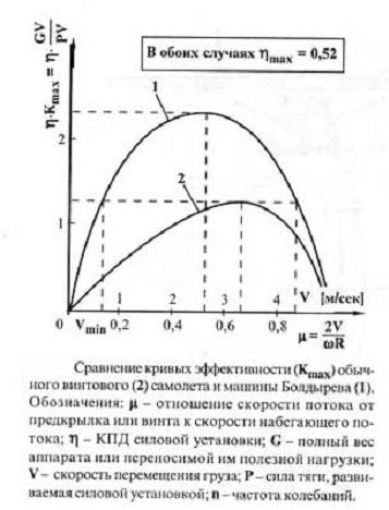

Александр Иванович Болдырев вынашивал свою идею еще с 30-х годов. В то время появилась книга Л. Прандтля и О. Титьенца "Аэро- и гидродинамика", где говорилось об интересном явлении: интенсивный принудительный обдув верхней поверхности крыла заметно увеличивает подьемную силу и сокращает дистанцию разбега. Это явление давно нашло обьяснение в вихревой теории крыла, но не смотря на свою перспективность, в практике использовалось нечасто. Причин было много, как обьективных - трудно обеспечить равномерность дополнительной циркуляции (крыло плоское, а струя воздуха от винта или газов от реактивного двигателя имеет круглое сечение), так и субьективных - сказывалась привычка рассматривать крыло и движитель в отдельности.
< Александр Болдырев начал экспериментировать прямо дома с простыми моделями крыльев, подвешенных на ниточках. Обдув с помощью винта не привел к ощутимым результатам. Тогда Болдырев заменил винт на длинную узкую пластину, расположенную параллельно передней кромке крыла. Держа пластину в руках, он легким движением пальцев придавал ей колебательное движение - крыло двигалось вперед!

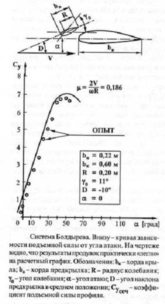

Что же происходило? Отбрасываемый пластиной воздушный поток, обтекая верхнюю поверхность крыла, срывался с задней кромки, в результате чего на передней возникала подсасывающая сила. Скос потока на задней кромке и подсос спереди формировали общий вихрь, обтекающий крыло. Это и была принудительная циркуляция, причем равномерно распределенная. ПРи этом возникала тяга и подьемная сила.
Наверное тогда Болдырев и убедился, что нашел новый путь - свой. Ведь именно колеблющаяся пластина может стать движителем. И зачем тогда винт? И знаменитая фраза "ОТ винта" ни к чему. Разбег машины станет минимальным, расход топлива уменьшится... Он думал о новых возможностях и неожиданных перспективах. НО необходимы были систематические исследования.
Изобретатель начал строить модели. Вместо пластины появился предкрылок, укрепленный на самом крыле. В 1939 году Александр Болдырев получил авторское свидетельство на "Разрезное крыло с колеблющимся предкрылком". Тема исследований была утверждена, эксперименты проводились уже в лаборатории МАИ.
Лобовое сопротивление, штопор, критическая скорость - все эти жизненно важные для авиатора понятия проявили крайнюю снисходительность (судя по расчетам) к системе Болдырева. КАк известно, отношение подьемной силы к лобовому сопротивлению определяет аэродинамические качества самолета. Но сама подьемная сила, увы, тоже создает сопротивление движению. Из за скоса потока воздуха, обтекающего верхнюю поверхность крыла, вектор подьемной силы отклоняется немного назад от вертикали, и появляется отрицательная, направленная против движения компонента. Ее называют индкутивной и она увеличивается с ростом подьемной силы.
Как показали эксперименты в аэродинамической трубе, в системе БОддырева угол подьема потока воздуха на передней кромке равен углу скоса за задней кромкой. ТО есть подсасывающая сила компенсирует индуктивное сопротивление! НА обычном самолете такой эффект достигается только увеличением удлинения (отношение длины к ширине) крыла. В нашем случае достаточно крыла малого удлинения - оно проще и прочнее.
Представим тяжелую ситуацию - штопор. Из за трения тонкий слой воздуха, соприкасающийся с поверхностью крыла, тормозится и словно прилипает к ней. УВеличение угла атаки повышает подьемную силу, но одновременно с этим растет и толщина заторможенного пограничного слоя, в какой-то момент он резко срывается с поверхности крыла, вызывая завихрение всего обтекающего слоя - подьемная сила резко падает, самолет попадает в штопор. Существует эффективный способ защиты - сдувать заторможенный слой, вернее ускорять его дополнительным потоком воздуха. Колеблющийся предкрылок здесь, естественно вне конкуренции. Ускоряя пограничный слой по всей поверхности крыла, он создает идеальный противоштопорный режим и возможность полета на больших, вплоть до 45 - 50 градусов углах атаки.
Теперь посмотрим, что можно сказать о критической скорости - нижнем скоростном пределе, когда подьемная сила начинает падать, но сохраняется устойчивость и управляемость? Идя на посадку, пилот должен поддерживать скорость машины не ниже этой границы - иначе произойдет срыв потока и сваливание в штопор на малой высоте, где не поможет никакое летное мастерство. Снижение этого предела означает сокращение дистанции пробега после посадки, что весьма желательно. СУдя по расчетам и экспериментам, дополнительная подьемная сила в системе Болдырева в сочетании с противоштопорной характеристикой приближают его самолет к аппаратам с несущим винтом. Подобно автожиру, оригинальная машина должна сохранять устойчивость и управляемость даже при скоростях ниже критической, плавно, как на парашюте теряя высоту. МАло того, дополнительная подьемная сила, по всей видимости даже превысит собственный вес самолета - и тогда, при угле атаки около 45 градусов он сможет зависать неподвижно, как вертолет.
К сожалению, в полете эти предположение проверить не удалось. В первой машине Болдырева вал двигателя через редуктор был подсоединен к кривошипно-шатунному механизму, который преобразовывал вращение в колебательное движение, а оно передавалось на ось предкрылка. Конечно, это ответственнийшая часть в конструкции. Редуктор должен быть особенно надежным, а над преобразующим механизмом можно еще думать и думать, всячески его совершенствуя. Так что после постройки первого экспериментального самолета работа еще только начиналась, но по сути дела, в этот момент она и закончилась.
Приближалась эра реактивной авиации, журналисты и многие специалисты сулили скорую смерть поршневым машинам. Тему Болдырева сочли неперспективной и непристижной, но все же окончательно не закрыли, она еще теплилась.

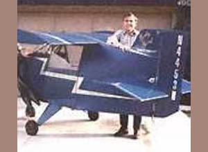

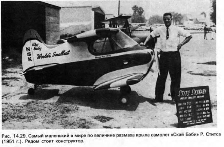

Мечта Ститса, 1951 год...
    65 КБ · Просмотры: 406
Ну чего у меня тоже погонов нет?! - Построил бы тоже такой... :🙂

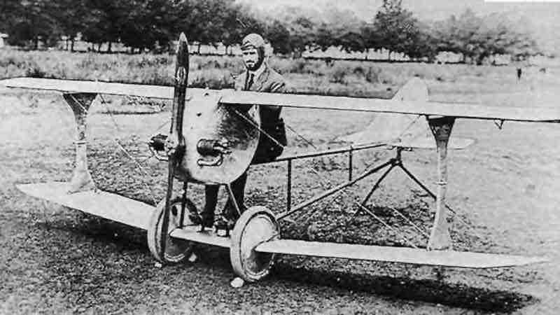

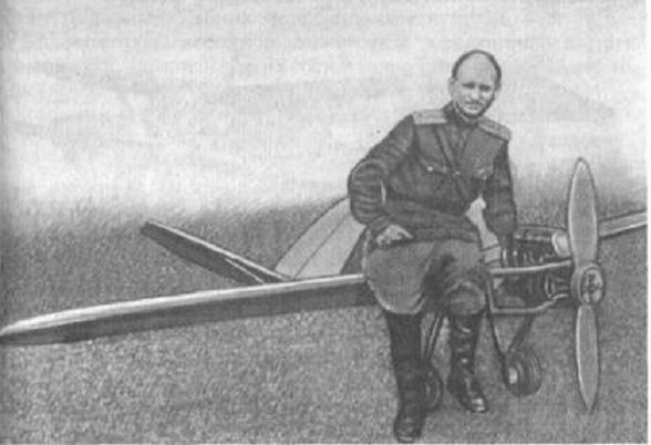

В г. Грозном В. Богомолов в 1961 г. построил один из самых маленьких самолетов в мире (рис. 327). Самолет имел шасси с хвостовым колесом. На мотораме перед крылом располагался мотор мощностью 6 л.с. с тянущим воздушным винтом. Размах крыла 3,5 м, длина самолета 2,3 м, масса конструкции 29 кг. Крыло многощелевое, что обеспечивало создание значительной подъемной силы на больших углах атаки. Во время полета летчик лежал, что уменьшало сопротивление, позволяя обойтись без фюзеляжа и добиться самых малых размеров летательного аппарата. Хвостовое оперение V-образное, его рули выполняли одновременно функции элеронов, рулей направления и высоты. Управление осуществлялось одной ручкой.
Рис. - Самолет В. Богомолова
Самолет испытывал сам конструктор, используя склон горки для разгона. [highlight]В. Богомолов отрывался от земли и пролетал на авиетке более километра на высоте 2 м. Самолет был устойчив в полете. Минимальная скорость составляла всего 40 км/ч[/highlight] из-за многощелевого крыла.
    34 КБ · Просмотры: 440
