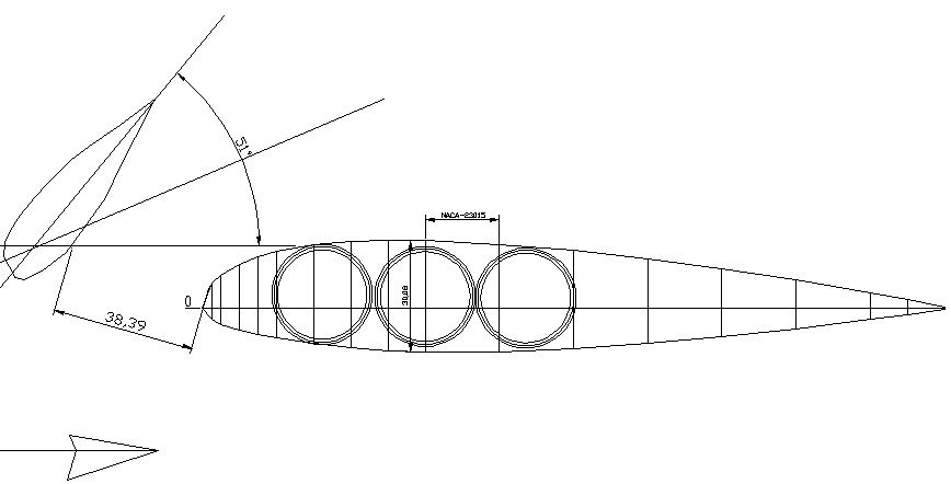

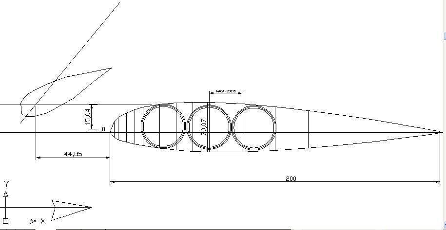

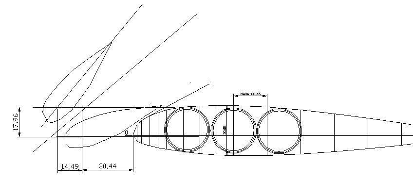

Для моих размеров крылышек, "выплывают" следующие параметры предкрылка:
На верхнем рисунке наглядно "видно", что за ускорение получает струя воздуха, выходящая позади предкрылка на верхнюю поверхность...
Куда направлен ее равнодействующий вектор, интересно?
Видимо, не совсем параллельно набегающему потоку?  :-X

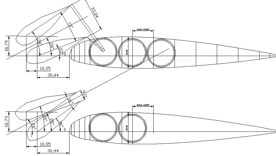

СОРОКОДУМ СТРОИТ МОТОТЕЛЕЖКУ НА МОТОРЧИКЕ "СОЛО 15ЛС" С ВИБРИРУЮЩИМИ
Правильно я понял, что Сорокодум пытался строить аппарат с приводом от гидравлики?
Я все клоню к тому, что если размеры "вибрирующего" элемента уменьшать, то частоту "маха" можно значительно увеличить.
Вот последнее соображение, направленное против передачи вибрации на другие элементы несущей системы:
вибро-элементы надо сделать парными, с махом в "противофазе", т.е. либо к друг другу, либо друг от друга.
Таким образом, инерционные силы будут замкнуты через связь этих двух элементов друг на друга и ... уравновешены (почти!)

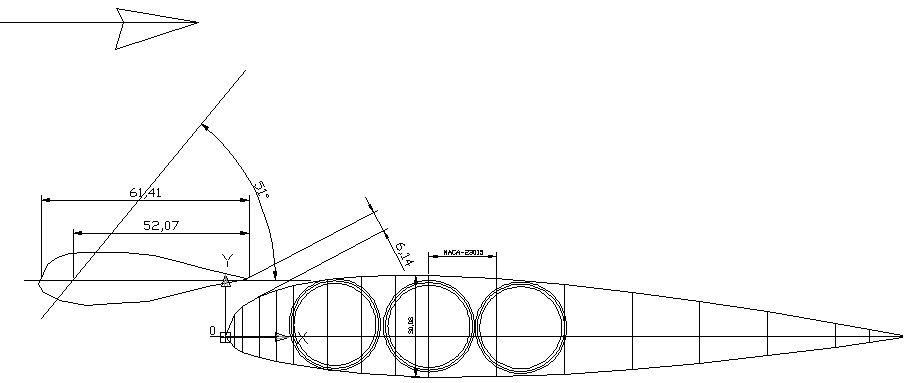

Вот уточнил направление совместного "дутья" двух предкрылков, как будто это один Болдыревский предкрылок.
Получается, что каждому отдельному предкрылку надо колебаться уже не 51 градус, а половину от 31 градуса (приблизительно), - т.е. около 16 градусов от края и до края.
Эксцентрики для такого незначительного отклонения могут размещаться в крыле, соосно с первой от носка трубой, в противофазе. Эксцентриситет одного кулачка может не превышать 12мм, те ось эксцентрика должна быть смещена от оси "трубы" на 6мм.
Такое, кажется, решаемо - на безредукторном приводе.

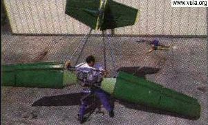

А этот поэт-икар, кажется, крылья сам и держит весь полет?  :D
Кто-то сказал, что этот аппаратик умеет "кобру" делать.... непосредственно перед касанием земли :D
Хотя и не уверен, что это - о нем...
