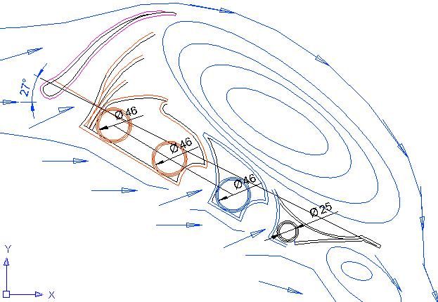

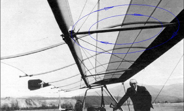

При парашютировании крыла Каспера речь должна быть не столько об увеличении сопротивления падению, сколько о наличии аэродинамической силы, с вертикальной составляющей, направленной именно при парашютировании против движения к земле.
В этой фазе полета вихрь особенно мощный, он смещен к задней кромке, и - возможно, выступает за пределы задней кромки... имея здесь вектор скорости, направленный против потока снизу и вектора парашютирования.
Как и в эффекте Магнуса, в зоне задней кромки возникает повышенное давление - подъемная сила 🙂, удерживающая от ускорения в сторону земли.
Подпитывается прирученный таким образом вихрь по-прежнему через переднюю кромку.  Таково равновесие ЛА, достигнутое полюбовно-совместно равновесным существованием с такой диссипативной (проточно-рассеивающей) структурой, как вихрь.
Для классической схемы такой симбиоз (ЛА+вихрь=+5!?) невозможен в виду "рудиментарного атавизма" - аппендикса (назовем так фюзеляж, с компенсирующим его недостатки оперением?) 😉
При горизонтальном полете... небольшая доля эффекта вихревого присутствия направлена в сторону полета - против набегающего потока!
Физически вихрь при полете Каспервинга в почти горизонтальном направлении играет роль "подшипника":  верхняя его часть "катится" назад - быстрее набегающего потока, а нижняя часть "подшипника" - трется о верхнюю обшивку крыла, толкая ее, таким образом, против направления потока.
Результат такого полезного трения вихря об обшивку крыла - уменьшение Сх при горизонтальном полете. Отсюда и качество К (тангенс соотношения Су/Сх) возросло!
Каспер демонстрировал это во многих сотнях авиашоу и спорт.соревнованиях...
Но увидит то это - только "имеющий уши" 🙂
Ну а на пальцах... что значит "полюбовно-совместно"?
Это значит, что крыло имеет углубление на крыле там, где у вихря - выступ 🙂
Ну и чуткости нам чуть-чуть... чтоб не "пересолить".

Хенрик, там в контексте высказывания о Магнусе:  когда два течения встречаются, - то где-то там, говорят, возникает повышенное давление...
Я не настаиваю, НО на мой взгляд, это повышенное давление образуется уже ПОД кромкой парашютирующего Каспервинга...  Кромка частично взрезает вихрь?
Той порции вихря приходится создавать местный напор, от которого усиливается общая циркуляция в большой "зоне" вокруг крыла:  избыток давления устремляет часть потока снизу назад к вихрю, однако, уже через тупой лобик крыла... - Ведь его легче плавно обогнуть (благодаря Коанде)!
А Вы где представили "зону" действия задней стороны надкрыльевого вихря?
Как Вам напоминание о пользе "тупого лобика профиля" для общей циркуляции воздуха вокруг крыла (светлая память Жуковскому!)?
Идем дальше?
В этом же смысле работает принцип предкрылка Болдырева:  он усиливает проток воздуха у "тупого лобика тостого профиля"...
Почему, как не от усиленной циркуляции, ЛА Болдырева взмывали так резвенько?
Ну и чуть-чуть "крамолы":  мог ли возникнуть в схеме Болдырева вихрь над крылом?
Было ли в его профиле... ложе для вихря? Было ли ему там где "полюбовно пригнездиться"?
Жаль, Касперу не хватило жизни, чтоб осуществить все свои замыслы...
По его мотивам "мне нарисовалось" вот это:
- "агрегатированный профиль" предназначен просто для больших углов атаки на взлете/посадке;
- он не должен исключать повышенную скорость горизонтального полета...
Топорщащийся предкрылок и "клапана" между набегающим потоком и вихрем - "прилягут" на большой скорости...  А вихрь либо исчезнет, либо тихо так, - по-пластунски, по-пластунски... будет "подшипничать" 🙂
- под задней кромкой в этот раз давление должно возрасти не из-за "взрезания" некоторого слоя вихря. Там должны столкнуться отдельно - набегающий поток и скос. Будет ли подпитан тот нижний вихорек?
- механизация закрылка, если и будет нужна, то - "абсурдная". Закрылкам при взлете/посадке лучше отклониться слегка ... ВВЕРХ, чтобы "дать" вихрю "полюбовное ложе".
Какие "хреновости" у такого агрегата?
больших углов атаки
на взлете/посадке;
-большие углы атаки нужны в случае профилей без генераторов вихрей\как нпр.НАКА8-Х-12 у БКБ,БЭКАС\
-присутствие в специальных профилях Каспэра "доски"
на носу профиля позволяет генерить вихрь также на малых углах атаки\смотрите видео с БОИНГ Х-32А или патент с КЦ200\...
продольная составляющая которой даёт тягу\большую чем отбрасываемая предкрылком масса воздуха\...
умноженная на ее скорость?
Хенрик, в этом месте попрошу подробнее... Почему?  Эффект эжекции?
То есть, Вы подразумеваете, что уже на малых углах атаки Су агрегата позволит легко отрываться и плавненько садиться?
Тогда "поддонные" подкачивающие насосы - не важны для энергетики вихря?
Что они тогда будут делать на большой скорости при нулевом или негативном угле установки хорды?
Эффект эжекции?
-то же самое что и при волновом обтекании\см.Сорокодум\,
только с верхней стороны лобика.

-Виктор,можете нарисовать плоский вихрь внизу крыла
КАСПЭРВИНГа \между передним и задним карманами\?
