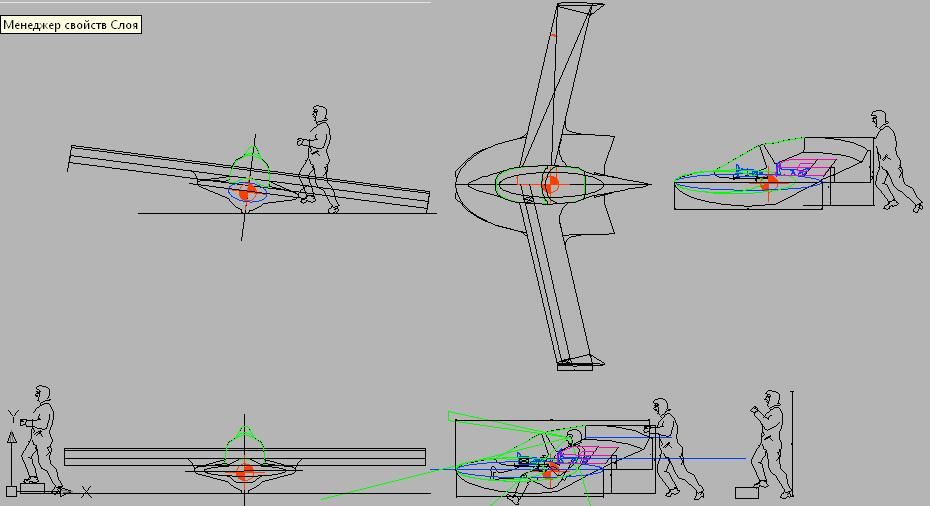

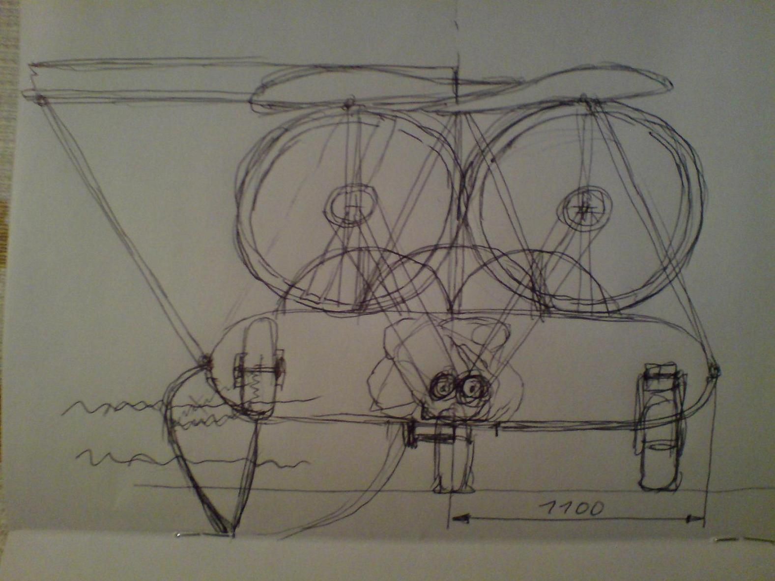

А пока -  плод моей фантазии... 🙂
Владимир любит водоплавающие, видимо.
А локти - в консоли...

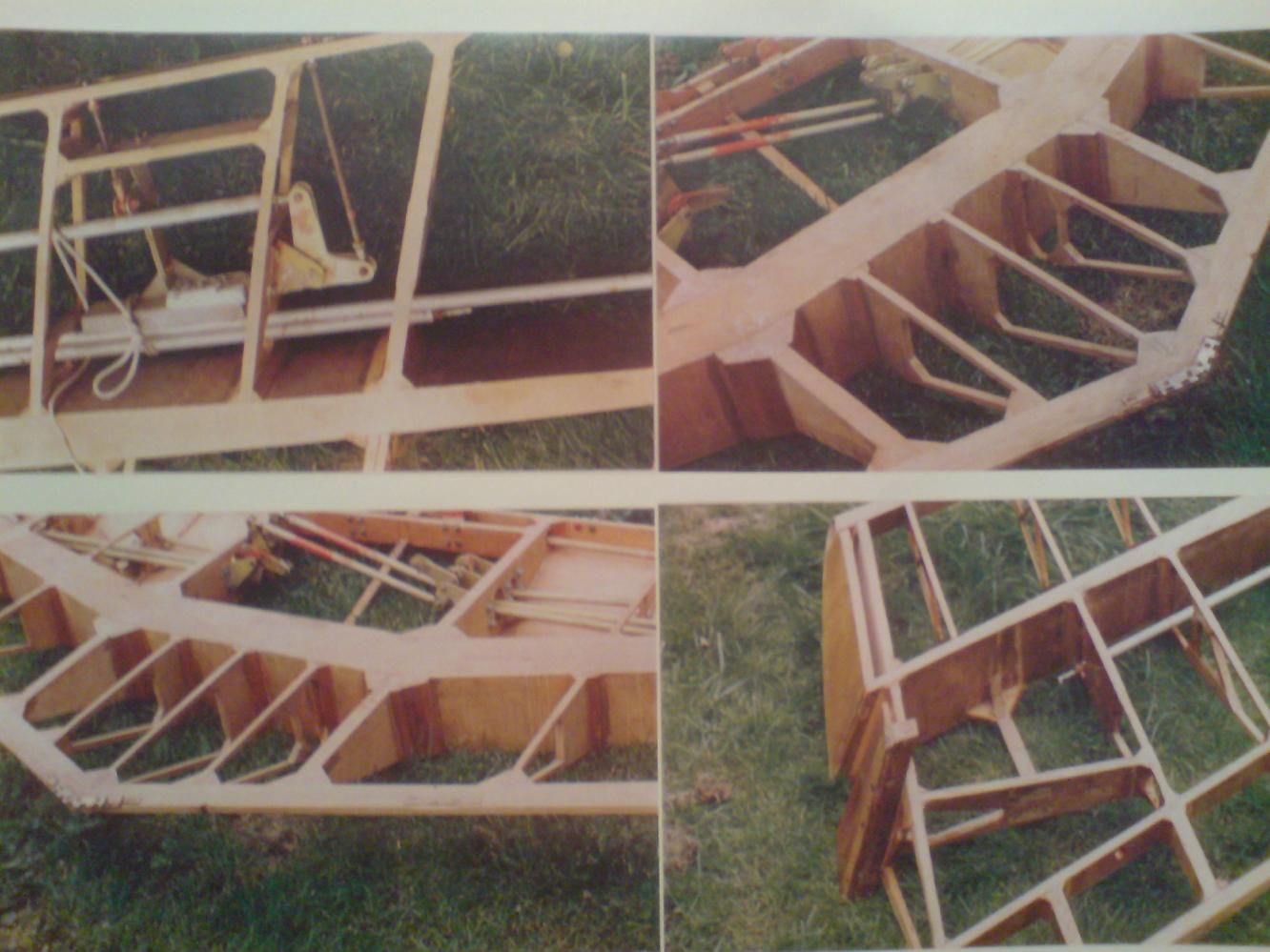

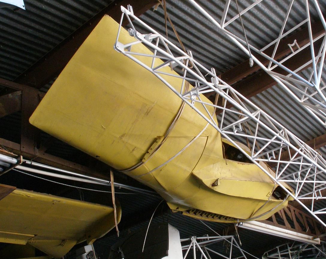

    158,4 КБ · Просмотры: 131
    168 КБ · Просмотры: 134

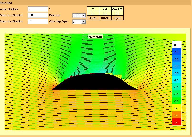

    37,8 КБ · Просмотры: 124
    125,5 КБ · Просмотры: 130
    88,8 КБ · Просмотры: 124

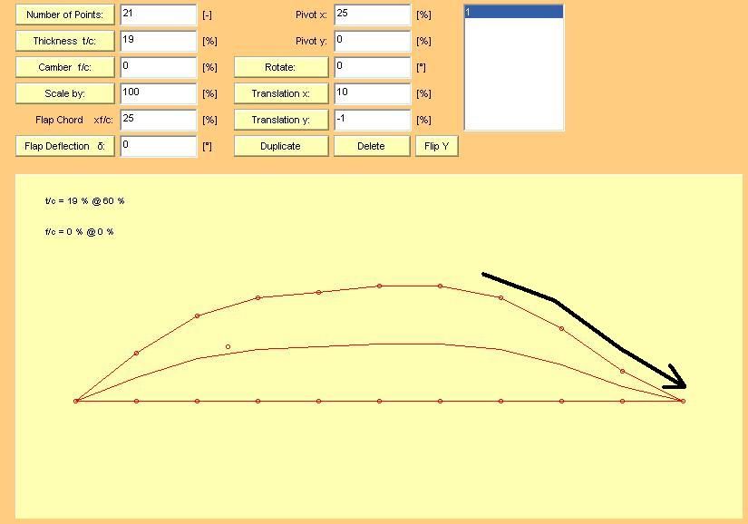

но это так может быть, если воздух будет двигаться как на рис последнем. На замкнутом вихре это в принципе возможно.
    39,7 КБ · Просмотры: 123

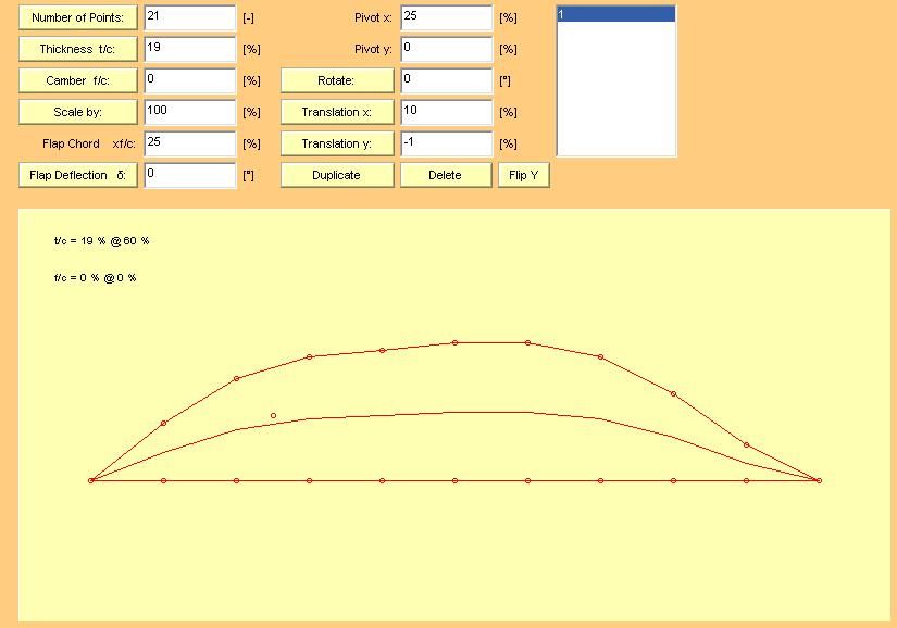

Спасибо, Александр!
А могли бы Вы уточнить внешние обводы экспериментального профиля, с учетом коричневой линии в посте 1939?
То есть, сделать так, чтобы левый лобик был хоть и крут, но не имел бы острый нижний край.
Фактически, я указывал синим цветом среднюю линию того толстолобого профиля, который отображен коричневым цветом.
Для построения профиля просто удвойте значения большей части ординат синей линии, да носик притупите подобно посту 1939...
Сделаете?
А указание профиля НАСА не случайно было?

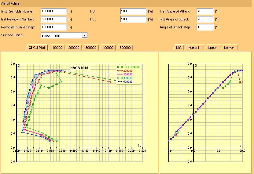

Henrik, что-то меня задумчивает большая относительная толщина профиля на фиг.19 в главе VII.
Высота лобика где-то 1/3 от размера хорды...
Ничего не говорится в брошюре о необходимости растяжения хорды? :-/
-[ch1090][ch1086][ch1090] [ch1087][ch1086][ch1089][ch1083][ch1077][ch1076][ch1085][ch1080][ch1081] [ch1087][ch1088][ch1086][ch1092][ch1080][ch1083][ch1100] [ch1086][ch1086][ch1095][ch1077][ch1085][ch1100] [ch1080][ch1085][ch1090][ch1077][ch1088][ch1077][ch1089][ch1085][ch1099][ch1081],
[ch1085][ch1086] [ch1085][ch1072][ch1089][ch1082][ch1086][ch1083][ch1100][ch1082][ch1086] [ch1084][ch1086][ch1075][ch1091] [ch1089][ch1077][ch1073][ch1077] [ch1074][ch1086][ch1086][ch1073][ch1088][ch1072][ch1079][ch1080][ch1090][ch1100]=[ch1101][ch1090][ch1086] [ch1085][ch1077] [ch1101][ch1082][ch1089][ch1087][ch1077][ch1088][ch1080][ch1084][ch1077][ch1085][ch1090][ch1072][ch1083][ch1100][ch1085][ch1072][ch1103] [ch1088][ch1072][ch1073][ch1086][ch1090][ch1072] [ch1050][ch1072][ch1089][ch1087][ch1101][ch1088][ch1072] [ch1072] [ch1090][ch1086][ch1083][ch1100][ch1082][ch1086]=[ch1091][ch1084][ch1086][ch1079][ch1072][ch1082][ch1083][ch1102][ch1095][ch1077][ch1085][ch1080][ch1077]...
-[ch1074] [ch1086][ch1076][ch1085][ch1086][ch1084] [ch1080][ch1079] [ch1080][ch1085][ch1090][ch1077][ch1088][ch1074][ch1102] [ch1050][ch1072][ch1089][ch1087][ch1101][ch1088] [ch1079][ch1072][ch1103][ch1074][ch1083][ch1103][ch1083] [ch1086] [ch1082][ch1086][ch1101][ch1092][ch1092].[ch1085][ch1077][ch1089][ch1091][ch1097][ch1077][ch1081] [ch1089][ch1080][ch1083][ch1099]
[ch1087][ch1086][ch1088][ch1103][ch1076][ch1082][ch1072] 25! =[ch1095][ch1080][ch1089][ch1083][ch1086] [ch1092][ch1072][ch1085][ch1090][ch1072][ch1089][ch1090][ch1080][ch1095][ch1077][ch1089][ch1082][ch1086][ch1077]...
-[ch1076][ch1091][ch1084][ch1072][ch1102],[ch1095][ch1090][ch1086] [ch1101][ch1082][ch1089][ch1087][ch1077][ch1088][ch1080][ch1084][ch1077][ch1085][ch1090][ch1099] [ch1085][ch1072][ch1076][ch1086] [ch1085][ch1072][ch1095][ch1080][ch1085][ch1072][ch1090][ch1100] [ch1089] [ch1087][ch1088][ch1086][ch1092][ch1080][ch1083][ch1103] [ch1089][ch1072][ch1084][ch1086][ch1083][ch1105][ch1090][ch1072] [ch1050][ch1062]200.
[ch1077][ch1089][ch1090][ch1100] [ch1096][ch1072][ch1085][ch1089],[ch1095][ch1090][ch1086] [ch1091][ch1076][ch1072][ch1089][ch1090][ch1089][ch1103] [ch1085][ch1072][ch1084] [ch1082][ch1091][ch1087][ch1080][ch1090][ch1100] [ch1086][ch1089][ch1090][ch1072][ch1074][ch1096][ch1080][ch1077][ch1089][ch1103] [ch1082][ch1088][ch1099][ch1083][ch1086]\[ch1085][ch1072] [ch1089][ch1085][ch1080][ch1084][ch1082][ch1072][ch1093] -[ch1073][ch1077][ch1079] [ch1087][ch1086][ch1082][ch1088][ch1099][ch1090][ch1080][ch1103]\.

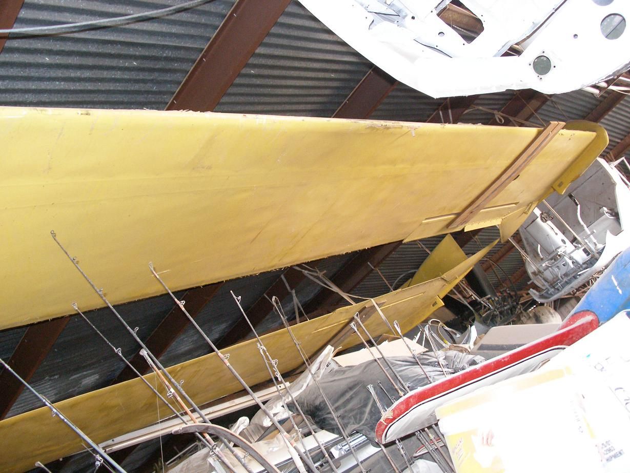

    136,1 КБ · Просмотры: 144
-в одном из интервю Каспэр заявлял о коэфф.несущей силы
порядка 25! =число фантастическое...
