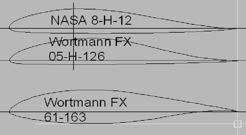

Bиктор писал(а) Сегодня :: 18:02:40:
профиль крыла у "Швайцера" не S-образный?
http://de.academic.ru/dic.nsf/dewiki/386015
-da,=wortman
Henrik, кажется эта ссылка указывает не на тот Schweizer...
Надо, видимо, http://www.sailplanedirectory.com/PlaneDetails.cfm?planeID=310  именно он указан на снимках НАСА: SGS 1-36 Sprite  Я поискал его профиль и сравнил с двумя профилями, которые применял Каспер. (вертикальная линия - положение ЦД на обоих профилях ЛА Каспера)
Нижний профиль - с испытывавшегося НАСА планера, который парашютировал без образования вихря, видимо...
    31,7 КБ · Просмотры: 165
Нижний профиль - с того планера, который парашютировал без образования вихря, видимо...
-Schweizer 1-26
профиль сверху выпуклый...
при столь болших углах вихри наверняка образовались,
но по-видимому слабее чем у КАСПЭРа\большая вертикальная скорость\.

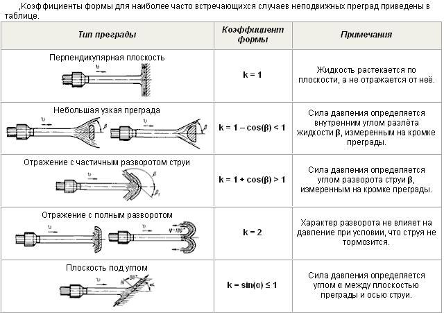

Я, как "наиболее испорченный вихризмом" мечтатель, предполагаю, что струя, вытекающая у Володькоо из сопел, стенки которых резко обрываются на очень острой кромке, - ВЫНУЖДЕНА завихриться по образующей поверхности такой линейной щели (а чем она не край микрокрыла, собственно?!) подобно завихрению концевого вихря крыла самолета.
еще одно добавление(извините за такое опоздание, все руки не доходили) : вихрь отдает свою энергию разным поверхностям по разному. есть специальная таблица в гидродинамике по коэффициенту передачи. плоская стена= 1, любые скосы- уменьшение коэф. а вот вогнутая пов-ть - до 2х ! попробую вставить табличку. или перешлю для вставки.

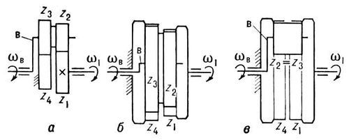

Какой редуктор можно было бы применить при преобразовании
с 11000 об в мин до 30 об в мин.
Ищи волновые редукторы, у них передаточные числа от 200 и выше, передаваемая мощность до нескольких кВт.
//// Для получения передач с большим кпд и большим передаточным отношением обычно соединяют последовательно несколько однорядных планетарных передач.////
  - получается тяжелый узел, коэффицент деления нужен около 1000.
///Если использовать колёса со смещением (см. Корригирование зубчатых колёс) и числа зубьев выбрать так, чтобы 0143570619.tif было близким к 1, то можно получить П. п. с весьма большим передаточным отношением. Например, при z1 = z3, z2 = z1 — 1 и z4 = z1 + 1 П. п., изображённые на рис. 2, а и б, дают 0108508842.tif , т. е. при z1 =100 u = 10 000. Однако при этом кпд П. п. получается меньше 0,01. При средних передаточных отношениях (порядка 100) кпд П. п. с внутренними зацеплениями равен 0,6—0,7, что позволяет использовать такие передачи в качестве силовых.
Рис. 2. Планетарная передача с положительным передаточным отношением преобразованного механизма: а и б — с внешним и внутренним зацеплением; в — с упрощёнными сателлитами.
Планетарная передача существенно упрощается, если сателлиты выполнить одновенцовыми увеличенной ширины, входящими в зацепление с центральными колёсами, имеющими разные числа зубьев (рис. 2, в).///

сейчас вот читал книжечку оработе разрезного крыла. получается что большое сопротивление происходит в результате либо разворота воздушной струи в щели( см табличку выше), либо если струя дует навстречу вихрю, образующемуся над крылом. щели соответственно надо продумывать..
