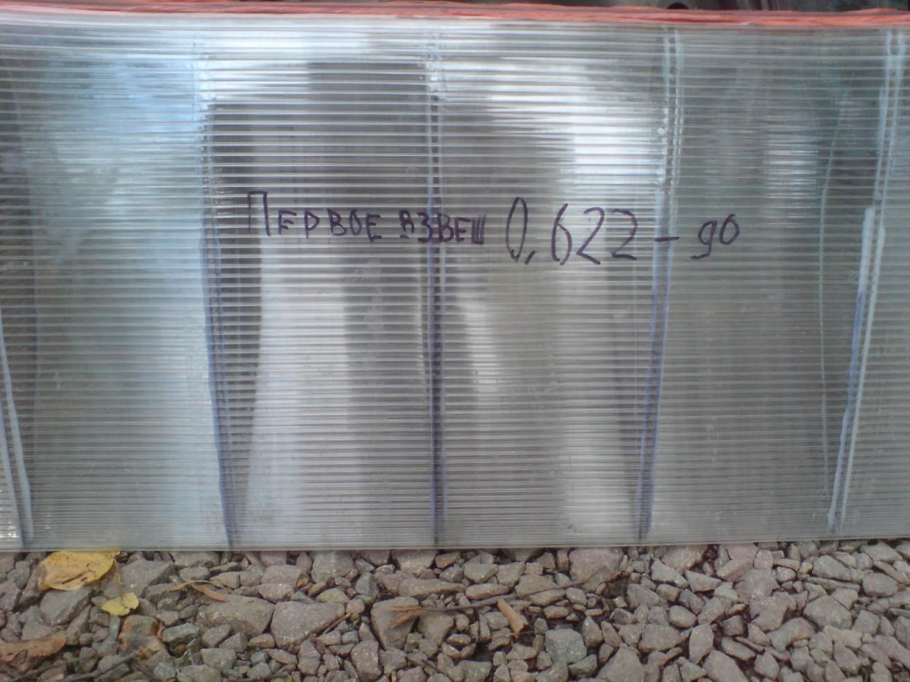

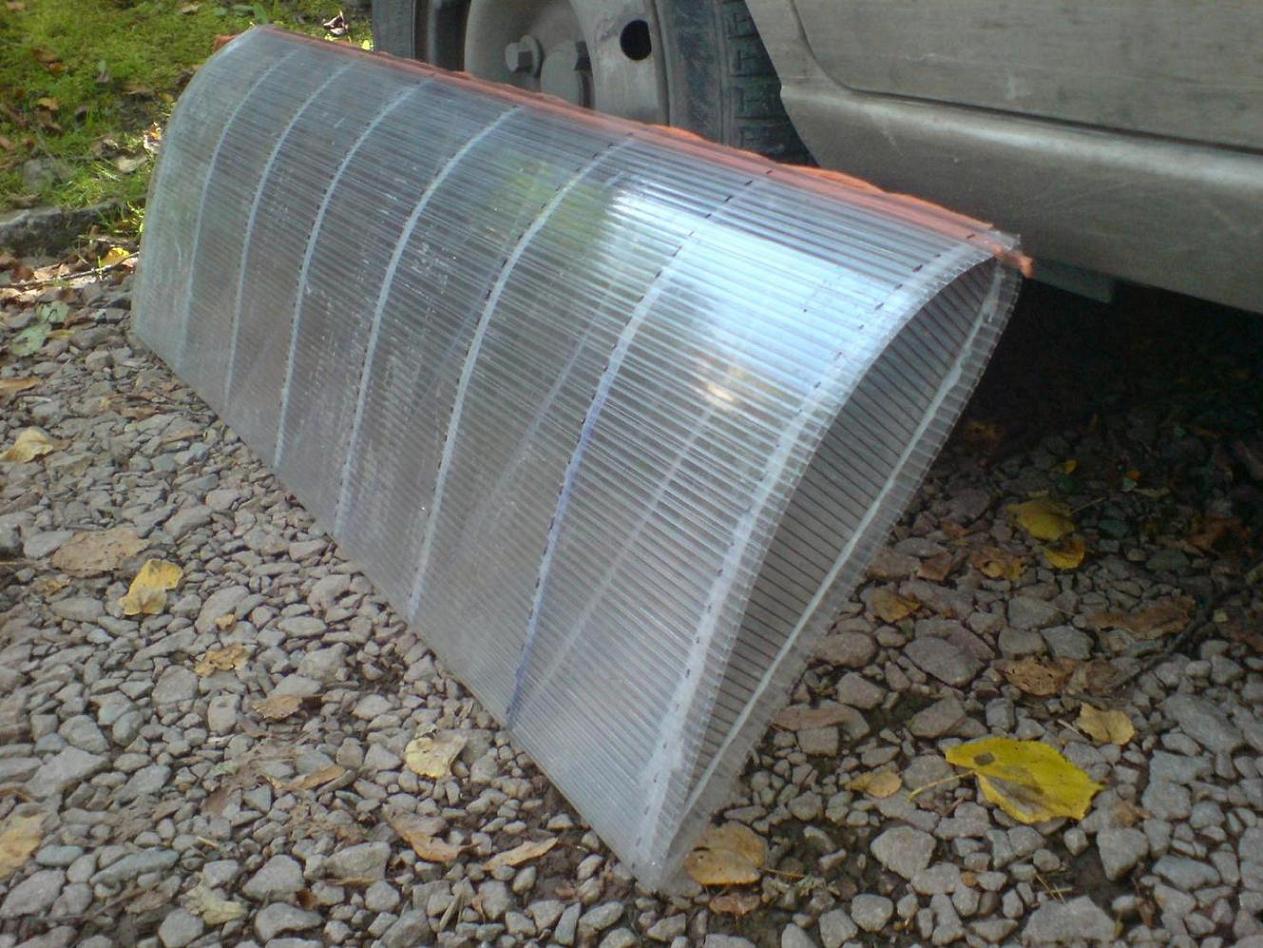

    178,7 КБ · Просмотры: 152
    169,3 КБ · Просмотры: 150
