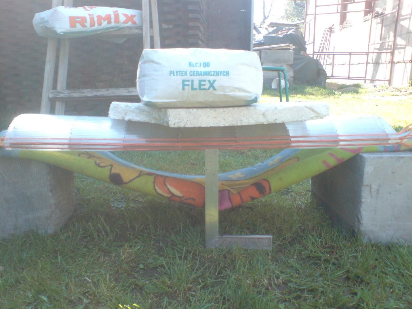

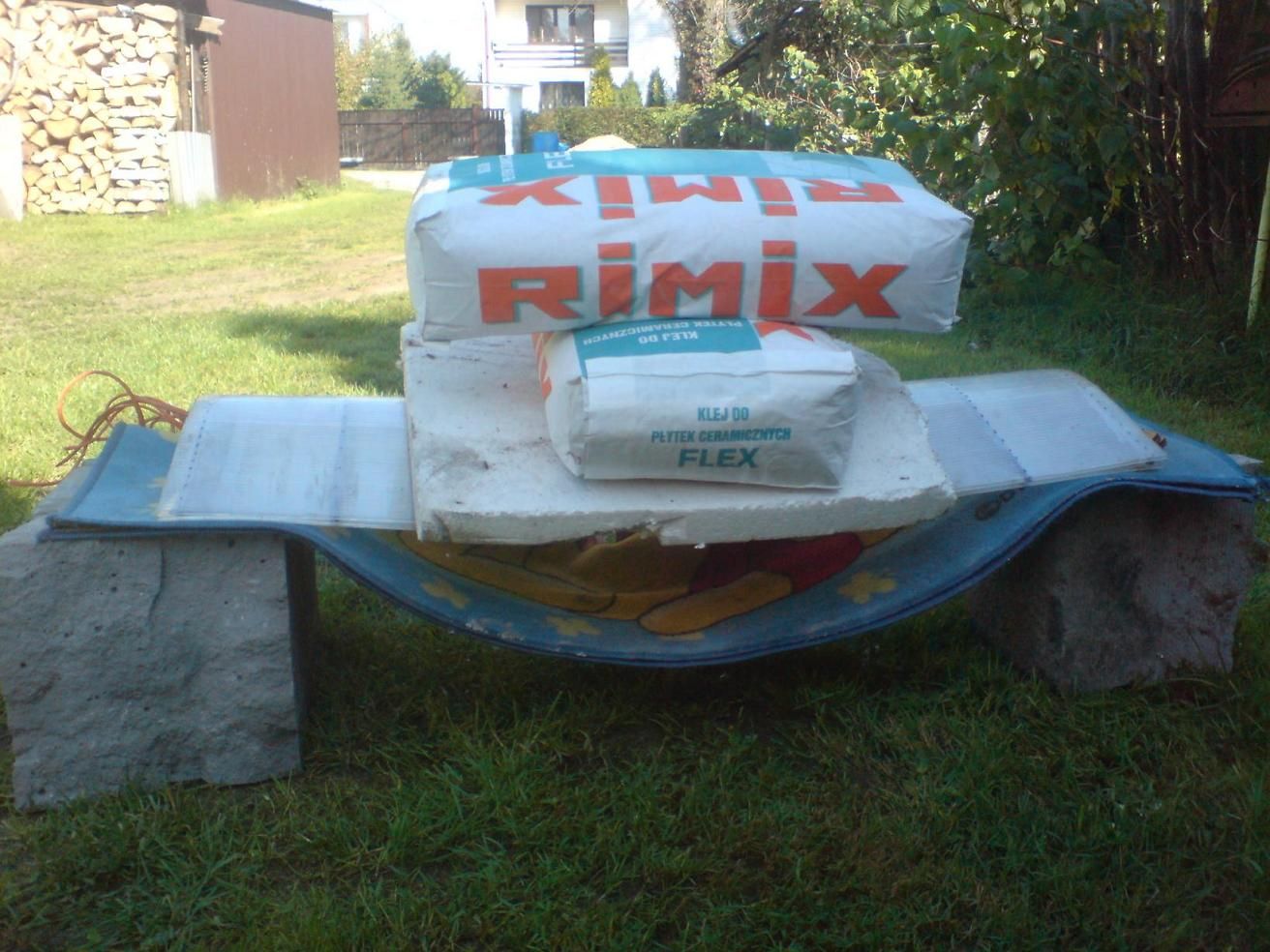

-моделька примерно 30*100см.
-поликарбонат очень тонкостенный\4мм*0,3мм-все стенки\.
=проявляются изгибы внешних стенок между сотами-я таких
тонких стенок до сих пор не встречал\\.
-подпирал на крайних концах крыла и по центру нагружал руками ок.40кг=выдерживает,но чувствуется сжимание тонких стенок.

Интересно на такой оболочечной модели крыла без вставок на сжатие и "бронежилета" на растяжение произвести измерения упругих деформаций от разных нагрузок.
-у этой модели некоторая недоделка=верх и низ на задней
кромке не сходятся и не склеены=ослабление для нагрузок
на кручение.
но нагружать на изгиб можно=попробую померить...
но на первый взгляд она ничуть НЕ ХЛИПКАЯ!
конечно,с жёсткостью ПАРАБИИМа конкурировать трудно,
но вес и стоимость значительно ниже.

slavy
Вот так всегда!
На самом интересном месте...
=1см\25кг\
=1,5см\50кг\
Налицо полезная и выгодная нелинейность деформаций!?
Есть интуитивное соображения о приблизительной экстраполяции на вчетверо более широкое крыло длиной 12 метров?
