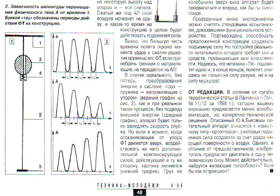

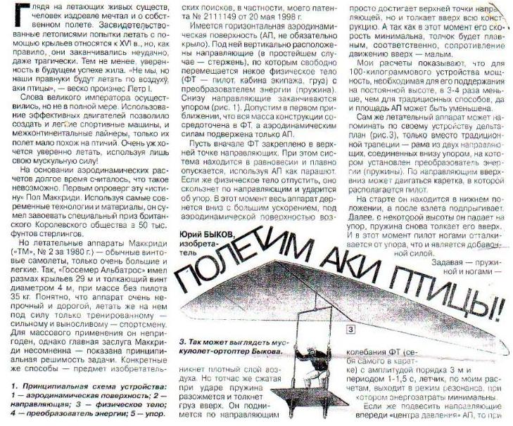

Здравствуйте!Когда-то читал толи в АОН,толи в Изобретателе,про махолёт на базе параплана,была практически реализована,пилот стоя подпрыгивал на подвесе,сам он конечно не взлетал,но скорость снижения уменьшалась.К сожалению,больше помочь нечем.

Снова прошу прощения за свои пять копеек,но всё же память выдаёт статью толи из журнала Изобретатель и рационализатор,толи из Инженера,где описывалось преимущество как раз плоскопараллельного движения крыла.Конечно это не так совершенно,как у птиц,но проще для практической реализации,всего две фазы,одна на создание тяги,другая на подъёмную силу.Есть Трампофоил с подобным принципом.А копр приспособить чтобы силы экономить,а то пока высоту наберёшь так напрыгаешься,что и дальше лететь не захочешь.
Да я не против =). Уже из самого принципа плоско-параллельного маха видно, что в полезную работу вовлечено больше площади, а точнее все крыло. Вот пример из результатов численного моделирования: крыло размахом 12 м и площадью 18 м2 с частотой 0.5 Гц в "птичьих" махах с амплитудой 8.5 м будет создавать тягу около 15 кг. А в плоско-параллельном при такой же амплитуде, как описывают кончики в птичьем варианте (8.5 м), аж 47 кг! Гигантская разница, не так ли? )
Но в первом случае потребляемая мощность 6 л.с., а во втором 15 л.с.. Если же мы плоско-параллельные махи приведем к такой же мощности как птичьи, то окажется что тяга будет как и у птичьего - около 15 кг, но при амплитуде не 8.5 м, а 4.3 м.
Это показывает, что эффективность плоско-параллельного маха примерно равна птичьим. Что и неудивительно, в обоих случаях скорость движения участков крыла относительно воздуха не так уж сильно отличается, чтобы сильно менялся КПД. Это же не винт, у которого корневая часть еле движется, а кончики летят со скоростью 792 км/час! Но в плоско-параллельном махе за счет вовлечения в полезную работу по созданию тяги центральной части крыла, можно значительно уменьшить амплитуду махов. Фактически в два раза. Для самолетного махолета это может и имеет смысл, хотя я с трудом представляю канадский моторный махолет с плоско-параллельными махами амплитудой под 5 м. При том, что птичьи махи с углом 90 градусов (что дает для кончиков амплитуду 8.5 м) при 12-метровом размахе представляются легко. Тем более для надувного крыла типа парапланерого, которое висит высоко над землей и поэтому может делать размашистые махи.
Хотя конечно есть и сторонники плоско-параллельных махов. Повторюсь, я не против этого метода как такового =). Он будет работать, просто птичьи при одинаковой топливной экономичности позволяют почти полностью устранить раскачку пилота.
