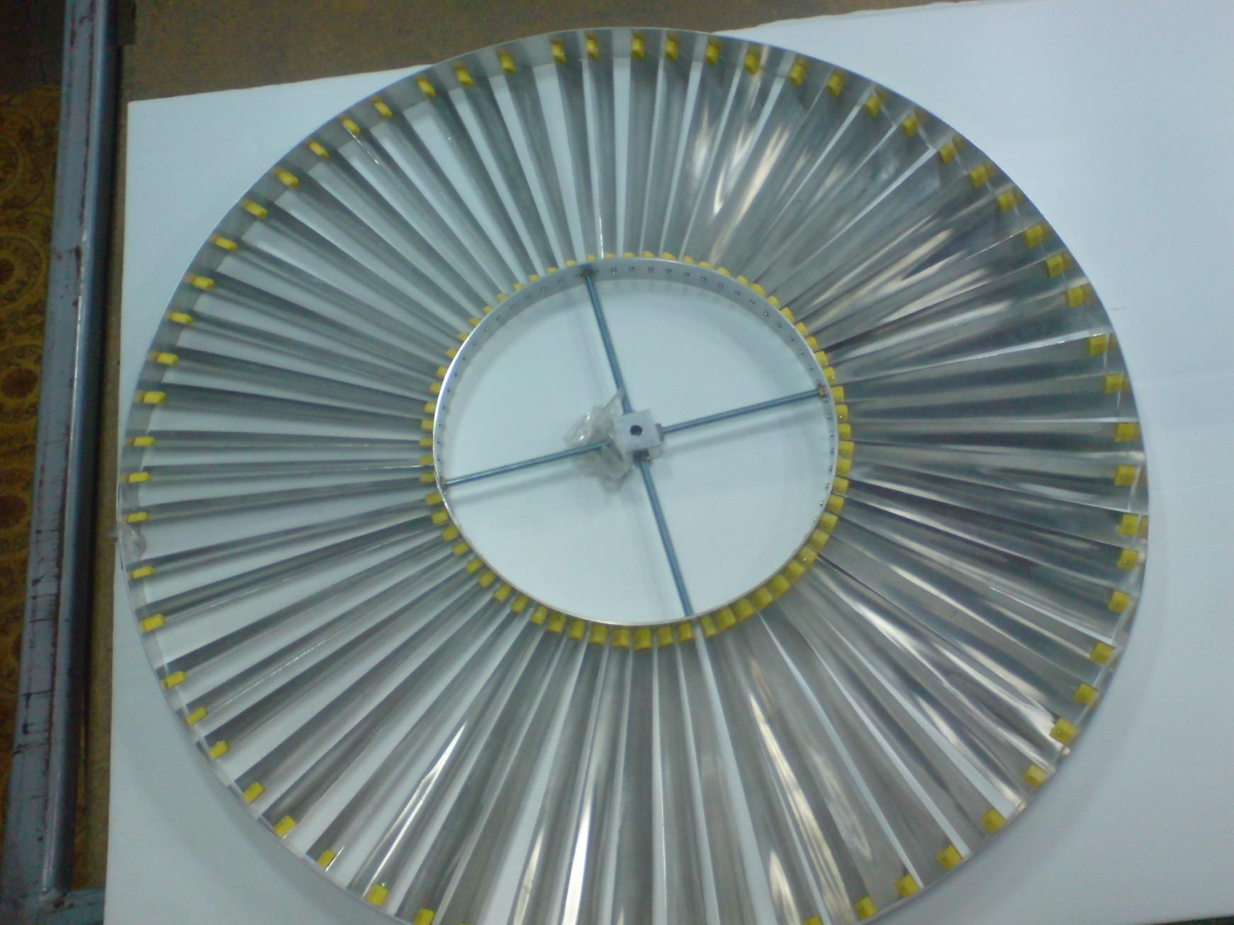

А с ротором Дарье знаком. Есть у него недостаток. Сам не запускается, и работает на сильных ветрах.
С настройкой колеса проблем не испытываю. У него есть преимущество, его легко сделать больших размеров. Есть планы построить диаметром 10м  на 10квт.

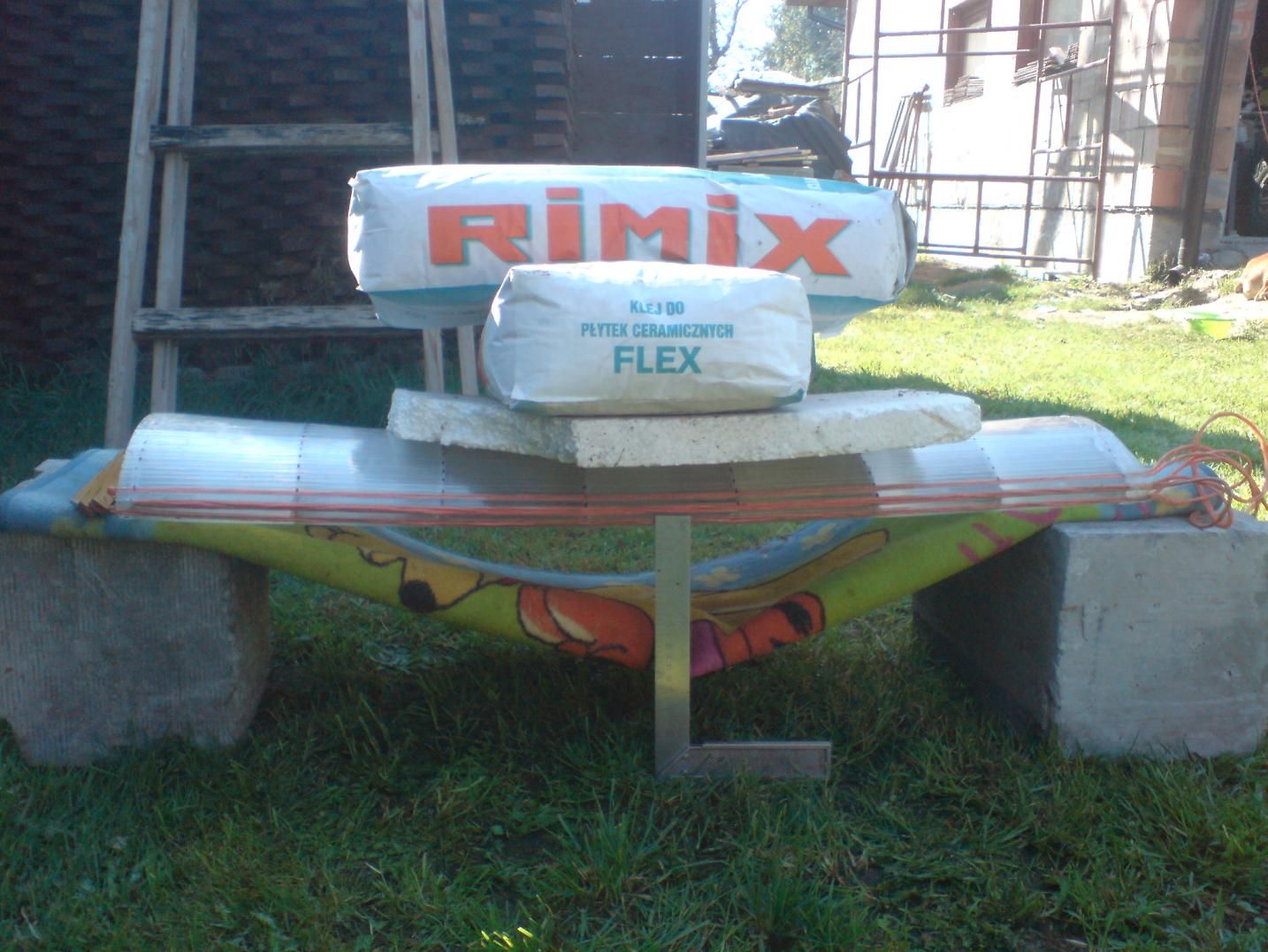

Но я фото выложил чтобы показать возможности поликарбоната.
Ваше колесо  тихоходное. Когда вы убрали половину лопастей, КПД повысилось?
Ваше колесотихоходное. Когда вы убрали половину лопастей, КПД повысилось?
=модель крыла 1*0,3м выдерживает нагрузку 50 кг!
=у многолопастных турбин важно соотношение лопасть/щель,
но метровая турбина на ХХ крутится порядка 300об./мин при ветре ок.7м/с...

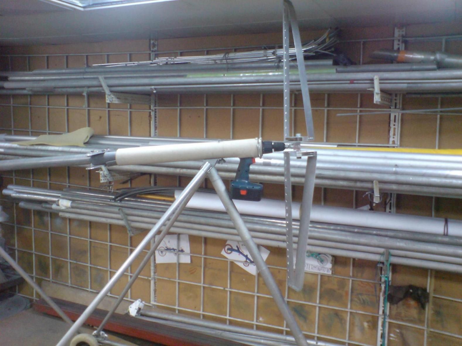

Какую тягу даёт такой винт с этим шуруповёртом?
-не мерил,тк.купленный на базаре инструмент оказался на слабеньких 12 В!аккумуляторах=обман...\слабо крутит винт\.
