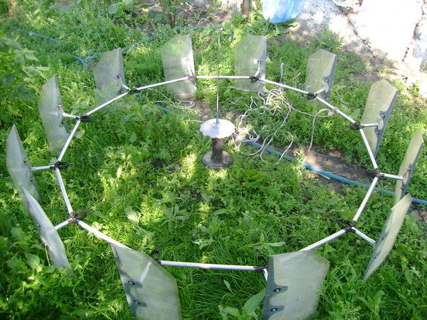

Теперь некоторые тонкости с плоскопаралельным махом, которые я выяснил при экспериментах с ветряком.
Самые первые лопасти я сделал в 2006 из 4мм фанеры. На передней кромке закрепил полоски из транспортёрной ленты.
Колесо работало от малейшего ветра, но скорость не развивало. Ось качания лопастей была далеко впереди и ЦД и ЦМ. Как только появлялась какая то скорость вращения, так лопасти раздвигались наружу и работали как центробежный вентилятор тормозя колесо и внося дисбаланс в его вращение. Хотя при той скорости вращения (1 оборот в сек. при любой скорости ветра) он не сильно проявлялся. Мачта в резонанс не входила.
Следующие лопасти были из сотового поликарбоната. Я понял что ось в лопасти нужно размещать в центре массы, а центр давления должен быть как можно дальше от него. По передней кромке, из оцинкованого железа я сделал окантовку которая играла роль лонжерона и приклепал её к листу алюминиевыми заклёпками. Заднюю часть листа поликарбона облегчил.

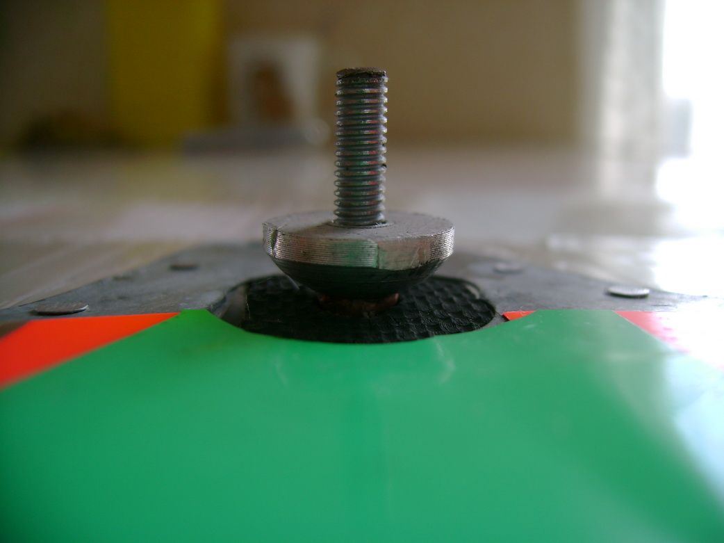

Срезал одну сторону оставив внутренние перегородки в созранности, но сподрезал из таким образом, чтобы они имели треугольную в профиле форму, и узадней кромки плоскости сходили на нет. Получилась упругая чувствительная к ветру задняя кромка. Центр массы оказался почти у передней кромки. Такая конструкция себя зарекомендовала себя очень хорошо. Я думаю что таким способом можно делать и элероны и управляющие поверхности на каспэрвинге. Технологию срезания части листа и подрезания перегородок объясню позже.

В точках крепления заложены кусочки всё той же транспортёрной ленты. (резина с капроновым кордом). С двух сторон две сферические шайбы с распорной втулкой позволяют отклоняться в пределах +- 45 градусов в зависимости от силы ветра. На таком принципе можно сделать и верхнее машущее крыло для КАСЭРА.

=ветряное колесо Вашего типа трудное в настройке\посмотрите
ротор Дарье\=я быстро отказался.
