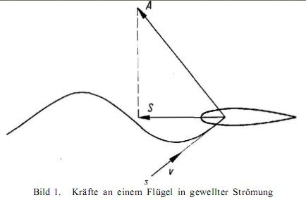

Начну с Н.Е. Жуковского. Он в 1892 году теоретически представил, как могут летать птицы с неподвижными крыльями. Он явно сослался на имеющиеся в атмосфере пульсации, вихри и волны.
В 1909г Кноллер также теоретически показал, что при набегании волноподобных струй воздуха на неподвижное крыло - на нем должна образовываться тяга вперед. Независимо от него в 1912г теоретик Бетц доказал то же самое.
Эффекты с неподвижными крыльями в условиях волнений называют их именами.
В 1922г мечтательный инженер Катцмайр поставил неподвижное крыло в аэродинамическую трубу, а струи заставил "взволноваться" тем, что направляющие воздух жалюзи не поленился снабдить колебательным приводом.
Он-то и замерил практически силу тяги на неподвижном крыле при обтекании волнами воздуха.
    10,5 КБ · Просмотры: 142
Нынче можно сказать, применяя принцип относительности, что от перестановки мест слагаемых...
Возможно, что именно так и есть:
тяга возникает -
- как на колеблющемся крыле в спокойной атмосфере,
- так и на неподвижном крыле в волнующейся атмосфере.
К.т.н. Е. Сорокодум обобщенно говорит об обтекании крыла с периодически изменяемым углом атаки. Именно это обстоятельство он связывает с уменьшением сопротивления движению.
Придает ли он, как мечтатель, несоразмерно чудодейственные свойства волнам?
    6,5 КБ · Просмотры: 177

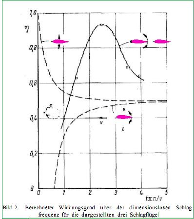

В 1924г начал один из исследователей, - Бирнбаум, - изучать свойства колеблющегося крыла. Этот мечтатель не хотел ждать милости от природной атмосферы 🙂 Поколеблем сами крыло - и полетим... :🙂
В 1936г его работы значительно углубил англичанин Гаррик.
Они сравнили характеристики разных колебательных систем.
Одна из них - медленное поднятие и опускание крыл большой площади без наклонов.
Оказалось, что пока медленно - кпд достигает почти 100%. Однако, если колЯбать побыстрее - то кпд резко падает. При достижимых на практике частотах он опускается до 50 процентов. - Левый верхний график на картинке.
Другой способ - с изменяемым углом атаки крыла, как оказалось, тоже при увеличении частоты "волнения" вскоре снижает эффективность до 50. Левый нижний график.
Горизонтальная ось указана с единицами полного периода кол##аний, отнесенными к единице поступательной скорости такого движителя.
Обнаружилось, что ... [highlight]комбинация колеблющегося и неподвижного крыла[/highlight] дала очень высокий пик кпд. Переднее крыло - подвижное, а заднее - неподвижное.
Наивысший кпд оказался примерно при значении 2,5 периода качаний на каждый 1м/сек горизонтального продвижения. График - в виде плавного пика.
    26,5 КБ · Просмотры: 140
Первые два способа "генерирования волн" на практике сопряжены с большими трудностями, так как эти движения - неуравновешеные. Но многое уже стало понятнее. Крыло машущее в отдельности имеет те же самые индуктивные потери - с их концов срываются те же самые вихри, что и у аэропланов традиционных. Это значит - потери затраченной энергии.
Комбинация машущего крыла и неподвижного была элегантна в отношении кпд, но мало что меняла в сложности конструкции. Да и скептики просто не верили исследователям... Нет пророка в родном отечестве :-X

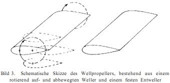

В 1942г выяснилось, что не обязательно колЯбать крыло, чтобы создать волны.
Можно "машущее" крыло поставить на кривошипы так, чтобы оно не наклоняясь, вращалось на траектории круга.
Это позволяло снизить проблемы с уравновешиванием подвижного крыла и резко поднять обороты...
Это вДУХнуло силы в мечтателей... Возникло понятие "волновой пропеллер". По английски поискать о нем можно задав ключ поиска "wawe propeller".
В нем передняя по ходу часть названа волнообразователем, а неподвижное крыло - успокоителем.
Феномен его высокого кпд в том, что тягу создает не только переднее крыло, но и заднее неподвижное крыло - преобразует в тягу же - остатки вихрей позади переднего. Турбулентности позади такого движителя почти нет - почти вся энергия приводов уходит на тягу вперед! 😀!!!
    10,2 КБ · Просмотры: 145

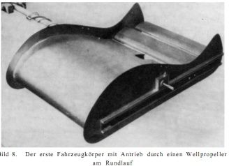

Шмидт из ГДР в период 1960-1975гг убедился даже, что эта парная система работает не менее эффективно в "тени" от объемного корпуса. На основании этого он шибко возмечтал о ... летающем автомобиле. Корпус - обтекаемый, а сзади... нет, не винт, конечно, а эта волшебная пара крыл. Причем она не так опасна в городе, посчитал он, как винт (позади автомобиля). От индуктивных сопротивлений таких крыл (от вихрей на концах крыл) он избавился (и замеры в "трубе" подтвердили это) тем, что ограничил весь автомобиль (в модели, конечно) боковыми шайбами.
Моделька для начала ездила по кругу.
    12,6 КБ · Просмотры: 154

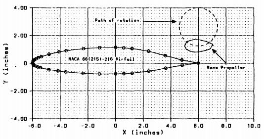

Американцы позже проверяли тоже идеи Катцмайра и опыты Шмидта.
Заодно проверили утверждение, что подвижное крыло можно располагать в паре и позади неподвижного основного крыла (или сзади выше). Волны ведь - они распространяются во все стороны со скоростью звука...
Схема их опытов на рисунке...
Правда, они честно признаются, что опыты были не вполне адекватными, - в узком канале аэродинамической трубы, поэтому эффективность замеряли меньшую, чем Шмидт.
Но все-таки - пара крыльев не давала срыва потока на сверхкритичных углах атаки.
Я думаю, они только не учли, что волны от волно-генератора уходили к близким стенкам "трубы", а отраженные от них назад - интерферировали с основными волнами, не успев рассеяться в пространстве... Мешали как бы. Поэтому их результаты численно не вполне совпали с результатами Шмидта.
    50,8 КБ · Просмотры: 143

Волногенератор, как оказалось, мог быть довольно-таки "тупым предметом" ;D (на фото НАСА)
    9,1 КБ · Просмотры: 150

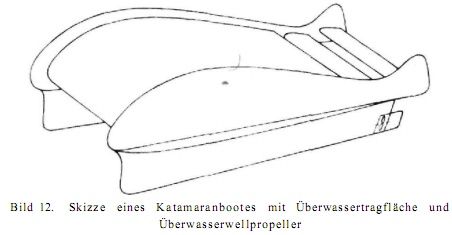

Да тяжелые они - такие сложные приводы... :-?
Железа в них много: шестеренки, цепи, наверное ...
Лет 50 назад это тоже понимали.
Поэтому предлагали - уж лучше на суда такие движители... там вес не так критичен.
Был предложен катамаран, который мог бы и взлетать над водой...
Тогда еще наверное, не знали слова "экранолет".
    14,7 КБ · Просмотры: 140
