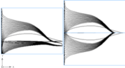

Если верить в обобщенность картины обтекания несимметричного профиля крыла (на рисунке - слева), то и обтекание кабины может быть таким, - как на рисунке справа.
Конечно, ТУТ мы не берем во внимание случай с Кри-Кри - о влиянии сближенных струй от винтов спереди кабины...
То есть, там, где струи позади кабины сходятся, - там давление снова возрастает...
А как это происходит на КриКри на самом деле...?
Действительно, надо бы посмотреть результаты "продувки" в аэродинамической трубе, если они где-то есть...

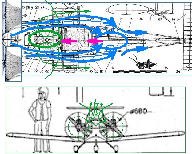

Итак, продолжаем фантазии на темы потоков... 🙂
Вынужденное упрощение изображения - искажает представление :-[
Я подправил:
так как ужатые и ускоренные винтами потоки "засасывают" близлежащие слои воздуха, в особенности, слои между ними, то перед кабиной образуется разрежение- примерно, в зоне между осями винтов.
Снизу туда воздух меньше подсасывается, так как струи винтов как бы "прилегают" к фюзеляжу, да и фюзеляж имеет квадратное сечение: подтоку снизу мешает верхние боковые углы фюзеляжа (как "реданы" - поперек поперечных струй подсоса).
А вот сверху - воздух может проникать в зону разрежения перед кабиной, - образует вихрь и снова уходит за кабину.
Стрелки, имеющие отношение к разрежению - изображены зеленым цветом.
Позади же кабины, воздух вынужденно затормаживается... Отсюда - возможно локальное повышение давления (вихреобразное?)
Если есть соображения, что следует исправить - "усилить"/ослабить, - пожалуйста, предлагайте!
    83,2 КБ · Просмотры: 190

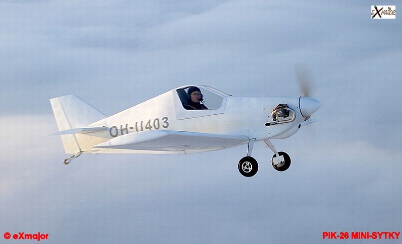

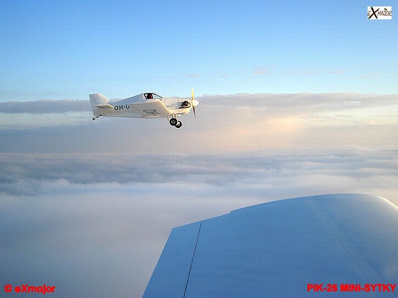

ещё один малыш pik-26, но не такой безбашенный как сверчок(CRI-CRI)!
А ну-ка поддержу ! Действительно достойная мечта поэта! Реализуемая мечта. От известного авиаконструктора - Kai Mellen. Вот видео с pik-26 Mini-Sytka :
http://www.youtube.com/watch?v=IwxOjFNVpbQ
Однако - чертежи и руководство у него говорят на финском - поди разберись...
