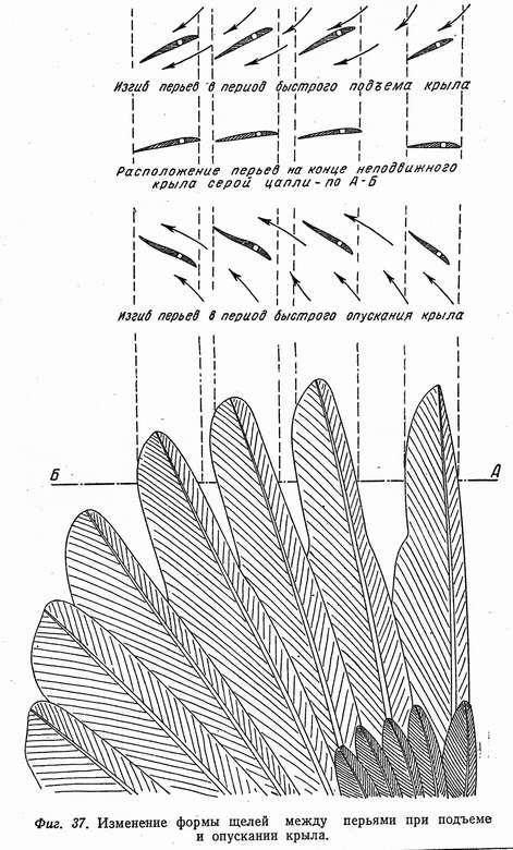

Нельзя обойти тот факт, что теория авторегулирования базируется на бионике, - изучении кибернетического функционирования живых систем.
Управляемые узкие "крылышки" орла, снабжены кроме исполнительных мыщц еще и чувствительными элементами-датчиками усилий.
Живая система птицы производит автоматическое регулирование положением и напряжением мышц по обратной связи потоков, "ощупываемых" пальцами-перьями.
Важно и тут, что контур обратной связи - очень быстродействующий.
Постоянная величина запаздывания реакции птицы - очень мала по сравнению с длительностью изменения важных характеристик воздушного потока.

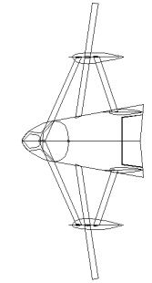

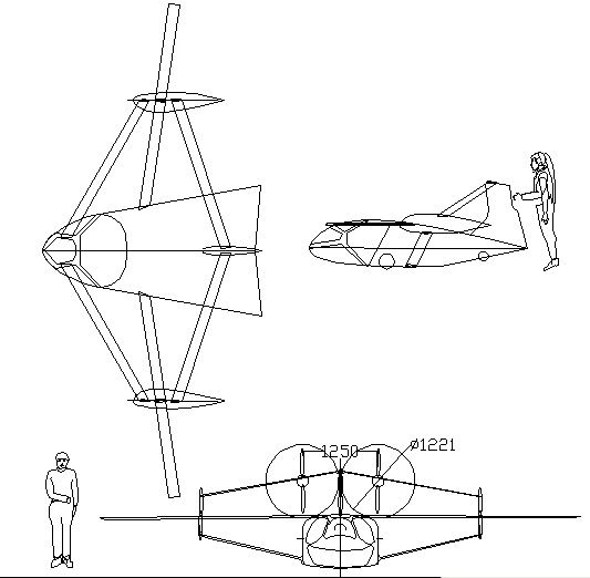

пытаюсь синтезировать электрические аналогии переходного процесса моего гипотетического Кри-Каса с узкими крылышками...
На нем НАДО создать устойчиво регулируемый  переходный процесс (вихрь) выше фюзеляжа и пространственной системы узких крылышек, подобный такому же процессу планера Каспэра для перехода от скоростного полета к приземлению:
- с углом атаки 30-50 градусов (и S-образным профилем?),
- с искусственным всплеском всех возможных сопротивлений обтекания...
- с сохранением управляемости - положения самолета,
разве что без Каспэровской способности к зигзагообразному вертикальному снижению путем  акробатических кувырков вперед/назад (у меня это не летающее крыло...)
    34,5 КБ · Просмотры: 149
Не-а...
С электрическими аналогиями пока не идет... :-[
Впрочем, период времени опытного "кувырка через голову" для такого изделия в плане должен бы получиться довольно-таки маленьким... Для переходных процессов нужна минимальная инертность.
Возможно, что аналогия с Каспэр-аппаратом в этом плане обоснованная?
Есть одновременно некоторая аналогия фюзеляжа с "фасет-мобилем"...

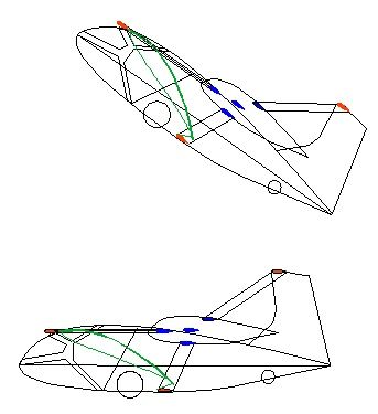

Кстати, решение принять два киля - основано и на том, что верхнее крылышко в этой пространственной системе - работает на продольный изгиб, то есть сжато. Для улучшения его продольной устойчивости его надо сделать как можно короче.
С опорой его на верх киля.
Баки - сами "просятся" на место сопряжения крылышек, - подальше от фюзеляжа и пилота.
А вот позиции СУ еще отнюдь не ясны.
Для вящей тангажной управляемости они должны быть тоже на линиии ЦТ самолета...
Если будет принята винто-моторная СУ, то винты, как один из вариантов, тоже "просятся" между средним и задним крылышком - по бокам фюзеляжа?
    6,8 КБ · Просмотры: 147

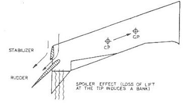

У крыла Каспэра переходный процесс к образованию вихря над крылом происходит, после установки угла атаки около 30 градусов. После этого оно может устойчиво снижаться вертикально со скоростью до 5 м/сек.
    8,3 КБ · Просмотры: 151
Попробую представить Кри-Кас с таким угловым расположением к потоку...
Ясно, кажется, что выдвигания и натягивания "паруса" между двумя передними крылышками он на таких углах атаки не перенесет...
Впрочем, резкое возрастание сопротивления дальнейшему полету тоже будет обеспечено...
Вопрос: как оценить вероятность устойчивости такого "парашютирования"?
Потащить такую модель за автомобилем на веревке, как воздушный змей?

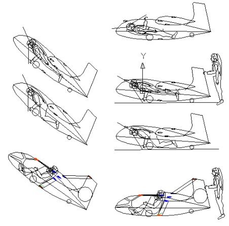

Для оценки позиции пилота в переходном режиме - несколько вариантов его размещения 😱
Так и "просится"  позиция "летящего лыжника 😎"
Ведь сидящему так пилоту, в отличие от пилотов горизонтально садящихся и взлетающих самолетов - не остается практически никакого обзора.
Если этому Ивану Иванычу еще обеспечить возможность "переваливания" с боку на бок во время длительного перелета..., то даже Geister'у понравилось бы 😀
То есть "кресло" должно "обжимать" заремненного пилота и с боков, а само быть несколько поворотным - для борьбы с усталостью от монотонности позиции...
Центр тяжести Ивана Иваныча в обоих вариантах почти совпадает... (у сидящего - чуть более задняя центровка)

Фюзеляж в плане отдаленно напоминает треугольное крыло с большой стреловидностью.
Если не ошибаюсь, изменение центровки при изменениях угла атаки такого фюзеляжа весьма мало. Так что управляемость должна бы сохраняться.
А пространственная несущая система крылышек (ПНС) именно в виду узости каждого отдельного крылышка не должна также заметно изменять своего положения. Ведь смещение фокуса давления на отдельном крылышке к передней кромке при больших углах атаки - относительно длины самолета - не решающее:  это смещение у каждого крылышка может составлять максимум около  5см, так как хорда всего около 20см. По сравнению с классическим самолетом и с длиной фюзеляжа - это не много.

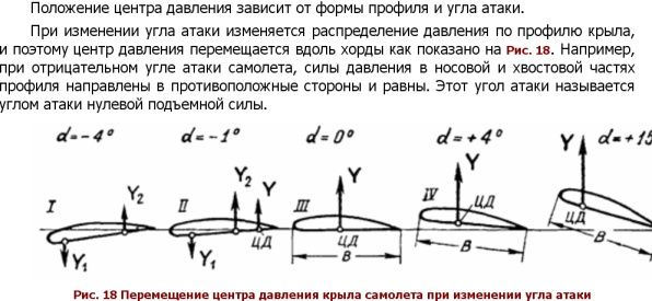

- вертолетная лопасть... может быть на ней не так критично изменение положения центра давления, как это критично, вообще говоря, для широкого крыла?
- там ведь, не рассматривается положение центра давления относительно ЦТяжести... или (?)
- лопасть ведь жестко крепится на поворотном "комле"...
Предлагаю еще один вариант. Поместить пилота, ручку и падали в кресло в виде полукапсулы, свободно поворачивающейся вокруг осей двух цапф, расположенных по ее бокам вблизи ц.т. системы. А под зад..цу пилота прикрепить силовой гиростабилизарор. В результате пилот всегда будет видеть горизонт при любом угле тангажа самолета (можно в ограниченном диапазоне углов). :🙂

В данной конструкции раскрытия крыльев
Я тоже пока не завязывался на конкретизацию управления...
Еще не все прояснено с СУ. Не исключено, что она тоже может нести управляющие функции, смотря какая вырисуется...
А на узких крылышках (для достижения подобной Кри-Кри нагрузке на крыло, их ширина может доходить до 20см), что-то не хочется размещать ни элероны, ни закрылки...
Конечно, "лежащий пилот" не пользовался престижем...
Но... в такой стиснутой кабинке, как у Кри-Кри (и не только в нем), с невозможностью даже ноги размять, или  сместиться относительно "отсиженной ПО..." - не решится вопрос о дальнем индивидуальном транспортном полете.
Те пилоты, что рекорды по длительности или дальности ставили, - мучились...
А решением могло бы быть - изменяемые наклоны в стороны.
В сидячем варианте - это сложнее сделать, чем в лежачем (представим цистерну бетоновоза).
Но надо тогда и систему передачи сигналов от ручек управления на органы управления заодно менять... Штамп "Экспериментальный самолет" может это позволить? Например, действительно пусть кабина с кок-питом будет капсулой со свободой некоторых наклонов, относительно аппарата.  Радиоуправление, или по жгуту проводов - выходящих из кабины?....
Отлежал один бок, сместился под другой угол подвески/лежания...
НО... усложнение управления не должно сопроводиться увеличением веса!  А оно видится необходимым...
Как например, исполнительный орган, к которому не идут тяги или рычаги, - привести в движение??
Вот от конкретики в этом направлении и выбор самих органов или способов управления зависит, конечно.
