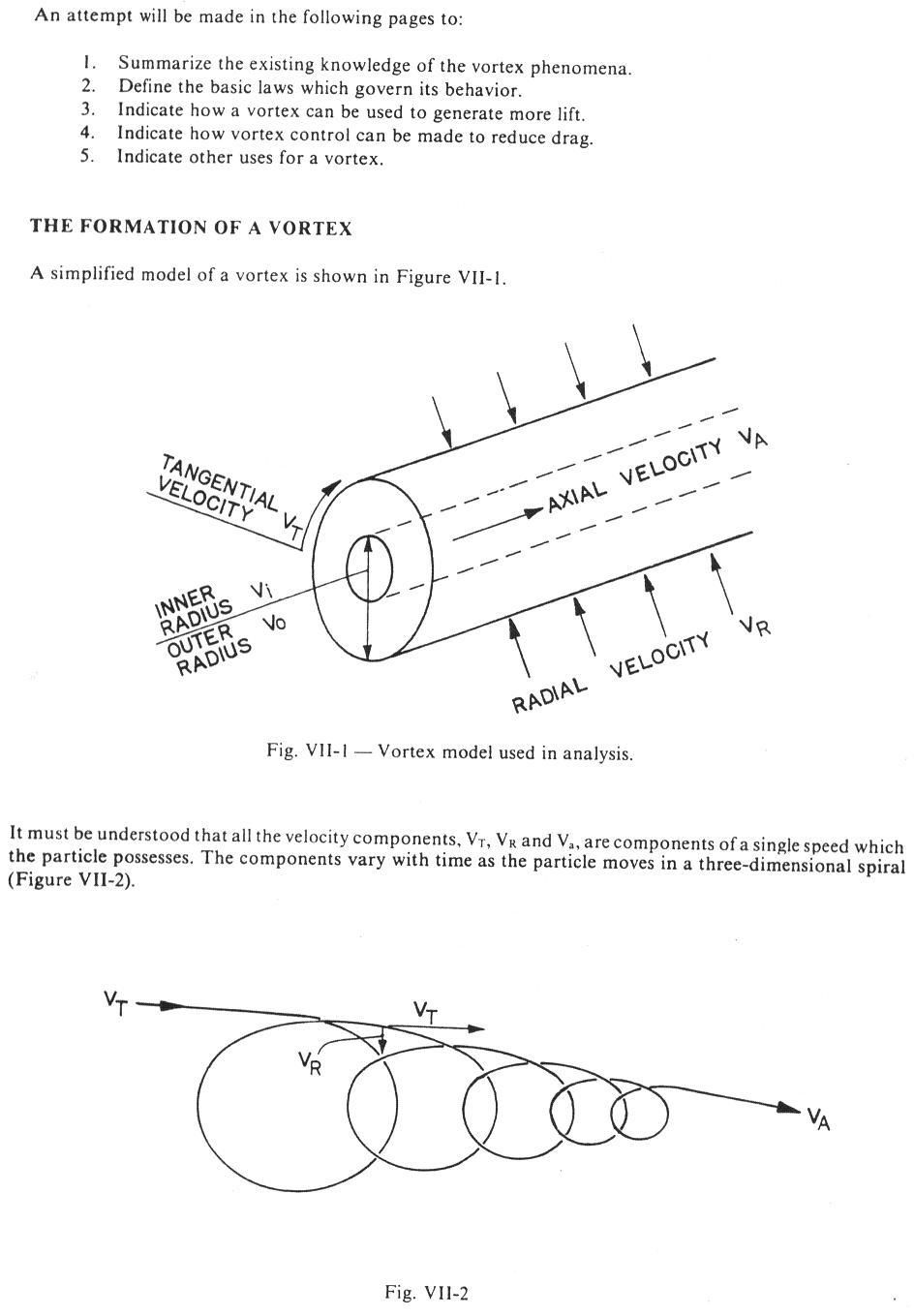

Картинки по брошюре Каспера...
Bот первая попытка, другие страницы надо еще уменьшать - не пролезают на сайт по объему...
Тут Каспер вводит базовые понятия о вихре - оси вращения, скоростей - радиальной, тангенциальной и абсолютной (векторная сумма.)
Для меня не было-таки очевидным, что в ядре вихря идет осевое смещение крутящегося потока...

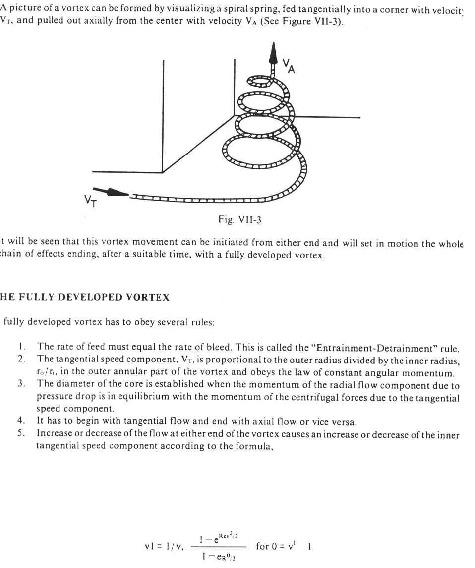

А вот следующая страница Каспера имеет правила образования вихря и формулу!
Будьте добры, разжуйте суть!

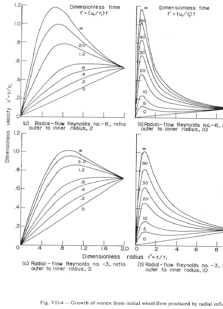

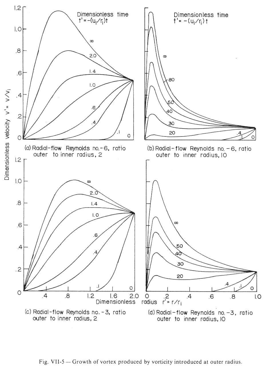

После формулы для вихря, следуют страницы с графиками, которые нужно тоже весьма тщательно нам "разжевать" и положить всем желающим в рот 🙂
Как я понял, два скана отличаются по типу подвода энергии в вихрь:
- один с подводом энергии в ядро вихря,
- другой с подводом энергии по наружнему радиусу вихря...
