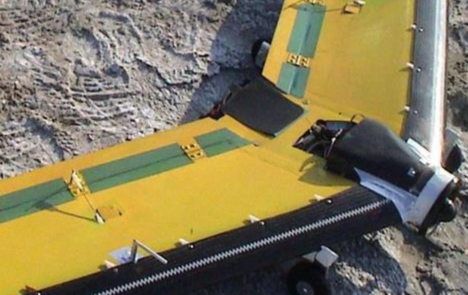

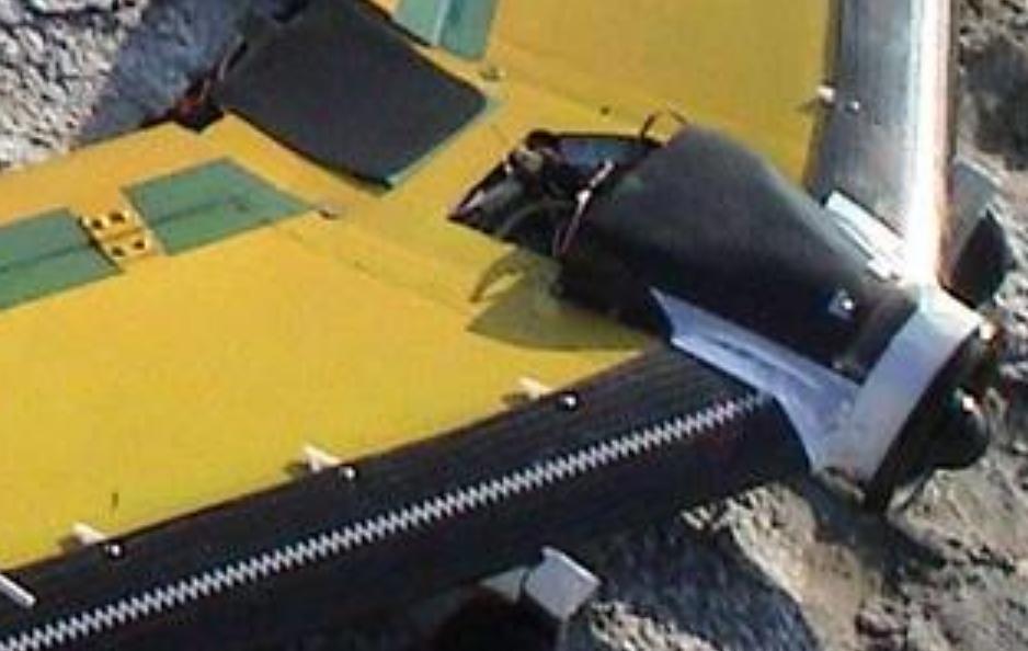

Кестрель воодушевил меня...
В профиле оставлен только лобик и - много ложа для поперечного вихря!
Есть воздухозаборник (измерителя скорости?)...
Есть турбулизаторы через каждые мм 50...
Порылся в инете, по понятию активное управление, активная система...
Расплывчато, но смысл где-то такой:  подключен интеллект в принятие решений (здесь в форме программируемого контроллера), и существенно - решение принимается с опережением (не как эхо-отклик у пассивной системы).

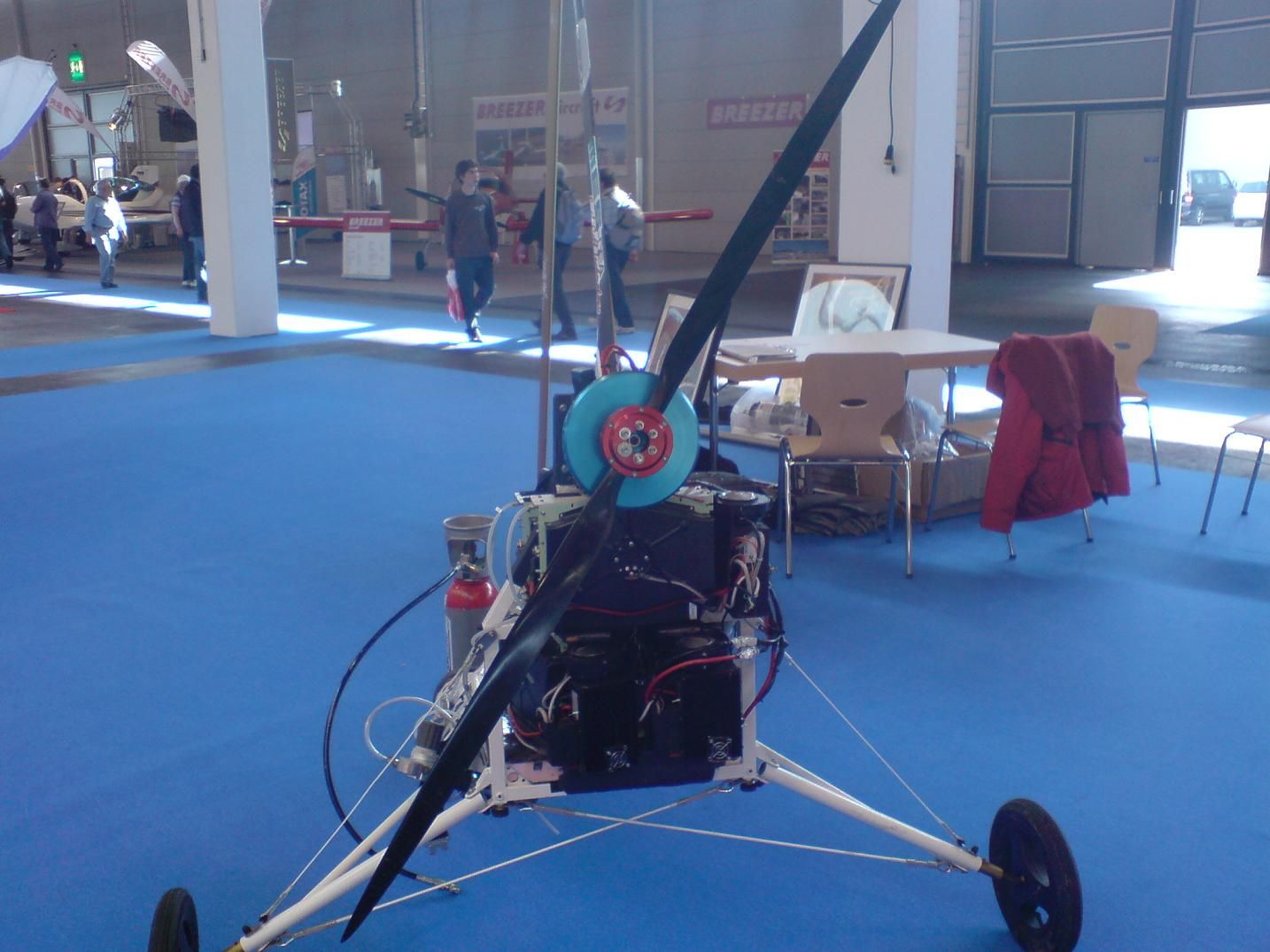

а заодно посмотрел маоловесные летадла и электрички...
среди последних внимания заслуживал стартер-бустер-генератор
ок.30кВт к Р912му на украинском ЦТС.

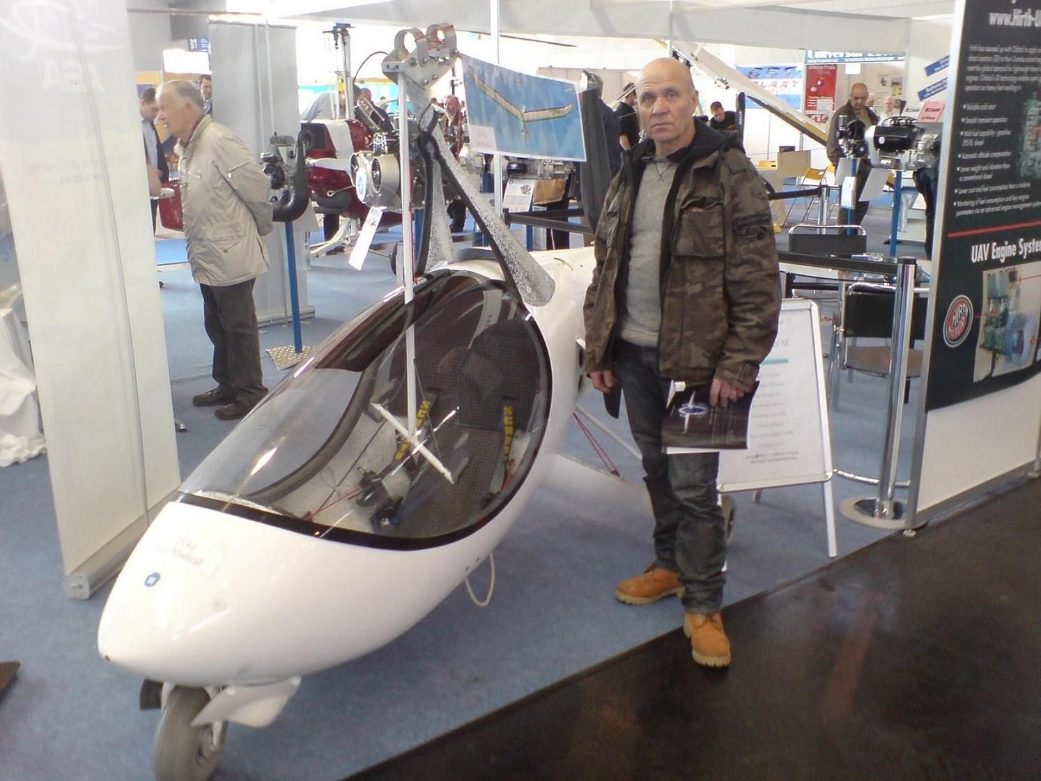

изящное решение=трайк для жёстких крыльев
\с убираемыми колёсами и складным винтом\=летит как планер!
Я его на видео тоже заснял, когда конструктор-пилот показывал одному швейцарцу кабину и моторный отсек.
Именно этот аппарат легче 120 кг и для полетов на нем не нужно медицинское освидетельствование (отнесен к спортивной категории ЛА). Так объяснил владелец.
Мне как-то стало яснее, какой аппарат нужен мне 🙂

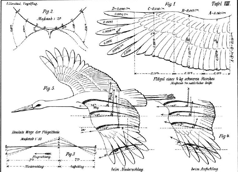

Немецкий исследовательский конгресс воздушного и космического движения DLR и институт по Аэроэластике г.Г[ch235]ттингена помянули четырнадцать лет назад Отто Лилиенталя, в день 100 его смерти летчика (1896г.)
Кстати, фамилия Lilienthal состоит из двух слов и переводится как «Долина Лилий»  🙂
Доклад сделал B. Зенд (W. Send) и назвал его «О. Лилиенталь и механизм машущего полета».
Новейшие зоологические исследования подтвердили более чем столетние результаты Лилиенталя о том, что в механизме машущего полета птиц имеются, как махи, так и кручения, и гребные движения. До него считали, что тягу птицам создает «всасывающий эффект» обтекания передней тупой кромки крыла.
Однако полагают, что результаты Лилиенталя были вытеснены и забыты в связи с  успехами теории «Нестационарной аэродинамики» после 20-х годов двадцатого века.
Автор доклада Зенд, вместе со специалистом точной механики Феликсом Шарштайном создали действующую модель по материалам Лилиенталя и убедились, что тяга в машущем полете легко создается в соответствии с простейшими представлениями, которые впервые дал их земляк: в результате сочетания маха и кручения крыла.
А в день смерти упал с высоты тогда, когда работал именно над махолетом. Падал он и раньше, методично прокладывая дорогу мечтателям парящего полета, но к счастью оставался жив.
Здесь частично ответ о том, так ли уж был очевиден факт тяги крыла от его кручения более 115 лет назад  🙂
