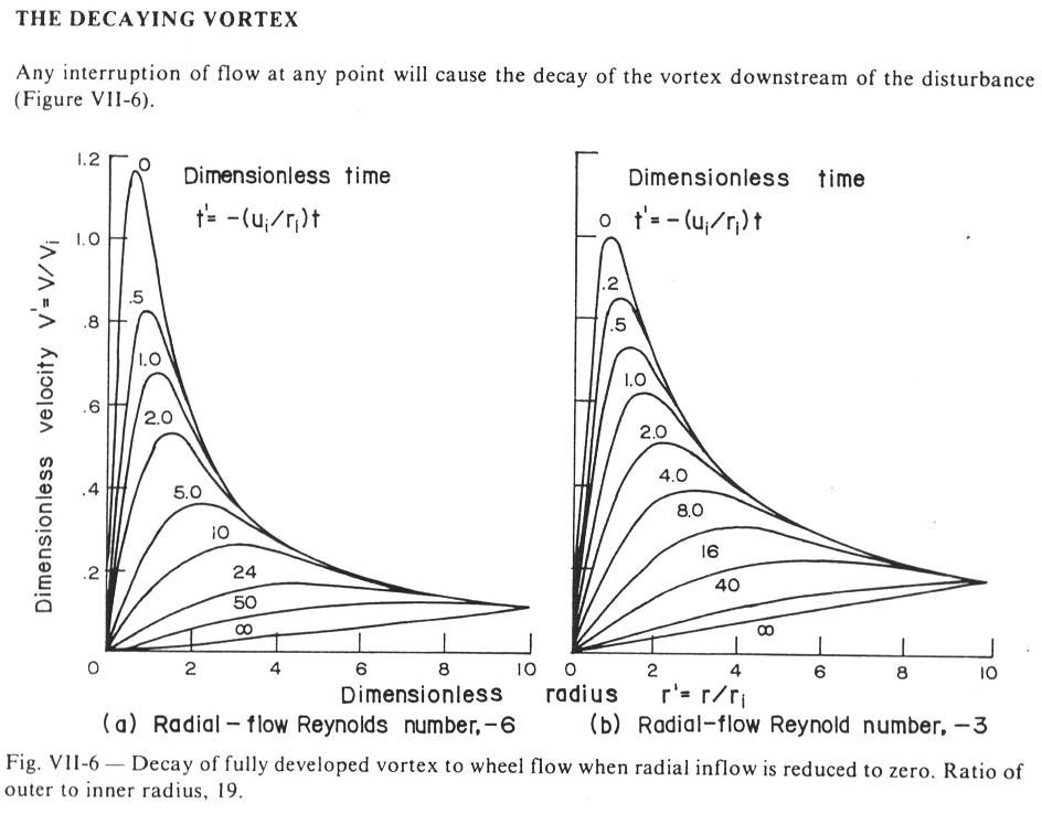

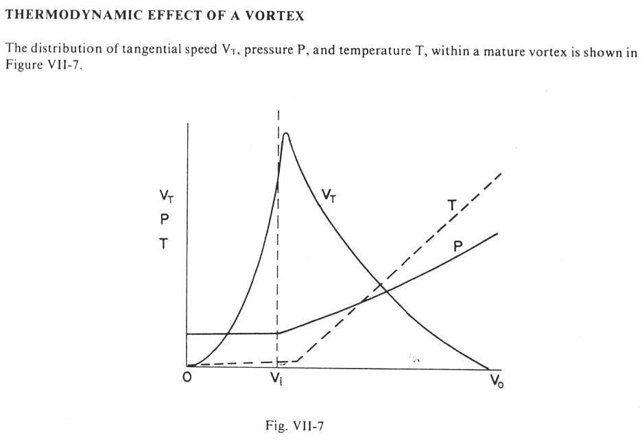

Здесь говорится, кажется об условиях исчезновения вихря?
Тоже, пожалуйста, - переведите с разжевыванием значений осей, смысла безразмерных (относительных) величин, как влияет число Рейнольдса и чем полезен график, - как им пользоваться (диапазон приложений-скоростей ЛА?)
    74,9 КБ · Просмотры: 115

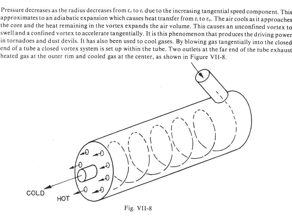

Сравнение вихря с трубкой Ранке, разделяющей "горячие" и "холодные" частички воздуха, произведено тоже Каспером...
Пожалуйста, представьте также подробную интрепретацию графиков, выполненных Каспером!
И о чем счел нужным написать автор...

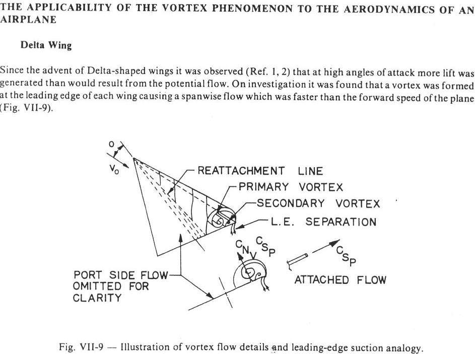

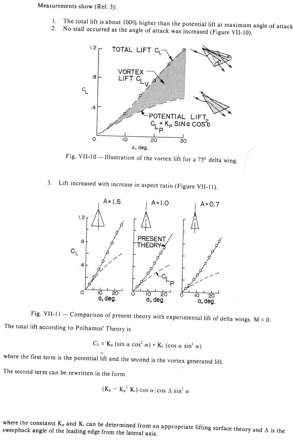

Ниже следует начало приложений знаний о вихрях, сделанное Каспером...
Сначала речь о дельтакрыле.
Здесь также нужны точности деталей перевода и смысла - даже для  не посвященных!

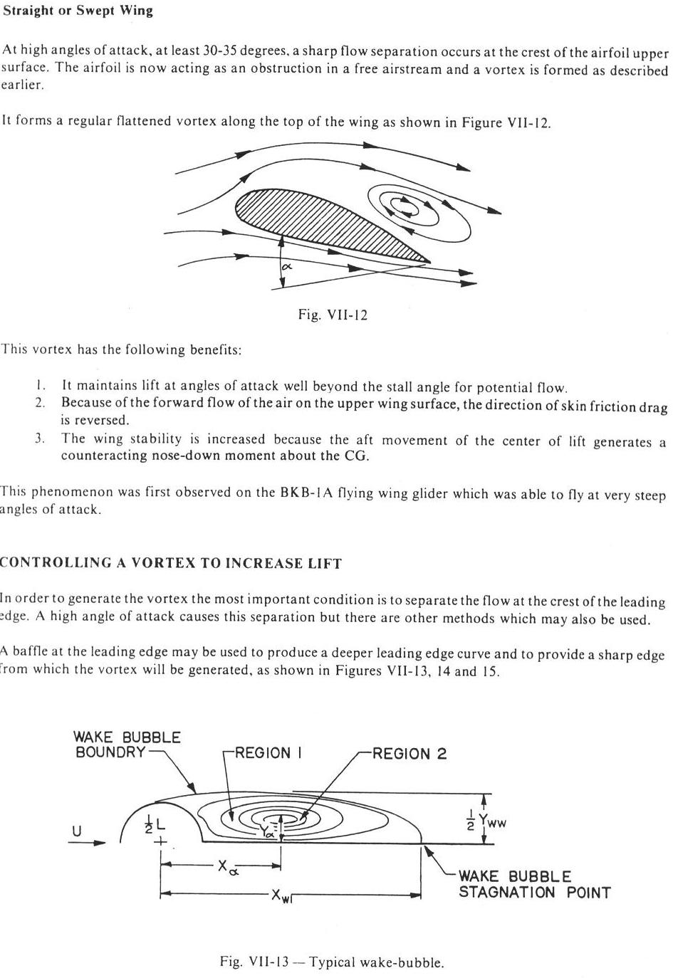

Коротко о приложении Каспером вихрей к фиксированному крылу?

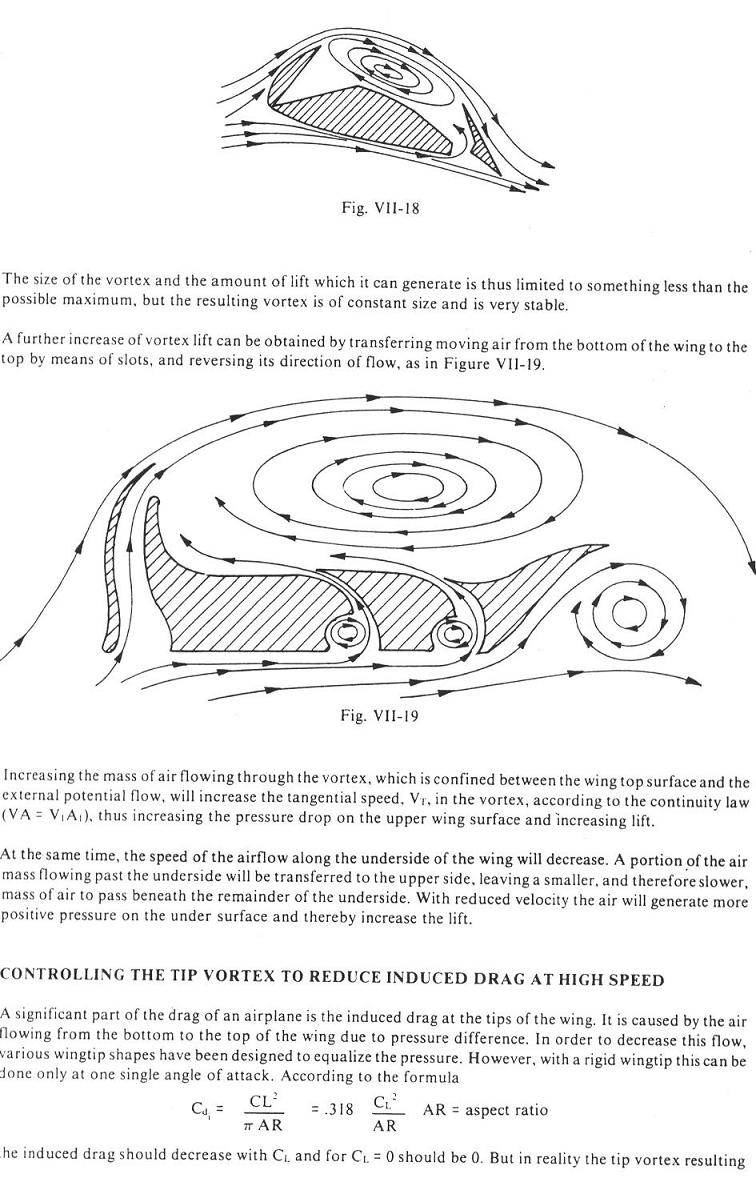

Ниже сразу следуют соображения, как влиять на увеличение подъемной силы...
Разумеется, требования к переводу так же высоки, как и до этого! 🙂

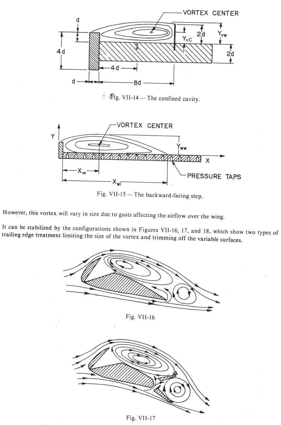

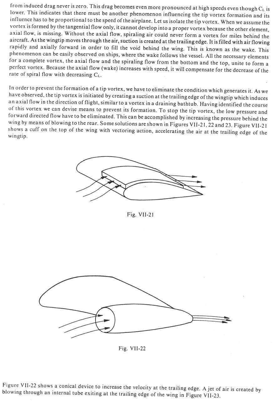

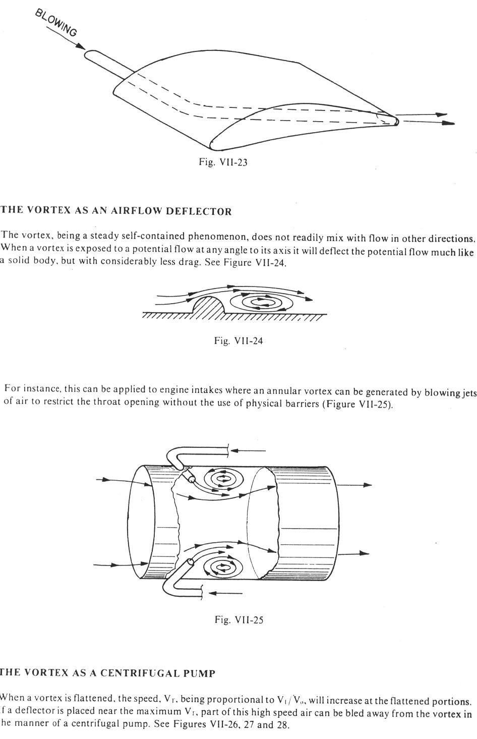

Крайним сканом незаметно началась тема снижения сопротивления, вызванного обычными, - вредными вихрями на концах крыла при больших скоростях...
Здесь - продолжение этой темы!
Кроме этого, об отбивающей (дефлекторной) роли вихря...
А также, о вихре в качестве центробежной помпы (вентилятора, насоса?)
    143,1 КБ · Просмотры: 134
    117 КБ · Просмотры: 118
    67,9 КБ · Просмотры: 114

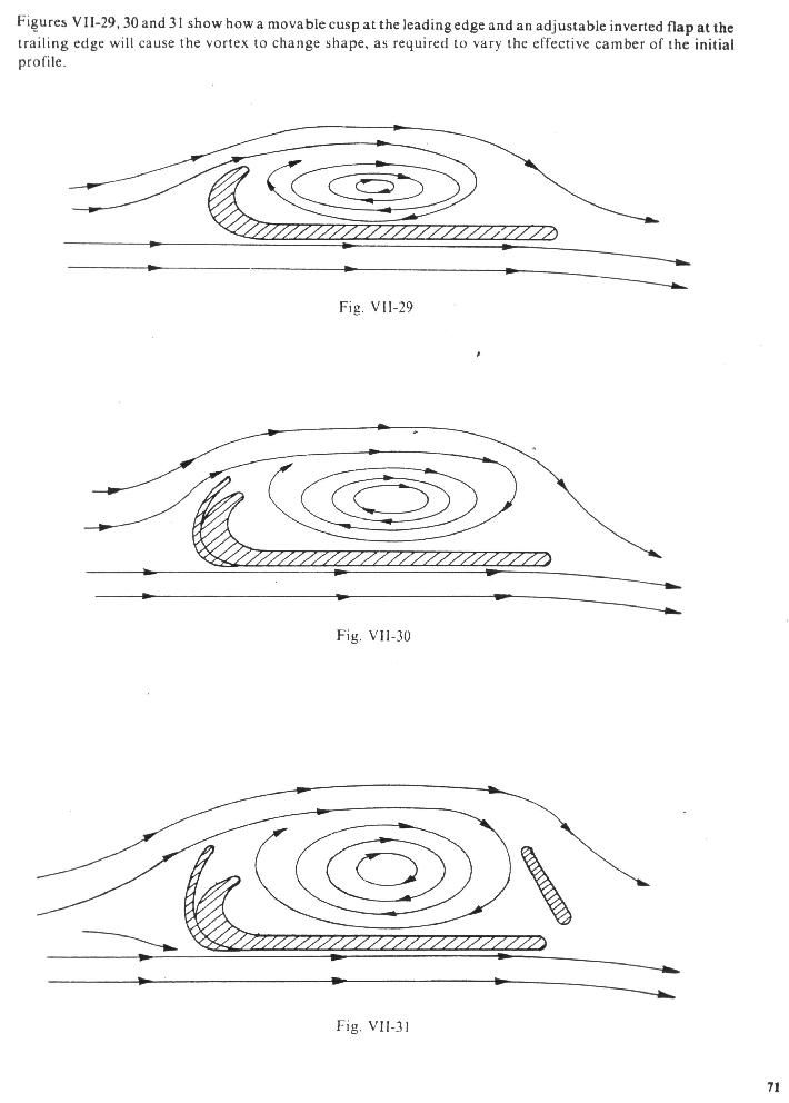

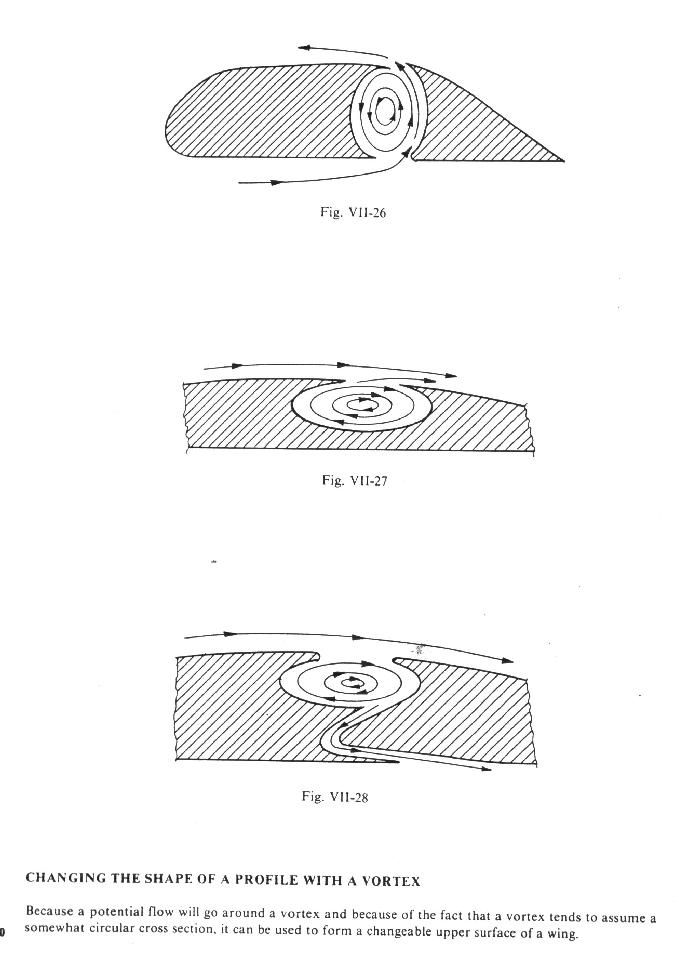

А тут уже тема Каспера об изменении дизайна профиля?! Юргис, Bы еще здесь? 🙂
Мне думается, что в сочлененных крыльях, в пространственных несущих конструкциях - можно найти те части, которые работают в полетных режимах почти только на растяжение...
Так вот для них подошли бы, пожалуй, весьма тонкие, но достаточно жесткие на кручение крылья, с приближенно такими обводами профиля, имхо!
Достаточно ли одной фанеры, или без углепластиковых лент, выбрасываемых получателями почтовых пакетов, не обойтись?
(Ими со смолой можно было бы слегка "обкорсетить" деревянную или сотово-поликарбонатную основу этаких несущих подкосов, а ля Каспер!)

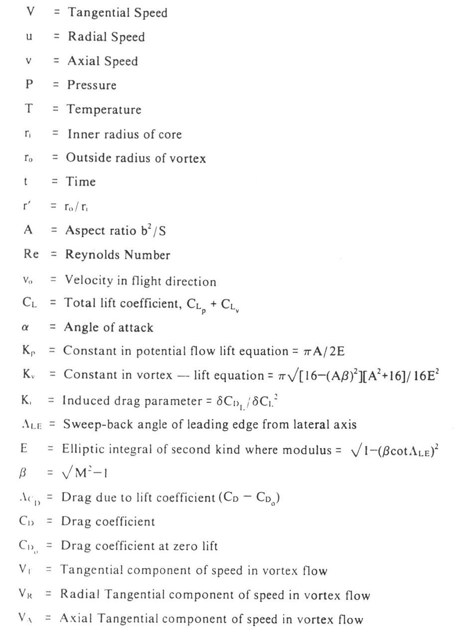

Ниже - весьма полезное дополнение к формулам и графикам:
условные обозначения!!
Извините за качество скана! Если где-то есть неразборчивости для переводчиков, - можно найти верное значение - на бумажном носителе, с которого сканировалось.
Спрашивайте!!

правда спасибо виктору! и правда не поспеть 🙂 хенри а где на указанных фото приплюснутый вихрь? :-? вижу только как его сдувает иногда.. но форма? хотя может скорость и плющит.. но не суть. я прошу понять что не отвлекаю от каспера и очень за его практику! вихрь в чистом виде- штука не любительская. а каспер все удачно сочетает. очень нужна вся брошюра в верде. я вообще автоматически перевожу.
-надо смотреть картинку и видео "одновременно"=
направление внешнего\потенциального\ потока показывают первый ряд шнурков\на горбе профиля\ и шнурки на вертикальной\жёлтой\ планке и на планке в продолжении задней кромки.
направление вихря можно определить по трём задним рядам
шнурков,которые при макс.углах атаки поворачиваются вспять!
в моём воображении складывается картина сплющенного
в виде эллипса вихря...

vi64 писал:
Прошу объяснить понятие о различие мощности струи потока!
Мне не очевидно, что более быстрая струйка из наддува, предложенная Юргисом, имеет меньшую энергию/сек..., чем более тихоходная струя, подходящая поверху  к профилю.
Дело не в количестве энергии, а в том что она быстро теряется. Можно на примере: в течение воды направить шланг с напором воды под углом пусть градусов 70-80. Сразу за напором будут возмущения воды, а дальше - течение более мощно, а энергия струи не безгранична - согнёт струю по течению.
Да, кстати крыло тоже можно сделать трансформируемым как у Каспера примерно вот так.
Для создания вихря в крыле с желобом по идее не нужен поддув, он будет самообразовываться. Поддув с воздухозаборником просто помогает созданию горизонтального вихря на низких скоростях. Далее   вихрь будет подкручиваться набегающим потоком воздуха. Затенённая область крыла-желоб под вихрем, будет удерживать вихрь зажатым областью набегающего встречного потока и самими стенками желоба подкручивая его движением в противоположных направлениях.

Да, henryk мне он тоже симпатичен. Просто обуздание и использование вихря во всех режимах полёта без потерь качеств самого крыла, позволили  бы  уменьшить размах крыльев при высокой грузоподъёмности ЛА и экономичности, а это немаловажные характеристики.
Интересно было бы посмотреть на каркас! Любопытно...
Теоретические выкладки без практических опытов с профилем конечно не дают полного представления о поведении вихря, будет он образовываться, соскакивать с крыла или нет. Думаю собрать небольшой стенд со стеклянными стенками для продувки профилей, конечно до больших скоростей разогнать воздух не смогу, но посмотреть профиль в работе можно будет.
-к сожалению,хорда профиля должна быть не маленькой
\больше 200мм\ и крыло косое=13-20 град\для перемещения частиц вихря к концу крыла\.
-начинать надо с вогнутого профиля типа НАКА 8-Х-12
с большими углами атаки а после подумать о механизации.

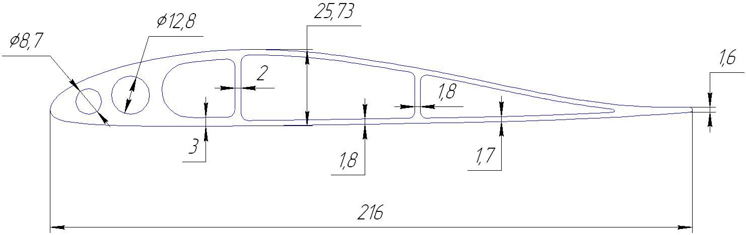

    42,6 КБ · Просмотры: 107
Вообще-то я думал сделать уменьшенные соразмерные макеты профилей вырезав их из пенопласта и обклеив бумагой, покрыть лаком. Вы думаете что на меньших формах вихрь образовываться не будет?
