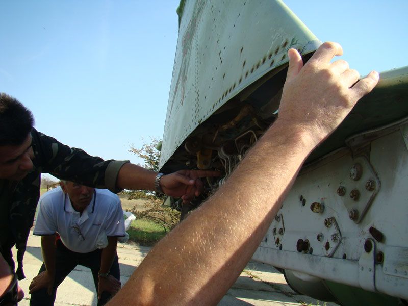

 Трос на изгиб..... это сильно.... 🙂  Короче ... у нас обычно в управлении по всем каналам используется 2.8 мм.... 🙂 А Владимира Павловича Лапшина на слёте найти прощще пареной репы.... просто спроси куда он сейчас пошол у народа... или у оргкомитета... Лодошник пошлёт на северо-запад, а Танюшка "Ginger" расскажет куда они собирались.... 🙂
To 557: Спасибо! А 2.8 - это специальный трос какой-то или трос от чего-то? Или проще говоря, как его достать? =)
Про изгиб я имел ввиду стойкость тросов в работе с роликами. К примеру, когда надо направление троса изменить  на ХХ градусов ставят ролик, на котором трос избигается по радиусу. Обычно металлы не любят изгибаться-разгибаться. Как раз про устойчивость к циклам сгиб-разгиб я и имел ввиду.
 Это совершенно стандартный трос в системе нашей старой совдепии Диаметром 2,8 мм.....как обычно...хоть на АН-2... хоть на Су-30МКИ
Если сделаете диаметр ролика бОльше,чем 20 диаметров троса - не ошибетесь.

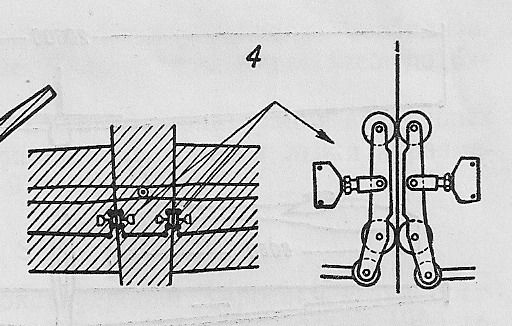

-пара тросов нпр. от элерона закончена двухсторонним рычагом.
-аналогично со стороны фюзеляжа=рычаги толкают друг друга и их не нужно соединять только состыковать.

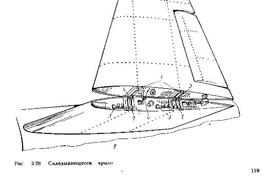

А нет ли у кого картинок: как были сделаны узлы складывания крыльев у самолётов, базирующихся на авианосцах, времён этак примерно 2-й мировой войны и ранее? Читал, что эти узлы были довольно лёгкими.
Ну приблизительно так.
    78,5 КБ · Просмотры: 233
Идеи, это, конечно, хорошо, но гораздо интереснее было бы увидеть реализованные конструкции, особенно серийные, проверенные временем. В таком, примерно, ракурсе (картинка из книги Житомирского "Конструкция самолётов"):
    25,7 КБ · Просмотры: 240

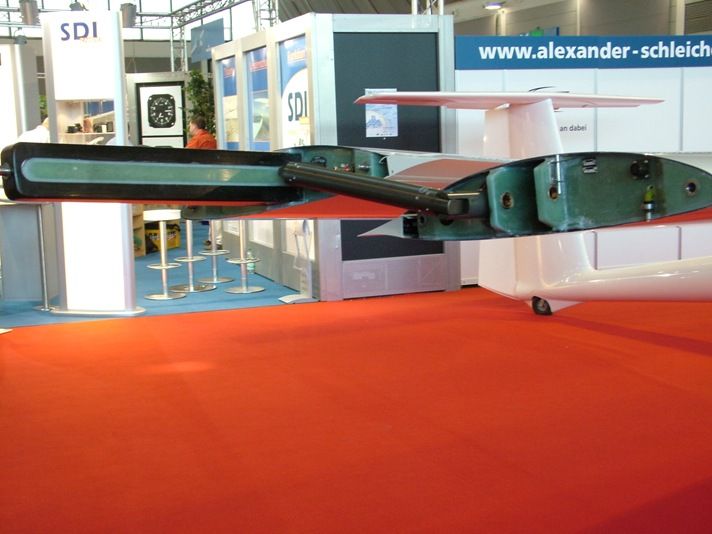

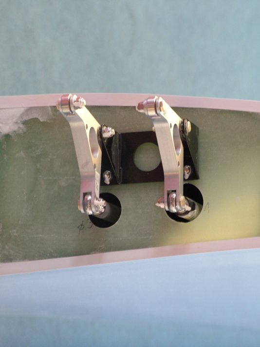

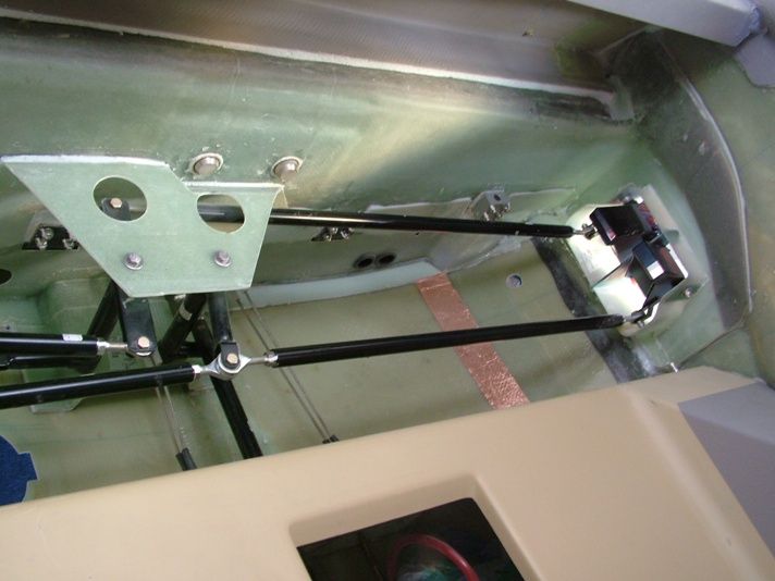

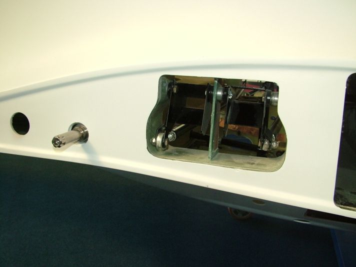

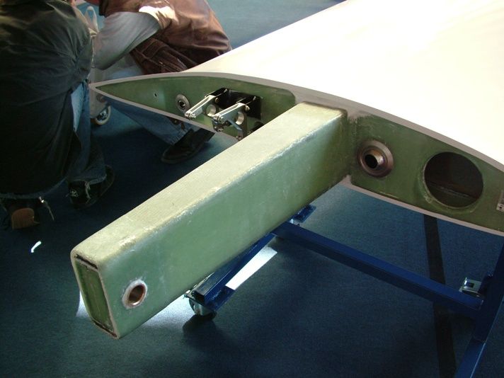

Уважаемык камрады, посмотрите, пожалуйста, на соединения проводки управления DA-20......
    63,6 КБ · Просмотры: 232
    29,6 КБ · Просмотры: 237
    30 КБ · Просмотры: 227
..... продолжение поста.....
    46 КБ · Просмотры: 231
    45,5 КБ · Просмотры: 235
.... и известного "Штемме" :
    56,7 КБ · Просмотры: 224
    49 КБ · Просмотры: 212
