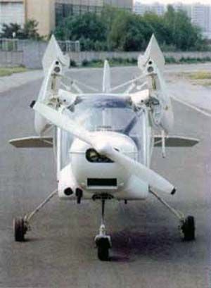

- При потребности в складном крыле следовало бы избегать стыковки-расстыковки наиболее нагруженного переднего узла навески крыла,что обязательно повлечет за собою необходимость ослабления посадок,сопутствующие этому люфты и пр.
- В случае использования спаренных подкосов для складного крыла для складывания необходимо расстыковывать дополнительно подкосный узел,оставляя отстыкованный подкос болтаться,мешая работе при малом количестве участников (особенно для одного) и требуя отдельного закрепления отстыкованного подкоса;одноподкосное крыло позволяет даже в одиночку (проверено многократно и продемонстрировано) расстыковать задний узел навески (консоль остается на месте),затем двинуть консоль чуть вперед,выводя задний узел "ухо-вилка" из зацепления,затем повернуть консоль до вертикальной хорды и захлопнуть ее как створку ворот назад до оперения,где и закрепить консоль в походном положении.
На МАИ-223,где подкосы по Денису "правильные" - V-образные,складывание крыла происходит сложнее и требует хотя бы двух человек.
Единственный косяк в конструкции Пайпер-Трипейсера - это отсутствие весело хрюкающего Фольксвагена... куда балбесы смотрели... 😀
На Флаере один человек все легко делает за 10 минут.

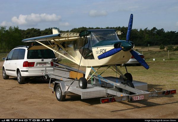

И на трейлер.

Да - только при этом:
- приходится расстыковывать передний узел (см.выше);
- иметь отдельные точки,рассчитанные на восприятие большой силы - от подкосов и от стоек шасси отдельно (ничего неразрешимого здесь нет,но и вес не выиграть вследствие);
- габарит по ширине по-любому оказывается больше - даже входя в допустимые ограничения по ширине для проезда по дорогам общего пользования,место будет занято бОльшее - а складываем крыло именно для экономии места;
- при такой схеме складывания часть крыла за задним узлом навески консоли въезжает внутрь обводов фюзеляжа - это накладывает определенные ограничения на возможную его форму и сказать,что именно вхождение части крыла внутрь фюзеляжа является особенно удобным,значило бы погрешить против истины.
   А в остальном - прекрасная маркиза...
