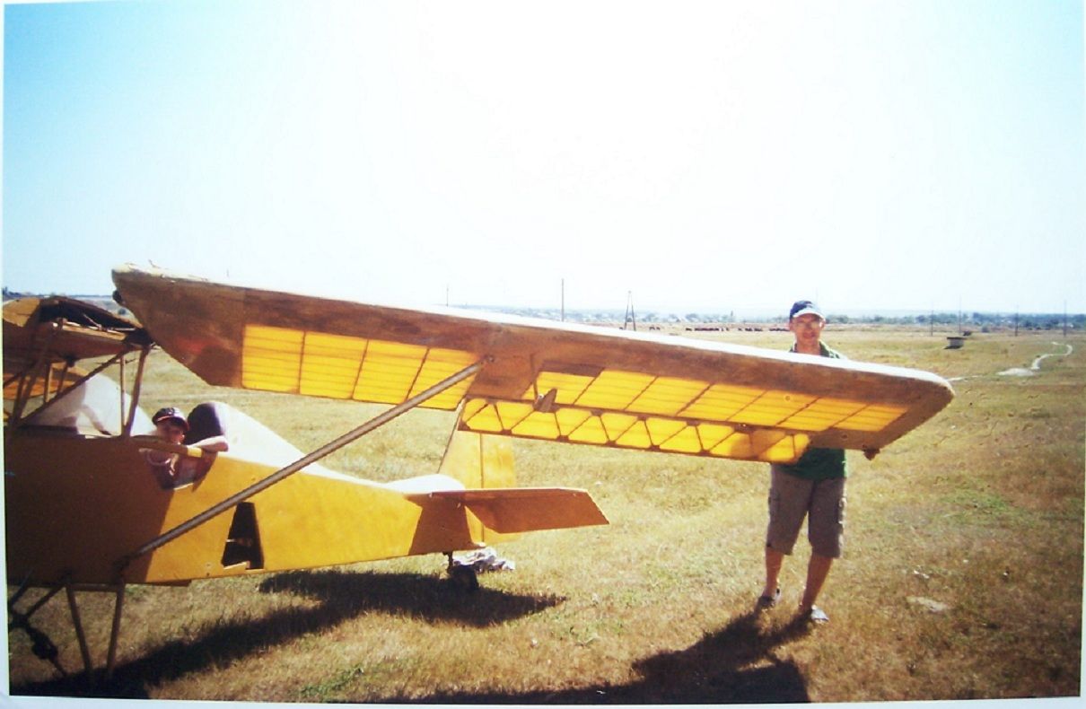

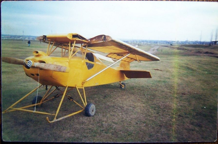

Примерно такой вариант.
Вытащить или вставить всего два болта и НИКАКИХ настроек одним челом,если очень лениво ,за 5 минут.

  Наверно  более  компактно  выйдет  если  плоскости  прижать  в  фюзеляжу  и  сложить  стабилизатор.  Тут  основой  служит  широкий  пилон ,  а  как  выполнить  складные  крылья  на  А-  образном  пилоне?

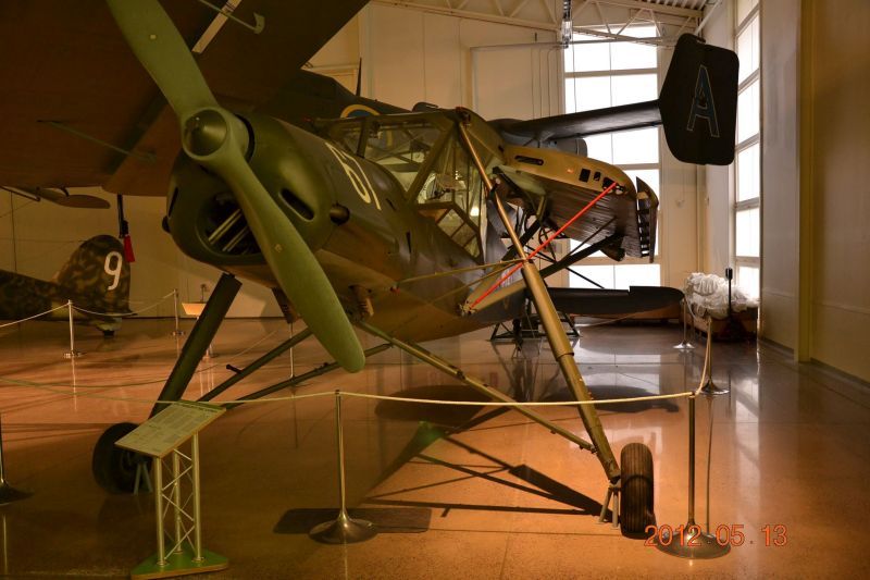

Ну, почему: всегда можно найти такое пространственное расположение оси болта, чтобы при повороте консоли вокруг его оси, консоль пришла в любое, нужное Вам, положение (см. уборку осн. стоек шасси Су-27). Другое дело - нужны ли такие извращения?
   Пример складывания консолей на Физлер - Шторх
    66 КБ · Просмотры: 222

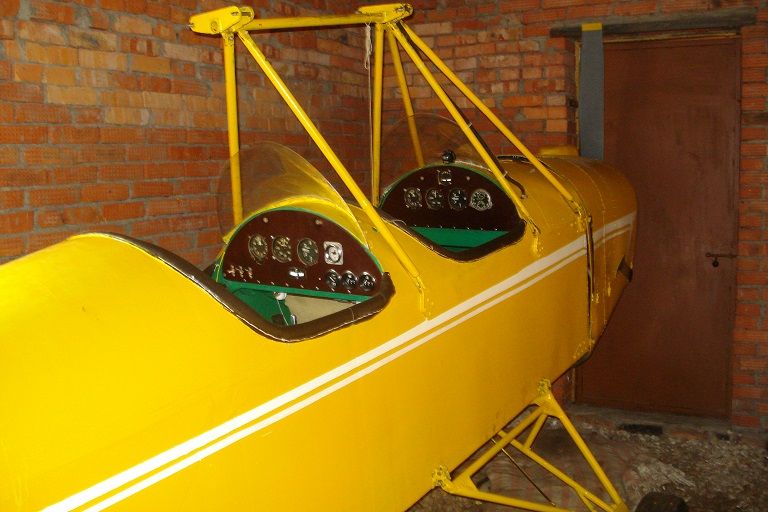

В  моем  случае  наверно  нужны.  Если  самолет  до  весны  не  продам  буду  сам  поднимать  его  ,  доводить.  Одним  из  недостатков  моего  самолета  это  высоко  расположенное  крыло  и  что  бы  его  поднять  и  установить  нужно  2-3  человека,  а  если  бы  было  крепление  постоянным  то  вероятнее  всего  на  самолете  и  сам  по  рассекал  бы.  Крыло  устанавливается  на  А-образный  пилон  и  что  бы  сложить  плоскости  нужен  скорее  всего  выдвижной  кардан.  Проще  выполнить  его  в  широком  пилоне  за  счет  его  ширины,  вот  и  думаю  ,  как  извернуться  и  без  переделки  пилона  сообразить  поворотное  крепление.

Винкас,а более подробные фото узлов подкоса и шарниров у вас нет?Интересует момент ,когда уходит крыло назад есть какой то шарнир который прокручивается вдоль оси подкоса или что то типа кардан???Это нижний узел подкоса .
