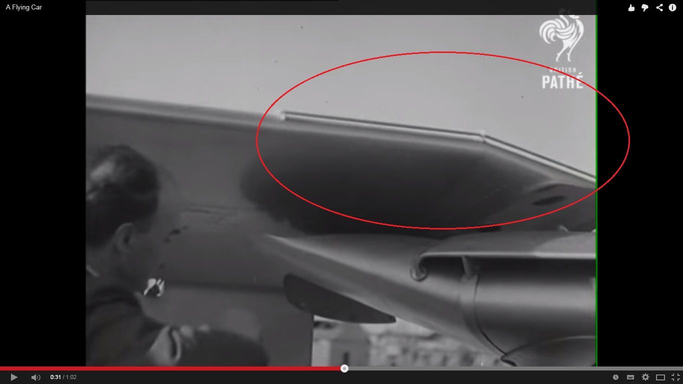

А зачем тут турбулизатор? Вроде крыло прямое..
-меня тоже это удивило...может смягчили переход от центрального воздухозаборника?
ЗЫ=на этом кадре видно хитрий способ деления крыла
для складывания=плоский разрез V-образной части крыла!
ЗЫ2=можете ещё сделать пару скрееншотов этой части видео?
Это, на самом деле, фактически, предкрылок. Т.к. на прямом крыле срыв начинается с центроплана, цели установки такого элемента понятны.

=точечные турбуляторы в центральной части крыла...

Приглядись, Генрик, внимательнее: на приведенных сейчас картинках отчетливо видны отдельные торчащие элементы; напротив, на комментируемой мною картинке, хоть и не так отчетливо, просматривается единая поверхность, на некотором расстоянии отстоящая от верхней поверхности носка профиля, а также три кронштейна, которые и фиксируют этот элемент.
-к сожалению,не умею делать поклеточных картинок,
но мне видится,что это два прямых круглые стержни на трёх кронштейнах,на расстоянии больше одного диаметра от носика крыла...
\ок.31 и 41секунд\.
Внимательное повторное рассмотрение не заставило меня изменить точку зрения; отдаленный от поверхности крыла, круглый стержень, не представляется мне достойным аэродинамическим устройством ... впрочем, иногда попадаются и не такие перлы человеческой мысли.

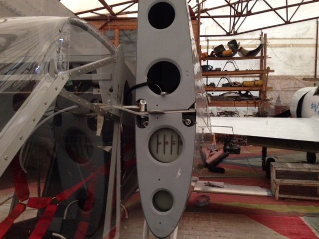

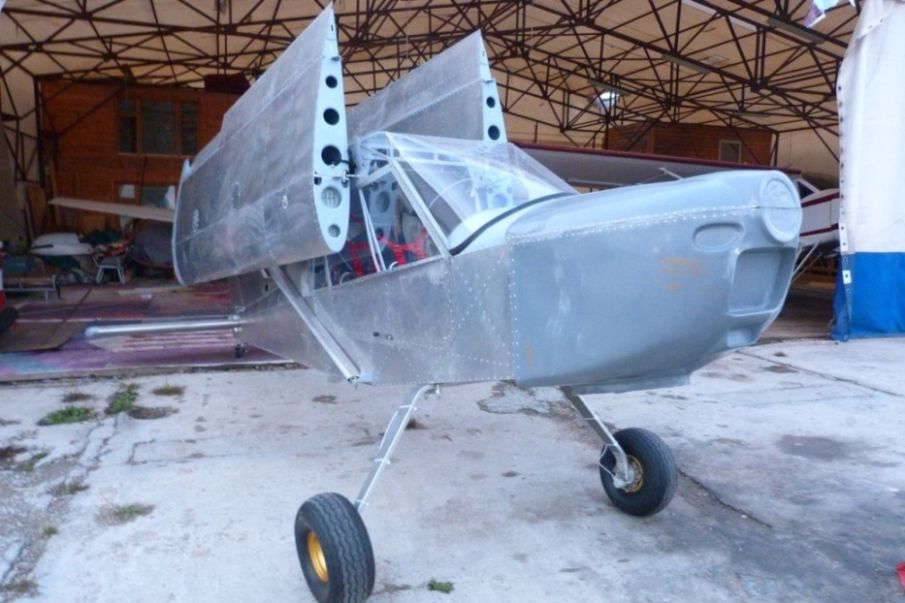

-про амфибию уже было? со складными крыльями...
есть самолет ТРИАЛ со складными крыльями.
    82,4 КБ · Просмотры: 194
Это мне любезно выслали фото ребята, которые в прошлом году собирали из КИТа свой Триал. Я им очень признателен.
В скором будущем я буду сотворять что то очень похожее на своем ВС. сейчас работаю на складывающимся хвостовым.
