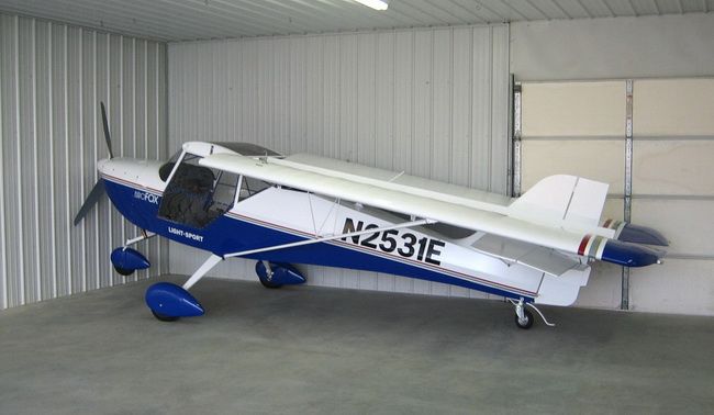

Механизмы складывания крыла.
еще
    47,9 КБ · Просмотры: 220
    33,7 КБ · Просмотры: 251
    46,4 КБ · Просмотры: 253

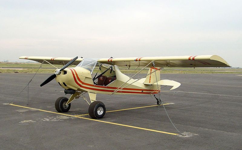

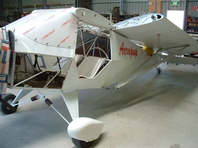

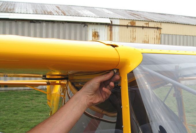

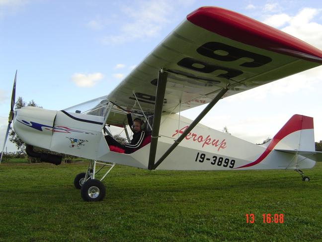

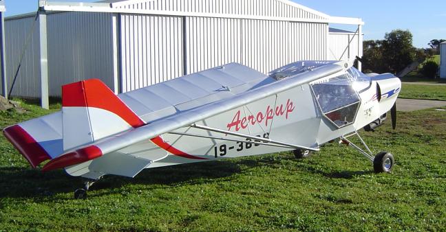

Про Аэропуп
    52,5 КБ · Просмотры: 203
    44,9 КБ · Просмотры: 208

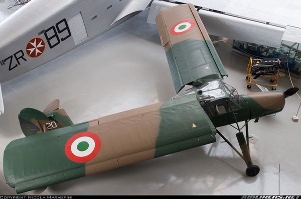

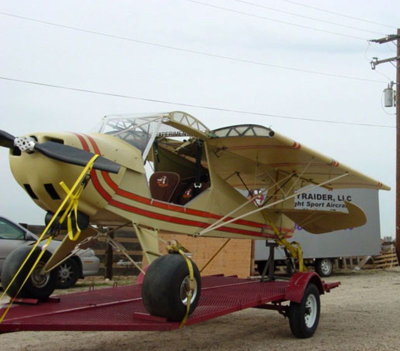

Скайрейдер...
    68,1 КБ · Просмотры: 190
    53,4 КБ · Просмотры: 194
Я сейчас строю ербейка-тандема,так у него крылья складываются иначе. Отсоединяется задний лонжерон , подкосы с нижней части от фюзеляжа ,задняя кромка опускается вниз и крыло прижимается к фюзу своей верхней поверхностью. Пока не пробовал /не готовы подкосы/ Интересно есть у кого опыт или хотя бы фотки такого складывания. Не знаю если достаточно одного человека . Забыл, там еще складываются стабилизаторы вверх ,они расчалены тросами
Dimjan,дай знать как идут дела с твоим самолетом.Давно тебя небыло.

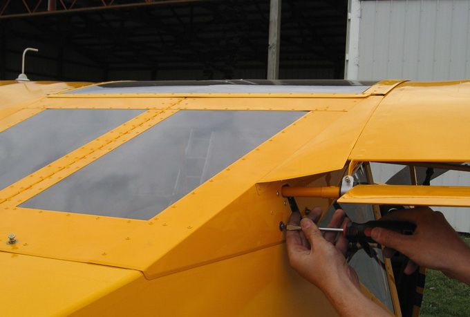

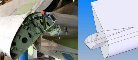

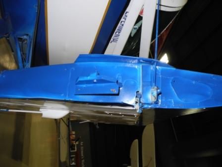

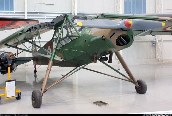

Я тоже,но по-моему механизм придумал,подобный как на Айкон с шарниром ,но механический.Фиксация в собранном положении на лонжеронах по типу как на шторьхе подпружиненная штырьковая...Осталось прочертить в размере и изготовить натурный макет...
Я, вот, такое складывание, как на тех примерах, что я давал, считаю самым удобным, хочу, только сделать так, что-бы (у меня, по всем соображениям, крыло с закрылком и элероном будет) приводы не рассоединять и нужное отклонение плоскостей получалось, транспортное - плоскости назад на 87 град. элероны вверх на 35 град и закрылки вверх и друг на друга, привода все троссовые...
хотелось-бы посмотреть как этот узел у "Шторьха" выглядит, подетальней. Если можно посмотреть, покажите чертежик, у кого есть, а то я нигде его не нашел.
Плиз

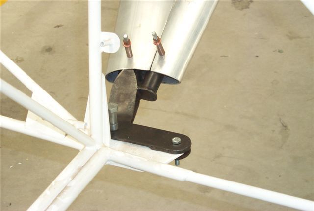

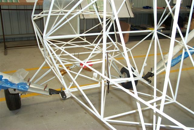

Нижнее крепление подкосов вот так, думаю, надо делать...
Тогда получается, когда на трейлере его везешь, основной узел разгружен, а под подкосы, можно подпорки... по нашим дорогам этот узел растясется быстро  😉
    61,1 КБ · Просмотры: 177
...А, если в поворотный шарнир, резино-металлическую втулку втулить...? Плоскую, а спереди жестко, на болт и гайку! Потом всё это в обтекатель с углеволокна...
Такая вот байда в голове рисуется  🙂

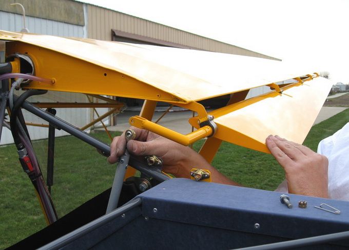

Интересен  данный  способ  складывания  плоскостей, кто  ,  что  скажет?
    69 КБ · Просмотры: 195

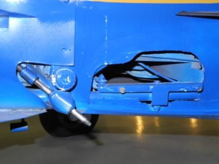

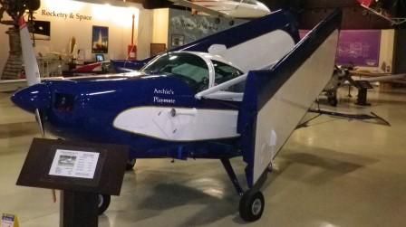

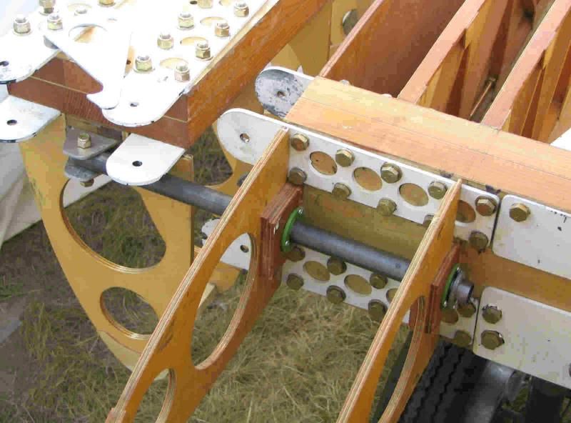

Stits SA-11A Playmate
http://en.wikipedia.org/wiki/Stits_SA-11A_Playmate
    19 КБ · Просмотры: 204
    18,3 КБ · Просмотры: 213
    17,9 КБ · Просмотры: 188
Прежде  всего  интересен  сама  простота  изготовления  узлов,  буквально  вручную.  Если  есть  такие  замыслы,  наброски  ,  фото  очень  интересно.
